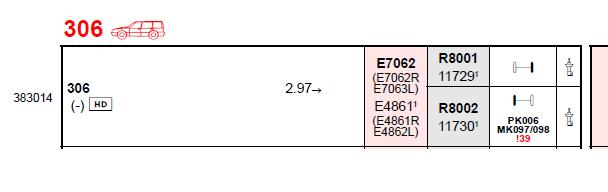

Monroe Reflex
Bon je réussit à regarder les ref sur les amortos qui sont montés :
A droite (passager) : E7062R
A gauche : E7063L ou E6063L
Sur oscaro le ref pour les Deux E7062
Donc à droite c'est sur que c'est le bon et qu'il est bien à la bonne place...
Par contre celui que j'ai monté à gauche ... C'est quoi cette ref de merde :?

Bon j'ai bien les bon Amortos et si R = Right don passager et L = Left donc conducteur, alors j'ai les bon amortos et ils ne sont pas inversés ...
Donc ca vient de quoi ce délire total ? :bvoyons:
