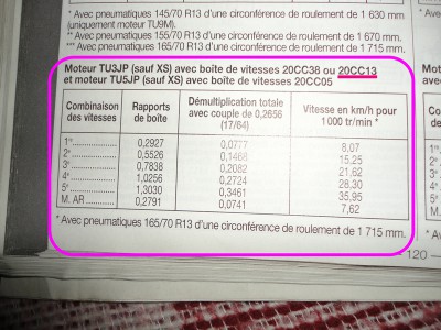

Merci Row78 après j'ai une autre question a vous pouvez je me suis baissé sous la 106 pour voir la référence de boite de vitesse et j'ai lu 20CC13 qui peut me dire a quoi sa correspond car je ne trouve pas sur le net ...

Issue de la RV, pour moteur bloc fonte 106 phase 2:
Tu as une boite de 106 1.4L phase II.
DSC05663.JPG [ 430.01 Kio | Vu 13623 fois ]

:bien: merci Pf47 .
bon bas :kenshi: la boite de merde ! je me disais bien que je tirais un poil long je vais jusqu'a 115 km/h en fond de 2eme
Reste plus qu'a chercher une boite .... Si quelqu'un en a une je suis preneur :mrgreen:
