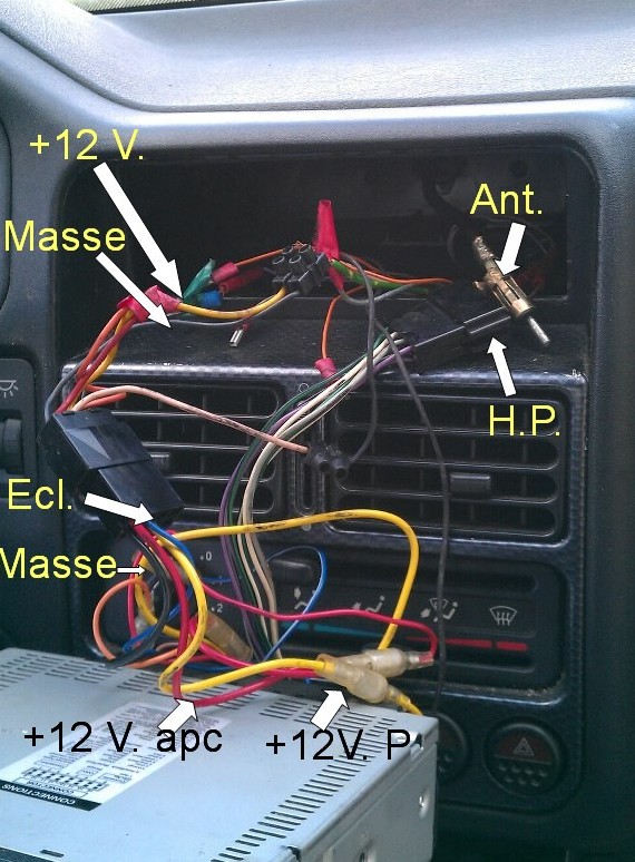

Quelqu'un callé en sono pour me dire quoi correspond a quoi ?

Je t'ai indiqué sur la photo à quoi correspondent les principaux fils de l'autoradio.
autoradio.jpg [ 132.04 Kio | Vu 1451 fois ]

Merci :bien: , au final j'ai +apc, +perm, eclairage, sur le +perm de la voiture, c'est le bidouillage qui etait (mal) fait, et jai pas trouvé de +apc ...
c'est toujours pas top, mais plus de faux contact au moins :bbah:
Le jour ou je trouve la motive de sortir le TdB je referais le faisceau autoradio ;)
La j'ai les ho avant qui sont fait presque proprement, les 2 enceintes de la plage arriere qui passent sur le cablage du hp ard, mais ca me plait pas des masses ...
Faudrait que j'achete un faisceau a souder (une 10aine d'euros en centre auto), que je recable propre les faisceaux de HP, et ca serait nickel, mais c'est du boulot aussi ...
