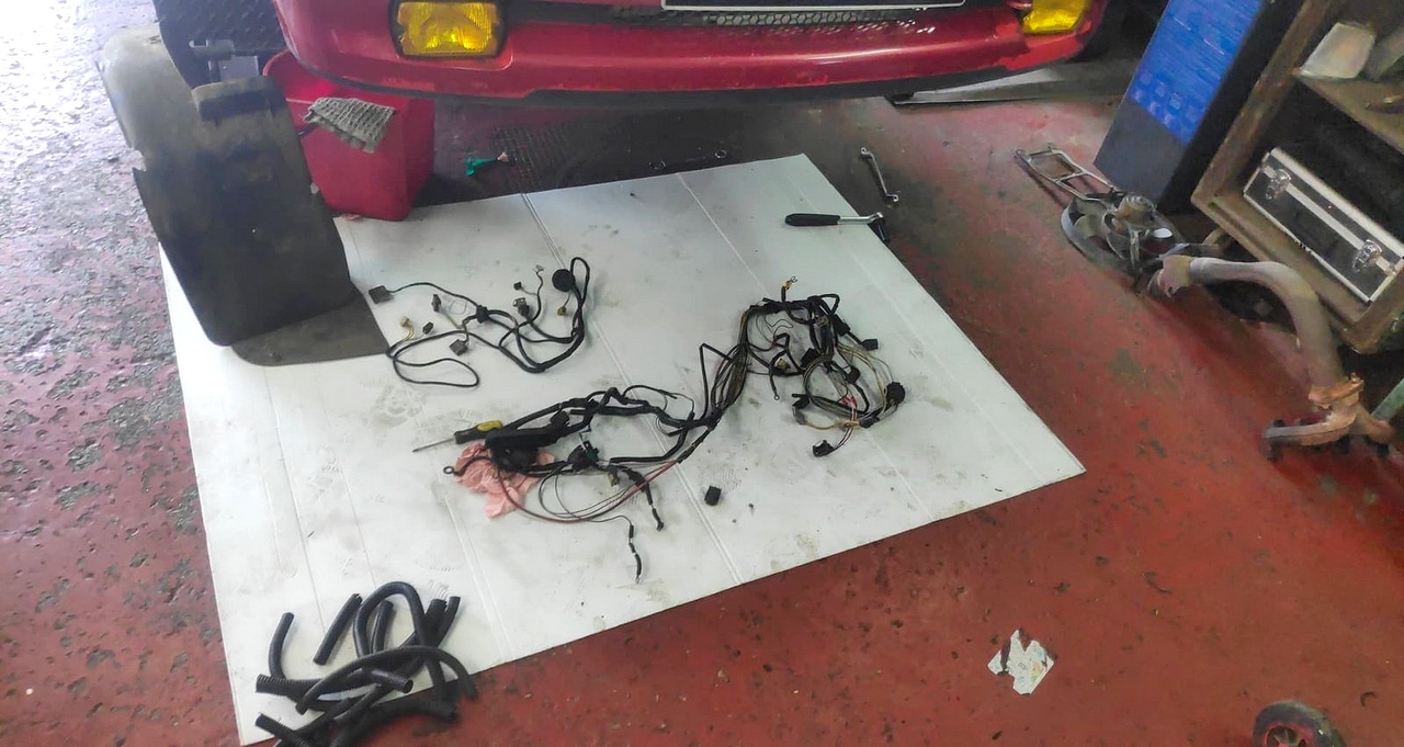

faisceau de phase 1 qui me depanne bien et me repère pas mal par rapport au carnage electrique sur la mienne . Heuresement j'ai rencontrer un membre de 106xsi un certain 'Agadou' qui m'aide énormement dans mes découvertes galères du jour ^^

question ! quelqu'un peut me guider sur un diag j'ai changer mes 2 sondes verte et bleu et depuis plus de t° au Tdb quelqu'un a la solution je suis pas un grand fan du multimètre ...

si c'est depuis soit tu as inverser les connecteur sur les sondes, soit un fil a ras du conneteur est coupé

a quoi sert la sonde bleu et la sonde verte ?

bleu pour le tdb
verte pour le calculateur
