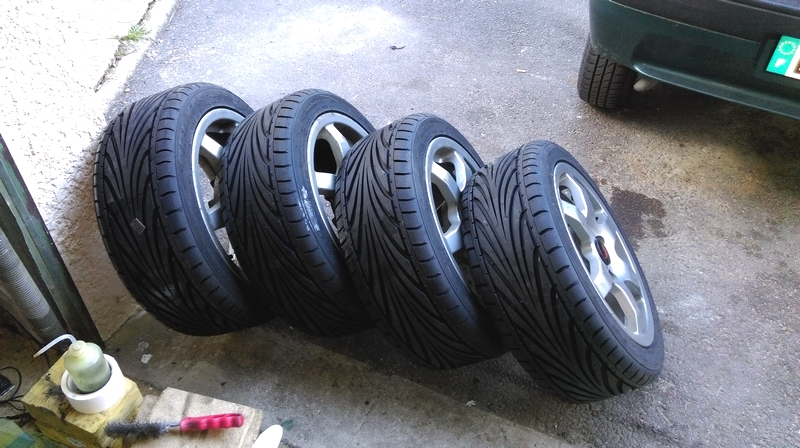

la suite:

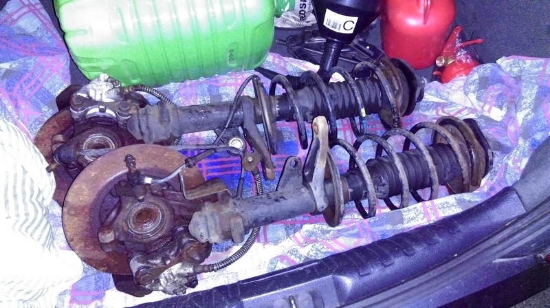

-équilibrage des roues
-2e paire de suspension av d'origine 106 xs phs2 avec abs et fixation biellette de barre stav
recuperer pour les morceaux qui me manque pour mes jambes de forces !

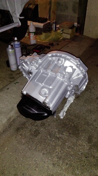

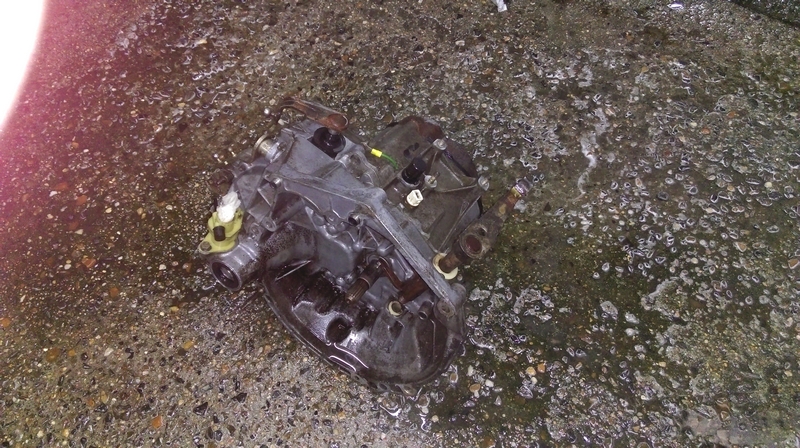

La suite:
- Coupelle cat cam commandé, comme sa j’orrai ressort + coupelles.
- nettoyage boite

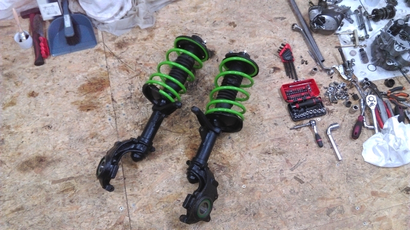

 Sujet du message: Re: Xsi 1.6l 8s // PF47
MessagePosté: Samedi 16 Juillet 2016 10:46
Sur quoi part tu comme suspension?
MessagePosté: Samedi 16 Juillet 2016 13:17
Messages: 5104
je part sur :
BILSTEIN B6 tarage sport avant et arrière
ressort apex progressif -50mm
buté/ coupelle neuve kayaba
roulement de roue neuf skf

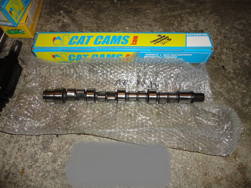

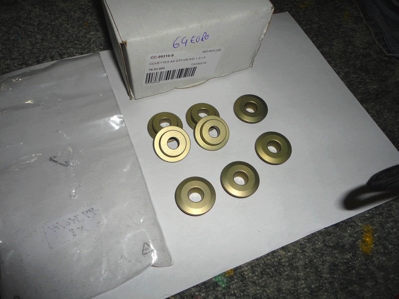

La suite:
- coupelle cat cam reçu
DSC06694.JPG [ 111.36 Kio | Vu 2819 fois ]

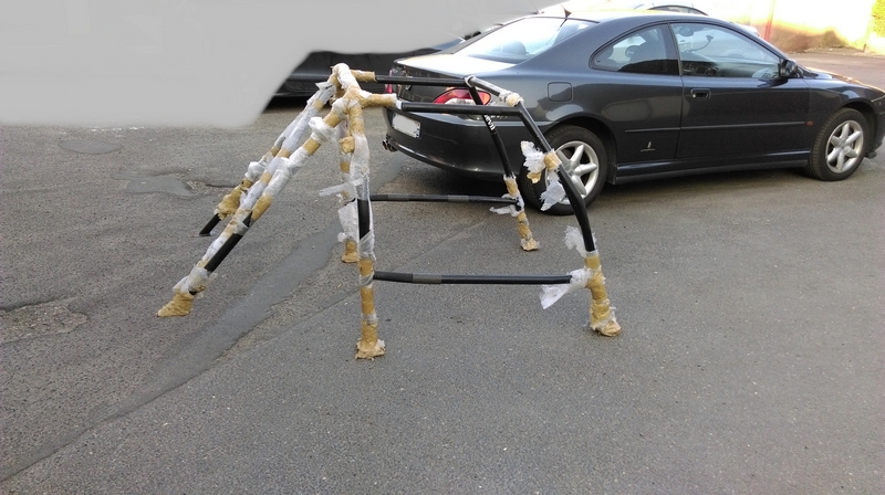

-arceaux caisse devil neuf jamais servi de 1994, 6pt (pr la secu)
IMAG0329.jpg [ 315.55 Kio | Vu 3165 fois ]
IMAG0332.jpg [ 169.24 Kio | Vu 3165 fois ]

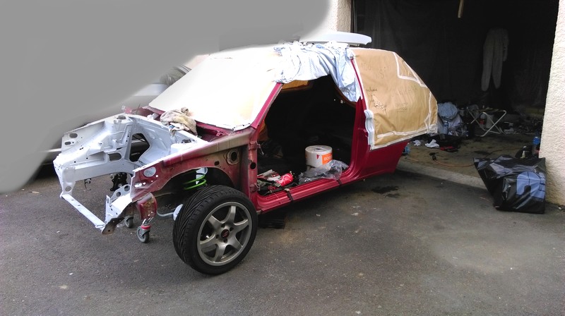

Suite:

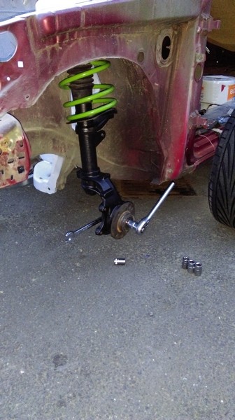

montage train av et moyeux et roue av
IMAG0340.jpg [ 89.32 Kio | Vu 3140 fois ]
IMAG0338.jpg [ 113.5 Kio | Vu 3140 fois ]

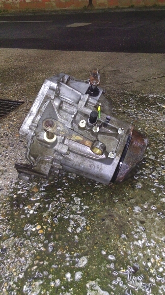

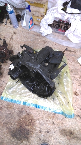

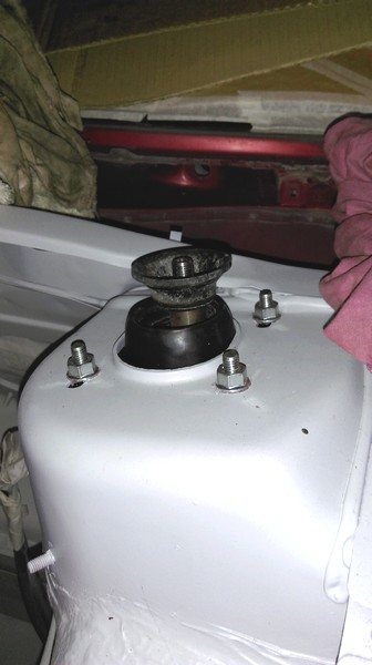

Suite:
- boite remise en état ext
- problème de buter, sa remonte :?
dapres vous sa peut venir de quoi , j'ai chercher j'ai rien trouver :dentier:
IMAG0347.jpg [ 56.4 Kio | Vu 3064 fois ]
IMAG0345.jpg [ 92.09 Kio | Vu 3064 fois ]
MessagePosté: Mardi 26 Juillet 2016 7:02
butée qui remonte comme ca j'ai jamais vu
amortos bloquer en position haute?
MessagePosté: Mardi 26 Juillet 2016 7:47
Messages: 2079
surement mal monter ;)
MessagePosté: Dimanche 31 Juillet 2016 14:02
Messages: 5104
le plongeur d'amortisseur (partie chromé) passe a traver la buter kayaba
nan , il amortisse bien :?
MessagePosté: Dimanche 31 Juillet 2016 16:14
Pour moi il te manque la pièce qui ce trouve sous la butée en caoutchouc
MessagePosté: Dimanche 31 Juillet 2016 21:43
Messages: 2079
pareil car ça peux pas passer au travers sur une saxo, 106, ax
MessagePosté: Dimanche 31 Juillet 2016 22:50
Messages: 5104
oui j'ai verifier tu as raison, je l'ai pas mise, je l'ai jeter....
heureusement que j'en ai recup sur les jambe de xs que j'ai recup ya quelques semaine...
Du coup j'ai remonter et c'est niquel :D
ouep, resolu, c'est la fatig sa j'ai pas calculé en remontant :mrgreen:
