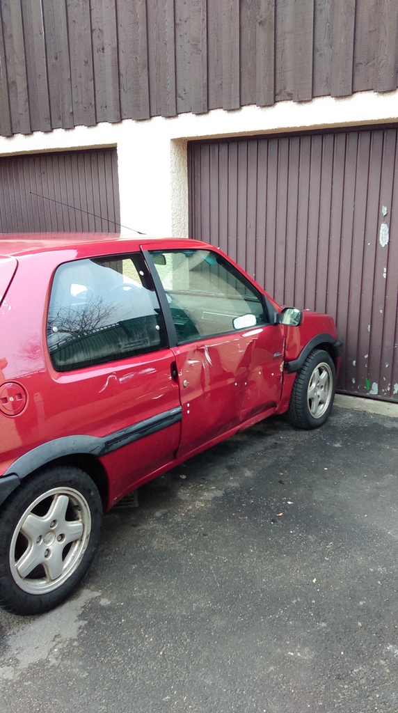

Elle à été accidenté niveau porte droite (photo en dessous après achat) à cause
d'une sortie de route de l'ancien proprio, je l'ai acheter dans l’état 750€ avec pleins pleins de pièces.

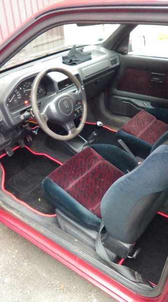

Étant une des dernières xsi 1.6l, elle à eu l'airbag (en option), les étrier ATE de S16.
Elle à aussi les custode teinté marron oem PSA (je ne sais pas si c'est une option ou pas, normalement oui ! ).
Elle avait une alarme à moitier cramer... [icon_rolleyes.gif] , je pense apparemment origine PSA (option donc).

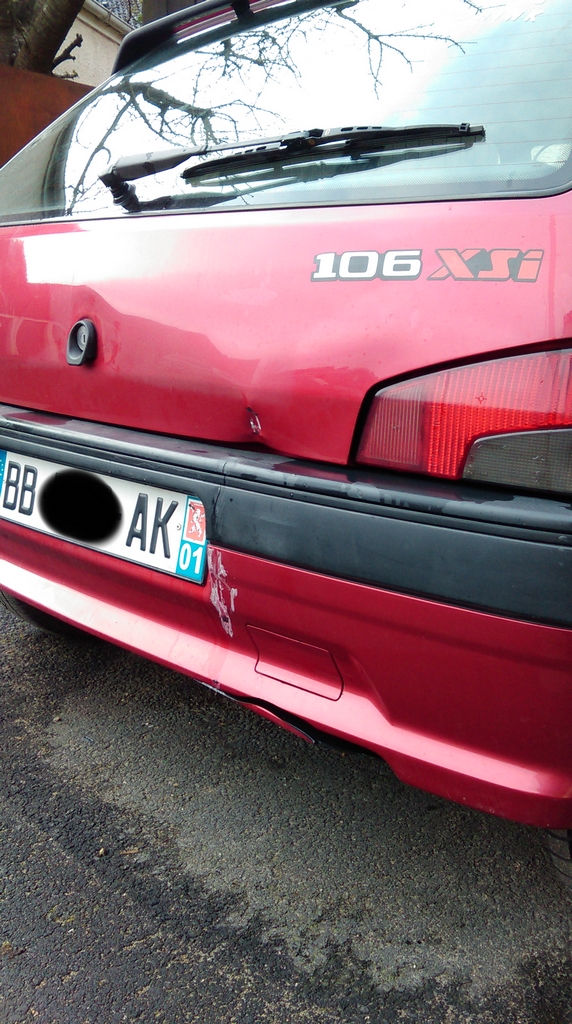

De plus le châssis actuel a prit un gros choc dessous le coffre, la traverse arriere est complétement plié :cagoule: :cagoule:
Chose que je savais pas a l'achat voiture charger au max dans le coffre,sol ultra boueux , compliqué pour voire en dessous,
si j'avais vue je ne l'aurait pas prit, le gars me la pas dit, ou alors j’aurai fait baissé le prix de 250euros car changement châssis obligé

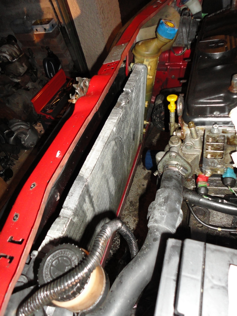

Niveau refroidissement je suis (malgre les temperatures vers 0℃) casi tout le temps a l'avant derniere barre :blague:
Le radiateur de saxo challenge reduit bien la temperature ou pas beaucoup ??
il permet de revenir a moitier au moins ou ???
Si jamais il y en a qui connaisse se radia :)
