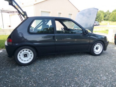

Bien le bonjour tout le monde,
je viens juste d'aller chercher mon joujou, une xsi de l'orne, il parait qu'elle était sur le forum avant. Donc, si vous la reconnaissez, je souhaiterais savoir qui l'a préparée, afin d'avoir une trace.
édit: proprios retrouvés, Tag, toum's, et 106 s16
Celui à qui je l'ai acheté n'a pas roulé avec, et ne savais pas trop ce qui avait été fait dessus (700km en 2 ans...), je me suis donc proposé pour lui dégourdir les bielles :dentier:
Elle a 131000 km

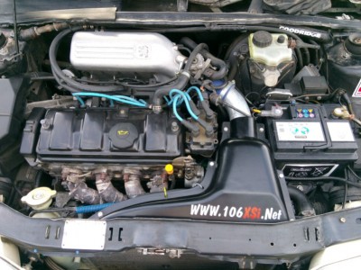

-admission dynamique avec filtre ITG
-pipe admission de rallye ainsi que l'arbre à cames
-bas moteur 1.6
-pompe à huile retarée
-culasse 1.4 avec conduits agrandis et polis
-collecteur inox 4-2-1
-ligne grN
-gros injecteurs 214cc
-Calculateur 1.6 mais au niveau eprom, je ne sais pas.

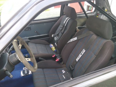

Niveau chassis, j'ai des freins de 207 avec des plaquettes RC6, des amortos apparemment peugeot sport à l'avant et des koni à l'arrière, un demi-arceau OMP, ventilo SPAL avec interrupteur, et un shortshift.
Dans tout les cas, elle marche sacrément bien la mémère pour ses 22 ans :bien: Je compte faire une grosse révision afin de savoir ce qui va bien ou pas.
Même si elle s'est très bien comportée durant les 300 bornes du retour, sous une chaleur accablante :blague:
Pour ma part (faut quand même parler du bonhomme...) je m'appelle Florian, et je suis vendéen, proche des Sables d'Olonnes, 28 ans et en reconversion professionnelle...
A vous les studios :winner:

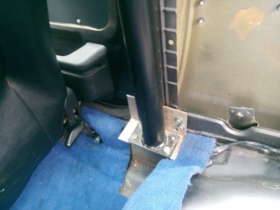

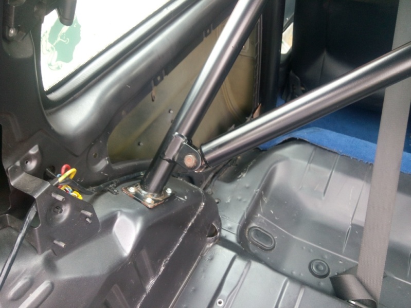

Ton arceau 4 points c'est quelle marque ? Si tu as plus de photos de lui, ca m'intéresse :ange:

Merci, en fait c'est surtout la gestion des ancrages que j'aimerai voir car ca me tente bien
voilà pour les fixations, le mieux serait de le souder, mais comme je roule un peu avec sur la route, je le fais pas, car ça obstrue l'emplacement des ceintures (contrôle technique)
J'espère que ça te va :mrgreen:
