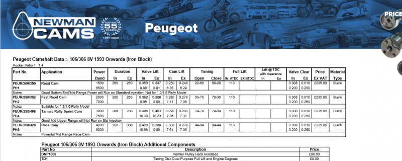

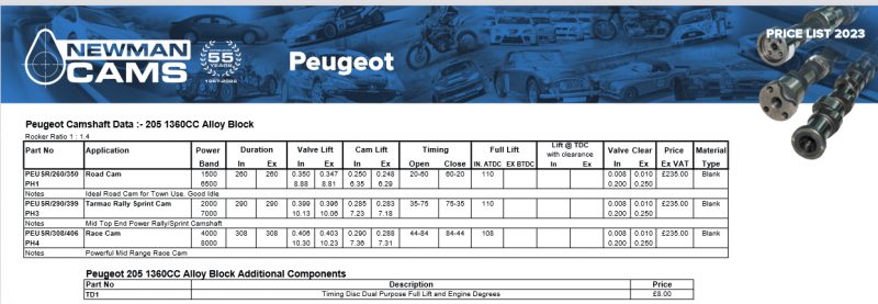

Pour aller chercher 120 chevaux, l'arbre a cames TU3S sera trop light, mais il y a d'autre AAC (TU24...) qui permettent d'aller chercher cette puissance, ou pour une culasse "AAC gros palier", un de XSI ou 106 Rallye par exemple !
Si non un Newman PH3, entre autres, sera parfaitement adapté a cet usage :bien:
Même avis, hormis le AAC PH3, trop pour lui, je dirai PH1 ou max 2.
290/290° le PH3, sa fait trop, c'est un AAC pour du 150/160ch en 4P.

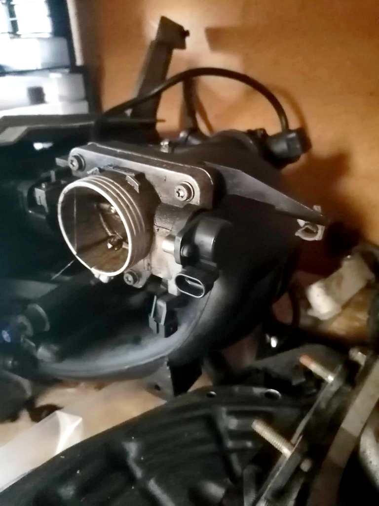

Tu as le pas à pas sur la pipe d'admission à gauche ?
Si oui, il faut tu m'envoie une photo du papillon que tu as.
Selon cela sa risque de compliquer l'affaire, j'expliquerai pourquoi âpres.
je sais pas je te joint les photo de ma pipe d’admission coter papillon .
:cagoule:
Ouai c'est ce que je craignai, se volet papillon , et la carto qui va avec.
pap avec des gros gros rebord devant derrière et carto à 100% conçu avec ses rebords.
Objectif : efficience/ agrément, rien de sport.
> Ne met pas se MP7.2, il va valoir tout revoir là dedans.
> Ne met pas se papillon là ^^

Apres pour le papillon jy avais pense de pas laisser celui ci
Garde se bloc là, le bloc est pas le problème.
Pour la suite
Soit:
Tu change le volet papillon + la pipe d'admission (pour avoir le pas à pas Bosch derrière)
et la gestion/ faisceaux pour être en MP5.1, et sa roule, cela sera beaucoup plus simple dans tout les sens.
Soit:
Tu garde le MP7.2, mais tu doit garder ton volet papillon, car ton potentiomètre dessus ira pas sur celui de XS/XSI.
(usinage du corps du papillon à prévoir pour réduire les rebords d'entré/ sortie)
Il faudra revoir complétement la gestion en data (elle est à chier),
(Gaf au palier)
Y'a pas de PH2 pour TU 8 soupapes a ma connaissance.
Le PH3 pour culbu patin ouvre sur "280°"
Le PH3 pour culbu rouleaux ouvre sur "270°"
Et ça c'est en bout de bout de cames, a 0,1mm de levée :blague:
Hum, j'ai du me planter.
Leur site:
