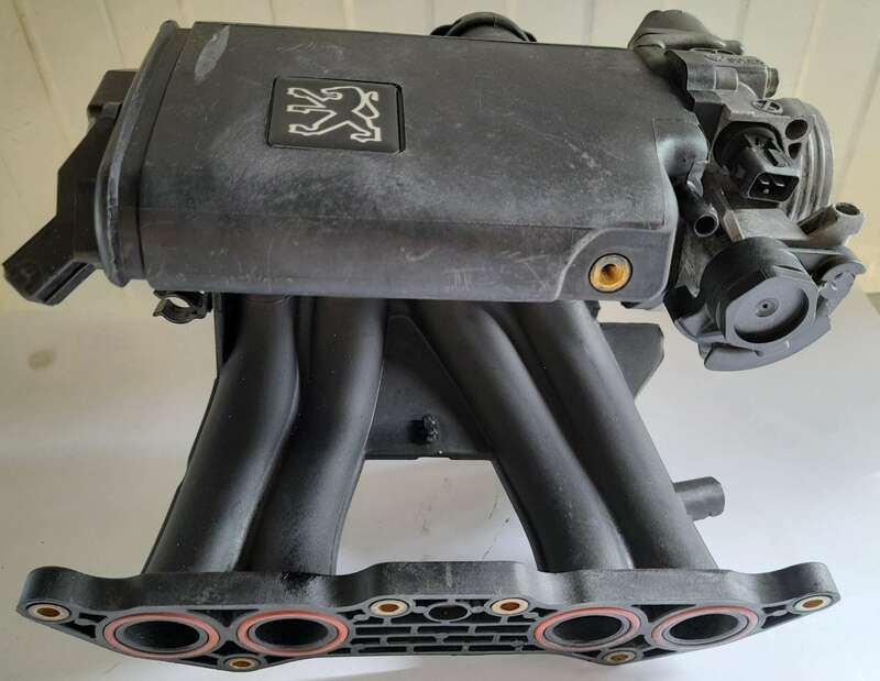

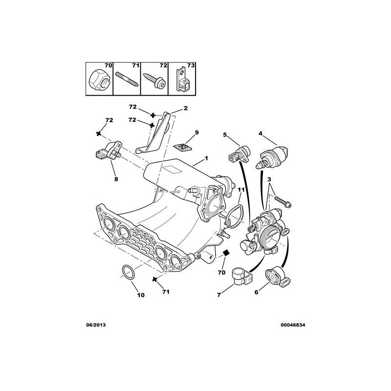

J'ai remarquer que la 106 1.4L 75ch multipoint avec le plenum en photo jointe,
le potentiomètre et le pas à pas est idem au S16.
Se qui signifier que avec le faisceau moteur et le calculateur (Magneti ??) de cette 106 ou Saxo,
Un culasse S16 peut se poser dans le compartiment avec pipe admi et pap 16S.
Soit sur cette même caisse, soit l'ensemble faisceau/calculateur re-adapter sur vôtre 106/ Saxo.
Reste à rentrer dans le MM ou le MP, pour lui mettre les valeurs du calculo de 16s.
le principal étant que le potentiomètre et le pas à pas colle !
Le reste colle comme l'injection/ l'allumage est de même type, et qu'il y a pas de capteur en bobine,
ou capteur de AAC phase.
Le capteur de pression admission est aussi le même.
Se genre de calculo et de faisceau se trouve pour 20/30€ en casse.
