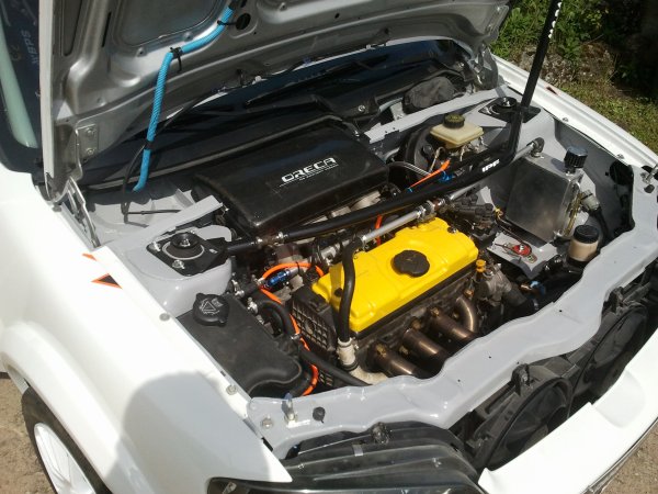

A savoir qu'en course de 82mm, en 4pap corp de tulipe court sans baie modifier,
photo d'exemple :
maxihome010-vi.jpg [ 117.15 Kio | Vu 15 fois ]
bien en dessous de
3000/3500trs-min c'est la cata.

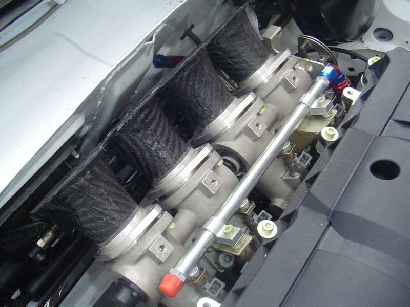

Donc, avec un 4pap il faut que sa soit une caisse de circuit/ course de cote/ run...
Car pour du tout les jours... personne roule comme cela.
Donc c'est toi qui vois.
Moi je le conseil sur un gros bloc 8/16s.

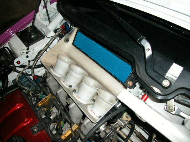

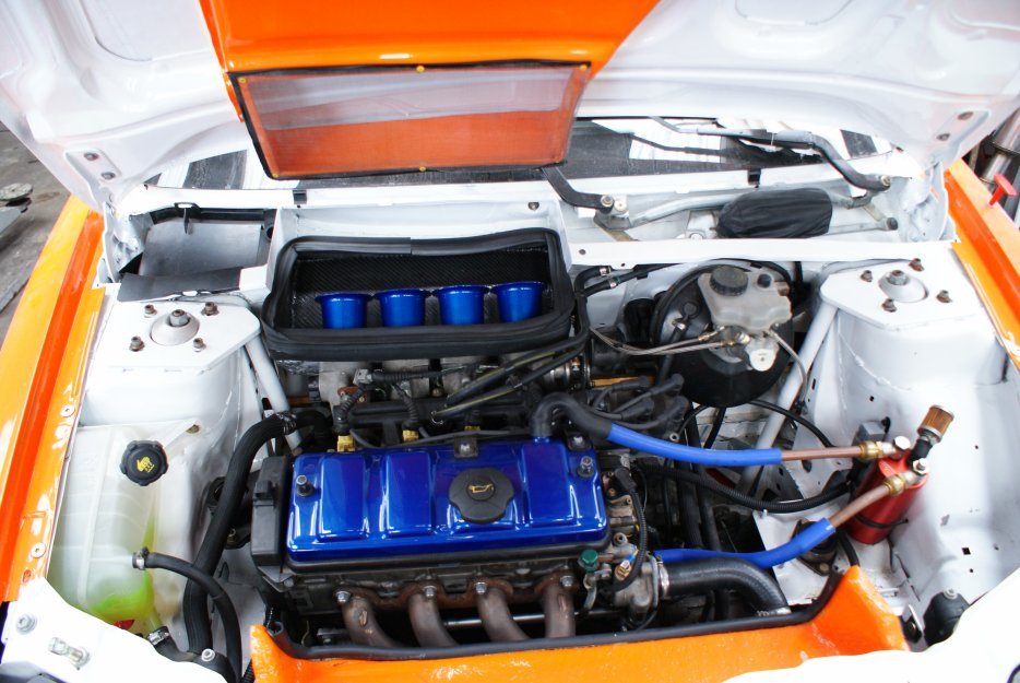

Et il faut impérativement modifier la baie,
photo :
boite_10.jpg [ 49.12 Kio | Vu 15 fois ]
3032163992_2_3_5GgD0t69.jpg [ 120.11 Kio | Vu 15 fois ]
3069583509_1_16_12m90laa.jpg [ 66.62 Kio | Vu 15 fois ]
