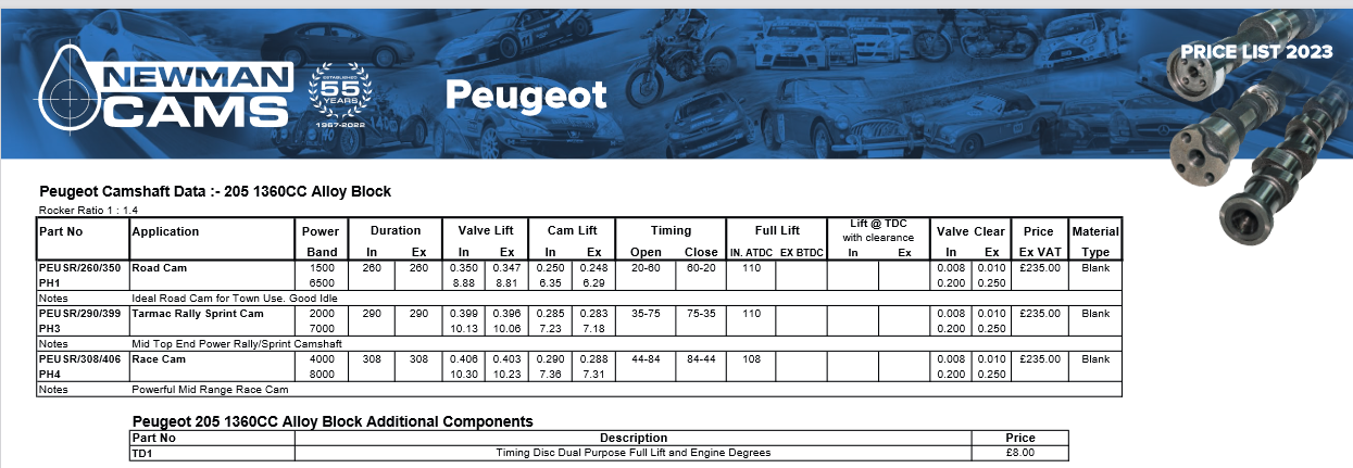

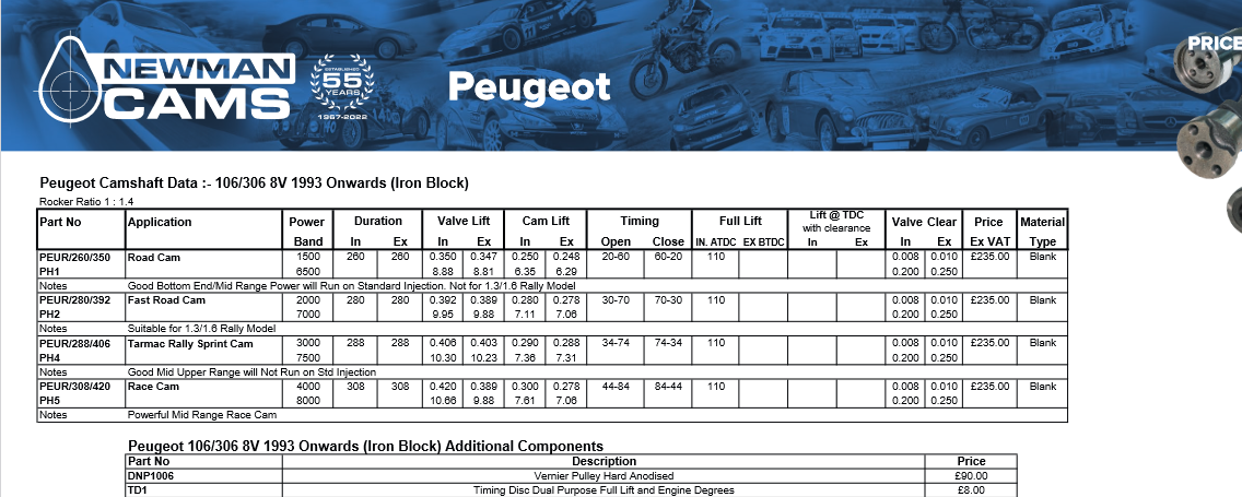

Même avis, hormis le AAC PH3, trop pour lui, je dirai PH1 ou max 2.
290/290° le PH3, sa fait trop, c'est un AAC pour du 150/160ch en 4P.
(Gaf au palier)
Y'a pas de PH2 pour TU 8 soupapes a ma connaissance.
Le PH3 pour culbu patin ouvre sur "280°"
Le PH3 pour culbu rouleaux ouvre sur "270°"
Et ça c'est en bout de bout de cames, a 0,1mm de levée :blague:
Hum, j'ai du me planter.
Leur site:
Screenshot 2022-12-30 at 04-37-48 PEUGEOT.pdf.png [ 337.54 Kio | Vu 2207 fois ]
Screenshot 2022-12-30 at 04-38-05 PEUGEOT.pdf.png [ 371.52 Kio | Vu 2207 fois ]
