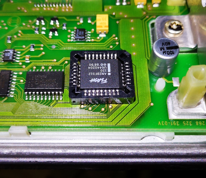

Il y à le porte EPROM plcc32 sur la CM du MP5.2 de la XS,
comme en photo:
IMG_20190112_025219.jpg [ 485.67 Kio | Vu 8542 fois ]
IMG_20190702_182352.jpg [ 501.93 Kio | Vu 8590 fois ]
IMG_20190702_183455.jpg [ 482.45 Kio | Vu 8590 fois ]
IMG_20190702_191150.jpg [ 458.28 Kio | Vu 8590 fois ]

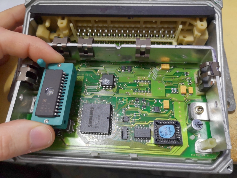

Ont peut aussi mettre un EPROM Dip28 en se re-calquant bien-sur, sur les
bonnes pistes/ voies de la Carte pour le support dip28, voir les datashit des 2 EPROM.
Support déporté à l’intérieur du calculo/ extérieure du calculo, possible d'en mettre 2/3....
Dans ce dernier cas, il faudra un/des systeme(s) de commande on/off du/des
EPROM,
et du calculateur! Car il doit être coupé au changement d'eprom fonctionnel.
Le support dip28 sert pour un émulateur Ostrich V2.
Attention au conversion des données si la taille mémoire est pas pareil 256/512 (m27c512 ou m27c256 VS plcc32 512kbit)
Ceci étant intéressant pour faire fonctionner l’émulateur de GregMoat.

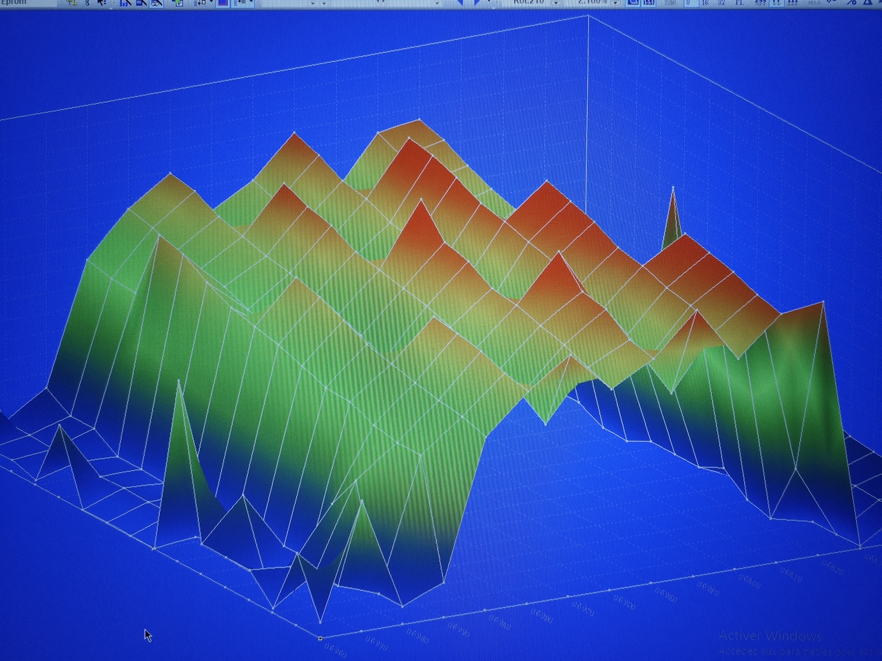

Suite,
Charge partiel (injection)
J'ai 12maps ici en photo avec 12valeurs, rien de touché par rapport à l'eprom OEM, la seule dif
est entre l'eprom OEM de 106 XS phs2 90ch et la saxo Vts phs1 90ch.
Les 4 dernières maps sur le papier sont identique entre l'eprom de
106 XS 1.6L 90ch phase2 et Saxo VTS 1.6L 90ch phase1.
On peut voir sur la 2e photos c'est 12maps et leurs évolution (
On peut voir sur ma feuille les 8 premières maps, reste à suivre.
map d'enrichissement en accélération
Adressage data: [66C7]
IMG_20211220_221702_01.jpg [ 501.33 Kio | Vu 8440 fois ]
IMG_20211220_075241.jpg [ 1.06 Mio | Vu 8440 fois ]
IMG_20211221_042312.jpg [ 1 Mio | Vu 8439 fois ]

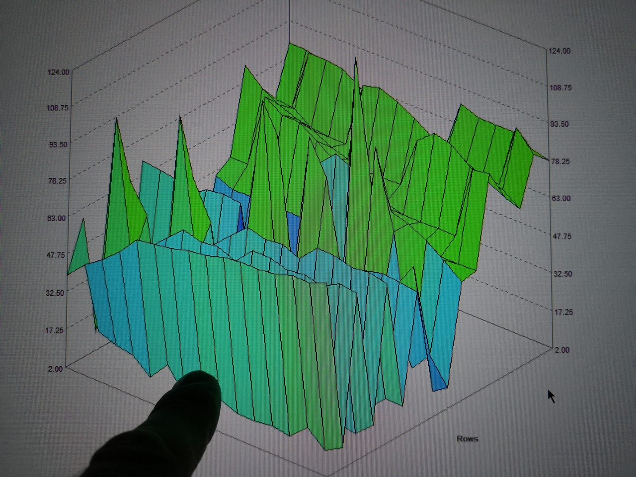

Pleine charge (injection)
Ont peut voir la dif de valeur entre l'OEM et ce que j'ai, la dif est de l'ordre du double déjà !,
Mes injos sont des 220cc/min, sous 5.5b de pression j'ai dans les 300cc/min
full E85
Petite anomalie en début de data map, sur la version OEM avec d'un coup [BC] = 188 , ?
Normal ou ?? Est-ce pour l'appel d'ouverture du volet ? :bvoyons:
IMG_20211221_012307.jpg [ 655.56 Kio | Vu 8440 fois ]
IMG_20211220_100809.jpg [ 965.87 Kio | Vu 8440 fois ]
IMG_20211221_035901.jpg [ 977.83 Kio | Vu 8439 fois ]

Sur tes images 20211220 et20211221 tu as le ralenti et la pleine charge.
Les valeurs sont en fonction du régime moteur.
Le ralenti est stable sur toute la plage tandis que la
pleine charge augmente avec le régime.

En photo en dessous, la maps de pleine charge injection tout à gauche régime + charge au milieu:
IMG_20211229_224524.jpg [ 990.59 Kio | Vu 8350 fois ]
IMG_20211229_223024.jpg [ 842.44 Kio | Vu 8350 fois ]
En photo en dessous, la map de pleine charge avance allumage + palier régime:
IMG_20211229_222759.jpg [ 1.12 Mio | Vu 8350 fois ]
IMG_20211229_222446.jpg [ 1.13 Mio | Vu 8350 fois ]
En photo en dessous, la map d'enrichissement du ralentit:
IMG_20211229_223151.jpg [ 869.6 Kio | Vu 8350 fois ]
