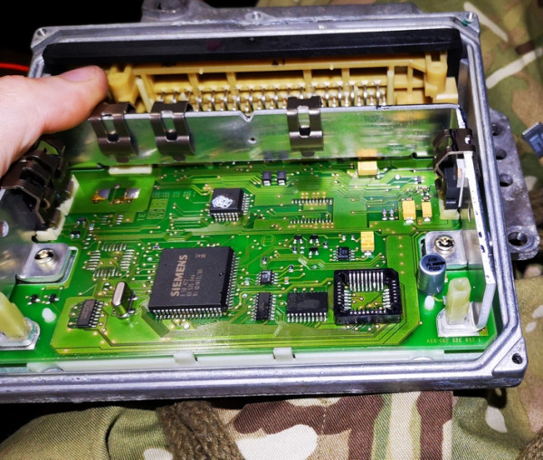

Déjà en 1er,

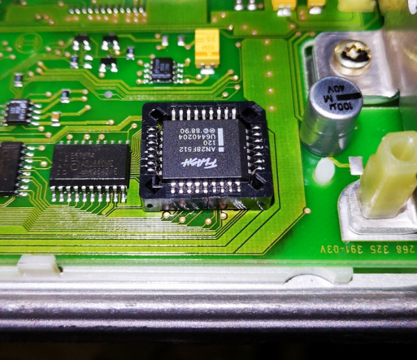

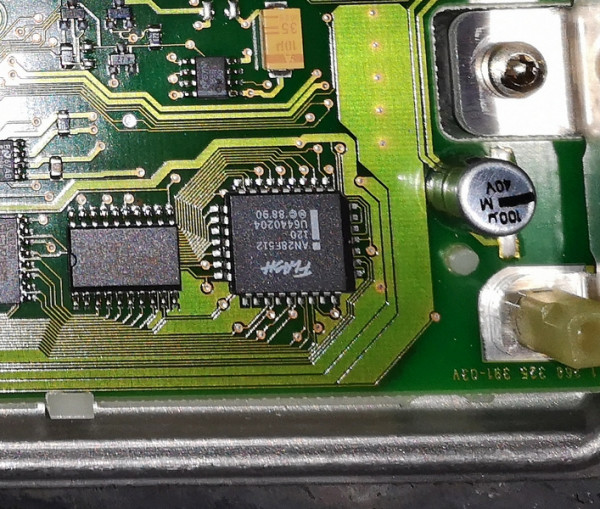

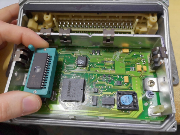

Il y à le porte EPROM plcc32 sur la CM du MP5.2 de la XS,
comme en photo:

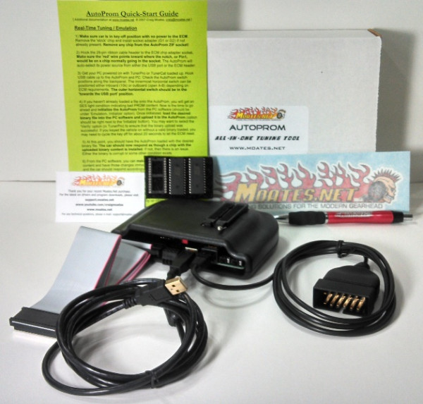

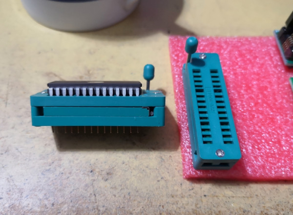

Ont peut aussi mettre un EPROM Dip28 en se re-calquant bien-sur, sur les
bonnes pistes/ voies de la Carte pour le support dip28, voir les datashit des 2 EPROM.
Support déporté à l’intérieur du calculo/ extérieure du calculo, possible d'en mettre 2/3....
Dans ce dernier cas, il faudra un/des systeme(s) de commande on/off du/des
EPROM,
et du calculateur! Car il doit être coupé au changement d'eprom fonctionnel.
Le support dip28 sert pour un émulateur Ostrich V2.
Attention au conversion des données si la taille mémoire est pas pareil 256/512 (m27c512 ou m27c256 VS plcc32 512kbit)
Ceci étant intéressant pour faire fonctionner l’émulateur de GregMoat.
515kbit = 64kbit x 8bits ou 32kbit x 16bits (généralement cela)
256Kbit = 32Kbit x 8bits ou 16kbit x 16bits
FF = 256kbit
FFFF = 512kbit
256kbit = 32768 bytes
512kbit = 65536 bytes
Attention à la dif de tension Vcc entre les deux type D’EPROM !
Un émulateur dip28:

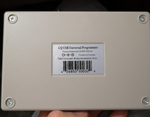

En 2e, le GQ - 4x4 de Fenixécu (le vrai, made in Canada, pas une copie chinoiserie de merde)

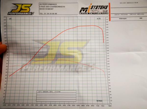

Au fait au derniers passages tu a sorti 130 poneys à quel régime ? Les autres hybrides sortent généralement leur pmax à quel régime ?
130ch entre 6500 et 7200trs continuel
Elle déconnait à ce moment là, et déconne tjr à cause de mon potard/platine....

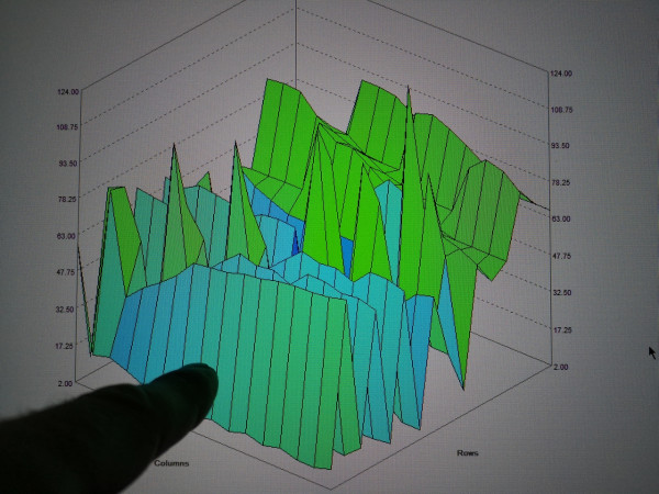

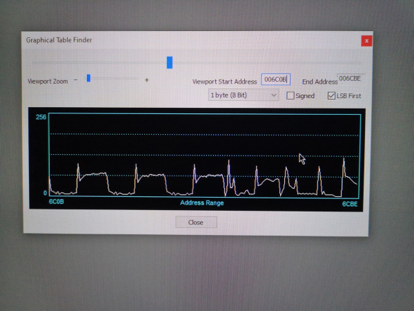

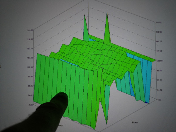

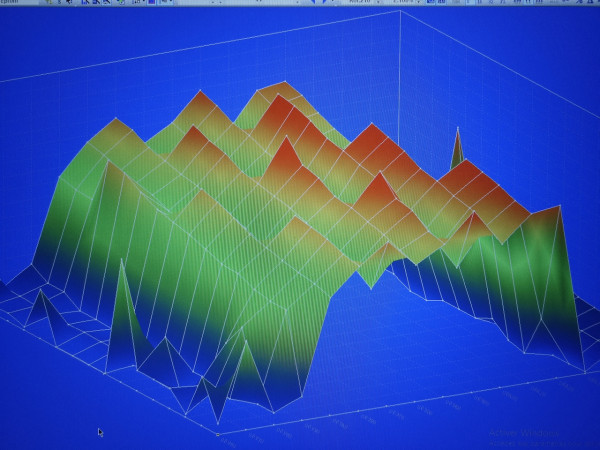

Suite,

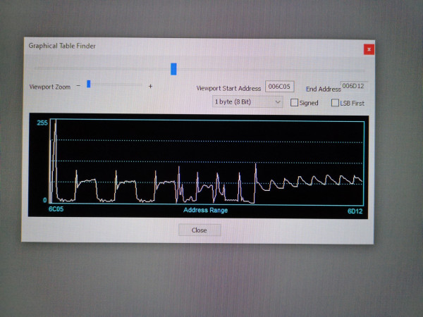

Charge partiel (injection)
J'ai 12maps ici en photo avec 12valeurs, rien de touché par rapport à l'eprom OEM, la seule dif
est entre l'eprom OEM de 106 XS phs2 90ch et la saxo Vts phs1 90ch.
Les 4 dernières maps sur le papier sont identique entre l'eprom de
106 XS 1.6L 90ch phase2 et Saxo VTS 1.6L 90ch phase1.
On peut voir sur la 2e photos c'est 12maps et leurs évolution (
On peut voir sur ma feuille les 8 premières maps, reste à suivre.
map d'enrichissement en accélération
Adressage data: [66C7]

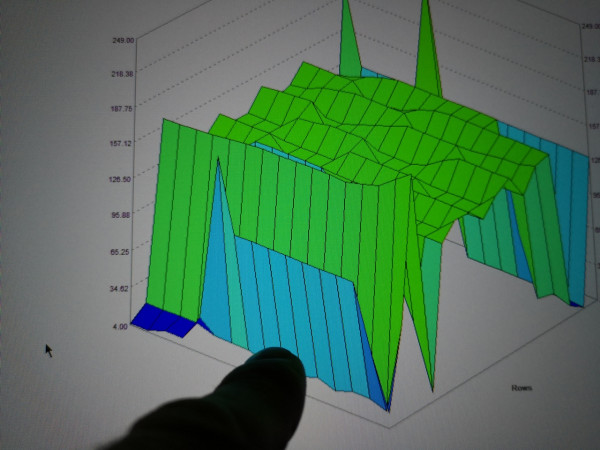

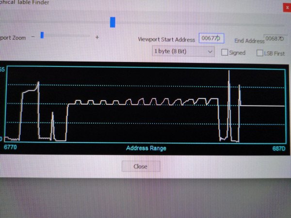

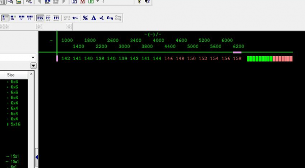

Pleine charge (injection)
Ont peut voir la dif de valeur entre l'OEM et ce que j'ai, la dif est de l'ordre du double déjà !,
Mes injos sont des 220cc/min, sous 5.5b de pression j'ai dans les 300cc/min
full E85
Petite anomalie en début de data map, sur la version OEM avec d'un coup [BC] = 188 , ?
Normal ou ?? Est-ce pour l'appel d'ouverture du volet ? :bvoyons:
 Sujet du message: Re: [Gestion Bosch MP5.2 ~ 1.6L ] Eprom en développement
MessagePosté: Mardi 21 Décembre 2021 21:44

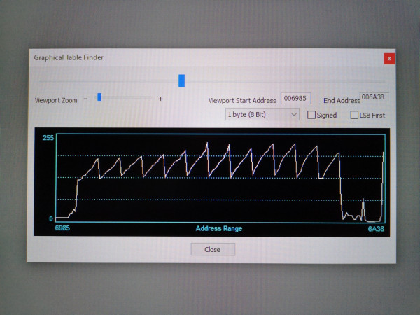

Sur tes images 20211220 et20211221 tu as le ralenti et la pleine charge.
Les valeurs sont en fonction du régime moteur.
Le ralenti est stable sur toute la plage tandis que la
pleine charge augmente avec le régime.

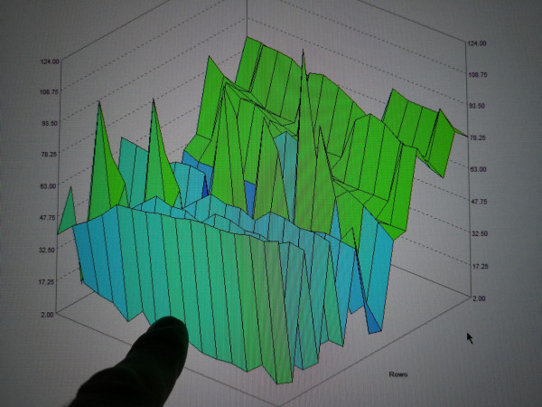

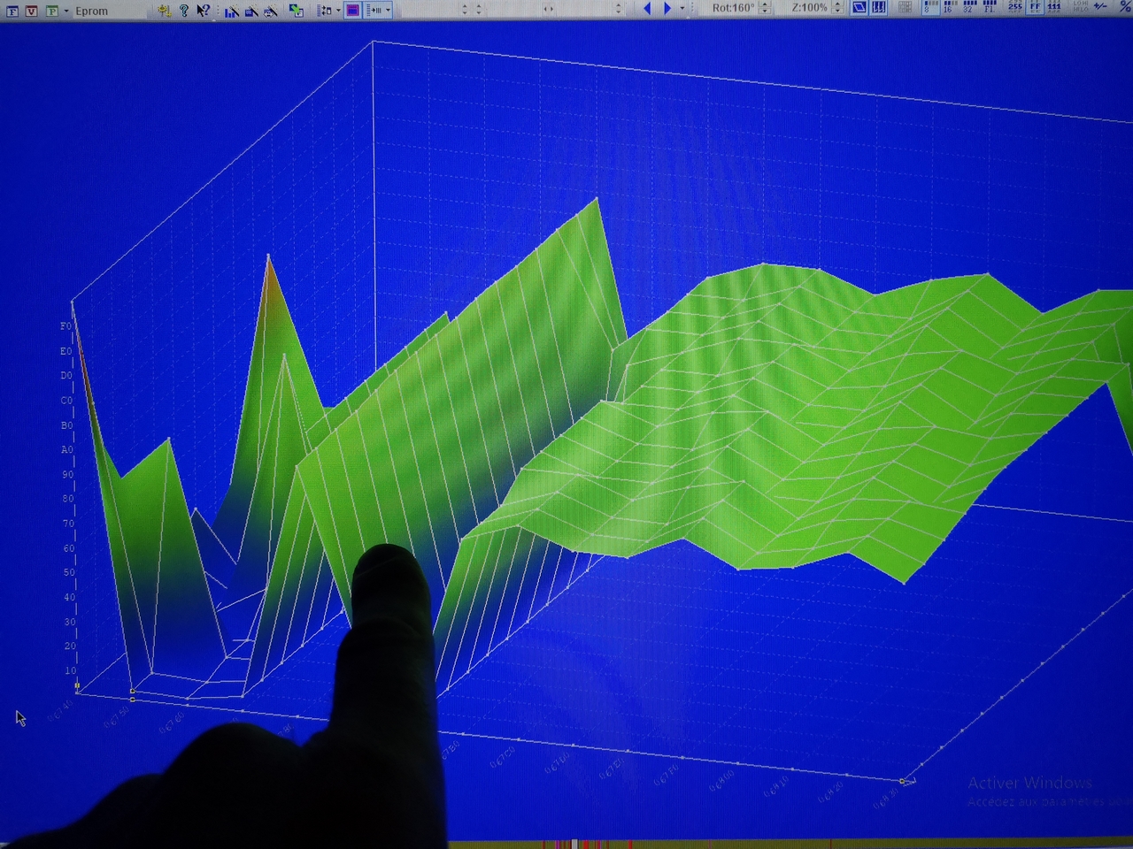

Ici en photo, on à des maps à gauche d'avance en pleine charge, 3 ou 4 maps
je ne sais pas trop pourquoi cette quantité encore, je doit trouver la/les raison !?
Map de correction ?
Map selon les températures ?
Map via le capteur de cliquetis ?
A droite, on à l'avance en charge partiel avec les valeurs palières par le régime.

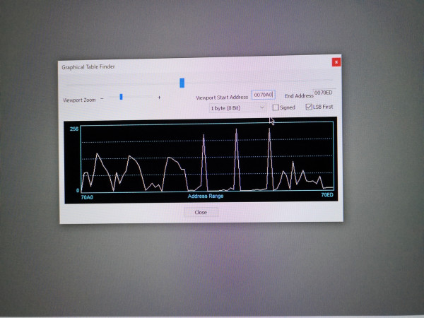

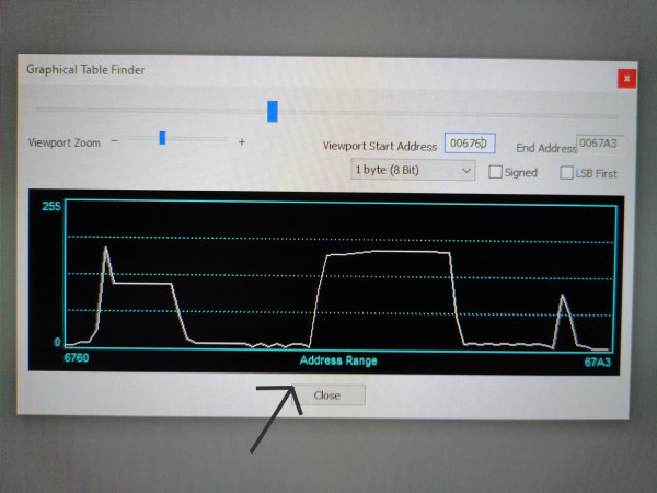

Je testes à une nouvelle adresse, où se situe plusieurs maps "double" ,
4 si je me trompe pas, qui débute par [38][04], 38 = 3B c'est une déclaration d'axe comme [3B] [10],
04 est le nombre de valeurs dans 1 axe 2d et donc yen à 2 sur un graphique 3d donc 4x4 valeurs dans 1 maps de ce type.
(Si c'est [38] [05] = 5 valeur axe A, 5 valeur axe B = 5x5= 10 valeurs.
(Avant d'arrivé à cela j'ai effectué pleins de tests statique, je dirai une vingtaine, en
modifiant les valeurs des 4 map en + ou en - pour voir ce que cela donne,
sans résultat.. J'ai essayé des combinaisons logique qui auraient pus m'apporter un signal d'un changement mais rien [icon_neutral.gif] )
Je doit ce matin tester lors de mes déplacement 2/3 EPROM avec les 4 valeurs de l'axe B modifié,
> Map spécifique RPM ralentit/température moteur

    Palier 4800trs / Valeur9 : temps d'ouverture 67.1%
    Palier 5200trs / Valeur10 : temps d'ouverture 67.5%
    Palier 5400trs / Valeur11 : temps d'ouverture 67.5%
    Palier 5800trs / Valeur12 : temps d'ouverture 67.1%
    Palier 6000trs / Valeur13* : temps d'ouverture 68.7%
    Palier 6400trs / Valeur14* : temps d'ouverture 70.3%
    Palier 6800trs / Valeur15* : temps d'ouverture 74.6%
    Palier 7000trs / Valeur16* : temps d'ouverture 78.9%
100% = injecteur ouvert au maximum de son temps d'ouverture qui lui est consacrer à chaque tour moteur [FF].
* Les 4 dernières valeurs sont en teste actuellement, il se peut si je suis trop riche
que les valeurs baissent et donc les 4 derniers pourcentage aussi.
Sa dépendra aussi des nouvelles avances d'allumage que j'ai mise (avance = carburant)
Valeurs d'avance en pleine charge modifié moi même (palier régime modifié)
config moteur Janvier 2022 ~ Full E85
    Palier 1020trs / Valeur1 : avance 10.5°
    Palier 1740trs / Valeur2 : avance 15.75°
    Palier 2300trs / Valeur3 : avance 19.5°
    Palier 2700trs / Valeur4 : avance 24°
    Palier 3100trs / Valeur5 : avance 24.75°
    Palier 3340trs / Valeur6 : avance 24.75°
    Palier 3660trs / Valeur7 : avance 25.5°
    Palier 4060trs / Valeur8 : avance 27°
    Palier 4380trs / Valeur9 : avance 27.75°
    Palier 4780trs / Valeur10 : avance 28.5°
    Palier 5100trs / Valeur11 : avance 29.25°
    Palier 5500trs / Valeur12 : avance 29.25°
    Palier 5820trs / Valeur13 : avance 30°
    Palier 6140trs / Valeur14 : avance 31.5°
    Palier 6540trs / Valeur15 : avance 33°
    Palier 7000trs / Valeur16 : avance 33.75° (PMAX à 7000trs)
    Rupteur à 7500trs.
En photo en dessous, la maps de pleine charge injection tout à gauche régime + charge au milieu:
En photo en dessous, la map de pleine charge avance allumage + palier régime:
En photo en dessous, la map d'enrichissement du ralentit:

Pour le fun, ici en photo la maps charge/regime OEM d'un MP5.1 de 306/106 XS
phase1 90ch, en injo 154cc 4jets et 3bars de pression:
Screenshot 2021-12-30 at 18-10-46 Map 306 1 6 TU MP5 1 jpg (Image JPEG, 1137 × 724 pixels).png
Ont peut observer clairement un bridage du bloc part le AAC frappé [6] et le rupteur mis à 6250trs +/-,
car le dernier palier est ici au même "moment" que le rupteur, tout comme la valeur.
Cela est idem sur cette maps de PC pour l'avance d'allumage et ses valeurs palières de régime.
Vous comprenez pourquoi ce bloc, sain, sort 96/97ch banc et non 90ch !!
Le AAC est un chouillat mieux que celui de Saxo VTS 100ch TU5JP+ L4
Le bloc pourrait tout as fait avec 10.8 de RV, un AAC de xsi 1.6l grN, une meilleur admi, gestion, sortis 110/120ch
en claquant des doigts.
Ce qui aurait fait de cette XS 1.6i une très bonne routière entre mi 96 et fin mi 99 !
Et elle ce serait aussi bien mieux vendu à l"époque.
La S16 aurait eux du coup 150/160ch de base.
Les moteurs PSA sont bridé de partout de toutes façon, ex:
Le EW12 2.2L essence de 160ch, un filtre+decata+une gestion = 180ch, rv+petit aac= 200ch ....
Pourquoi vouloir la 406 V6 ES (berline ou coupé) quand avec le 2.2ew tu peut marcher idem voir mieux,
avec un bloc bien plus simple :ange:
A suivre.
