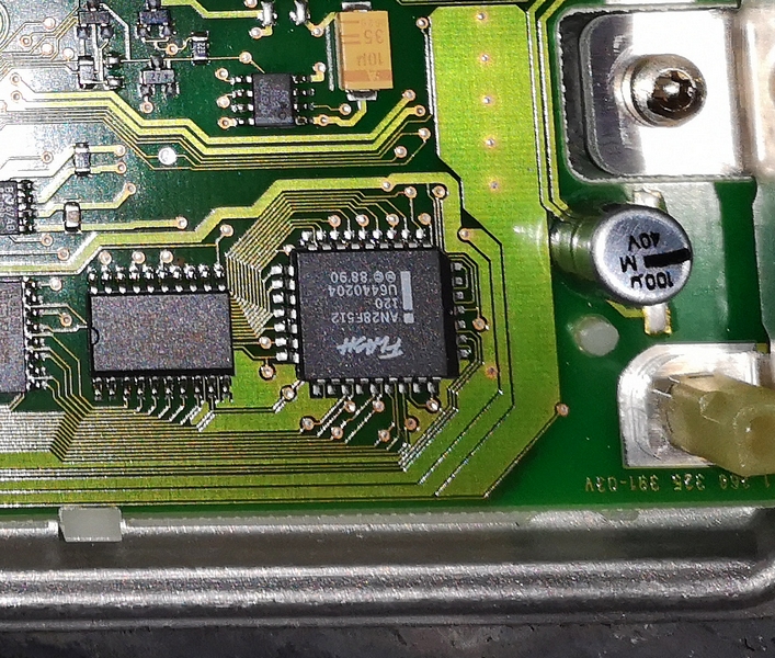

Il y à le porte EPROM plcc32 sur la CM du MP5.2 de la XS,
comme en photo:
IMG_20190112_025219.jpg [ 485.67 Kio | Vu 8522 fois ]
IMG_20190702_182352.jpg [ 501.93 Kio | Vu 8570 fois ]
IMG_20190702_183455.jpg [ 482.45 Kio | Vu 8570 fois ]
IMG_20190702_191150.jpg [ 458.28 Kio | Vu 8570 fois ]

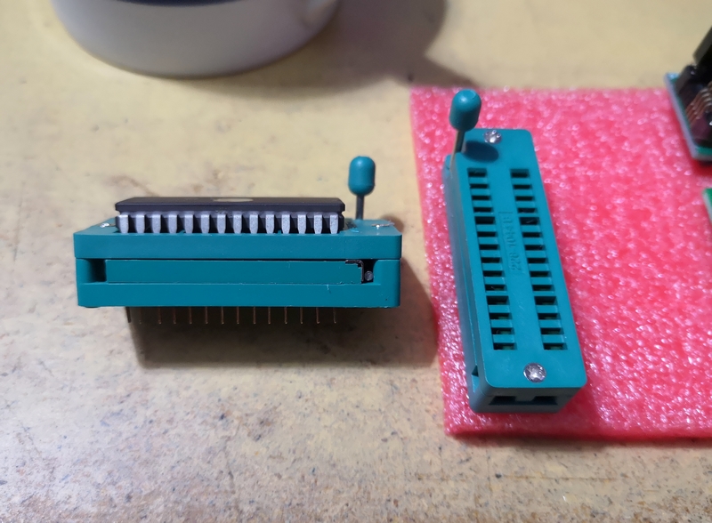

Ont peut aussi mettre un EPROM Dip28 en se re-calquant bien-sur, sur les
bonnes pistes/ voies de la Carte pour le support dip28, voir les datashit des 2 EPROM.
Support déporté à l’intérieur du calculo/ extérieure du calculo, possible d'en mettre 2/3....
Dans ce dernier cas, il faudra un/des systeme(s) de commande on/off du/des
EPROM,
et du calculateur! Car il doit être coupé au changement d'eprom fonctionnel.
Le support dip28 sert pour un émulateur Ostrich V2.

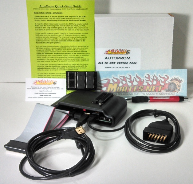

Un émulateur dip28:
AutoProm Kit 5.jpg [ 135.98 Kio | Vu 8570 fois ]

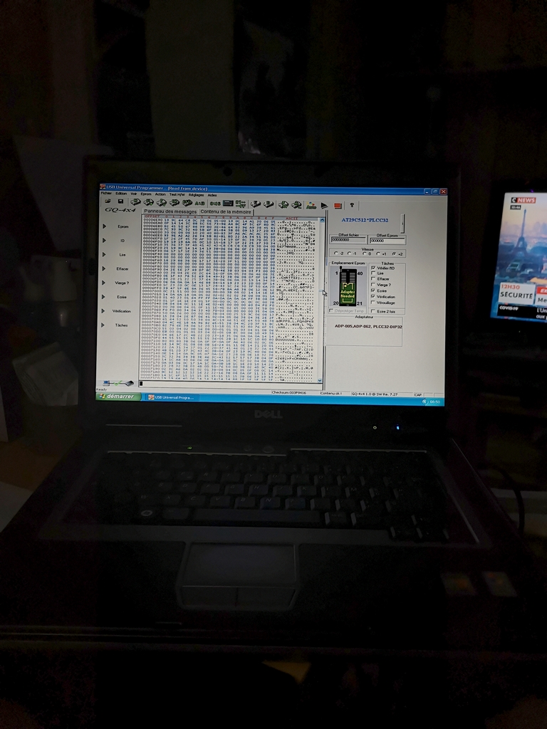

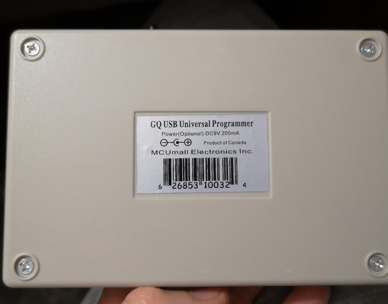

En 2e, le GQ - 4x4 de Fenixécu (le vrai, made in Canada, pas une copie chinoiserie de merde)
IMG_20210830_063318.jpg [ 229.3 Kio | Vu 8570 fois ]

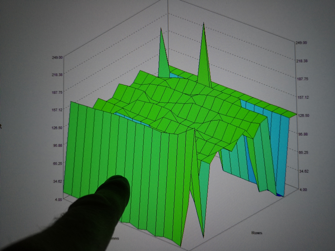

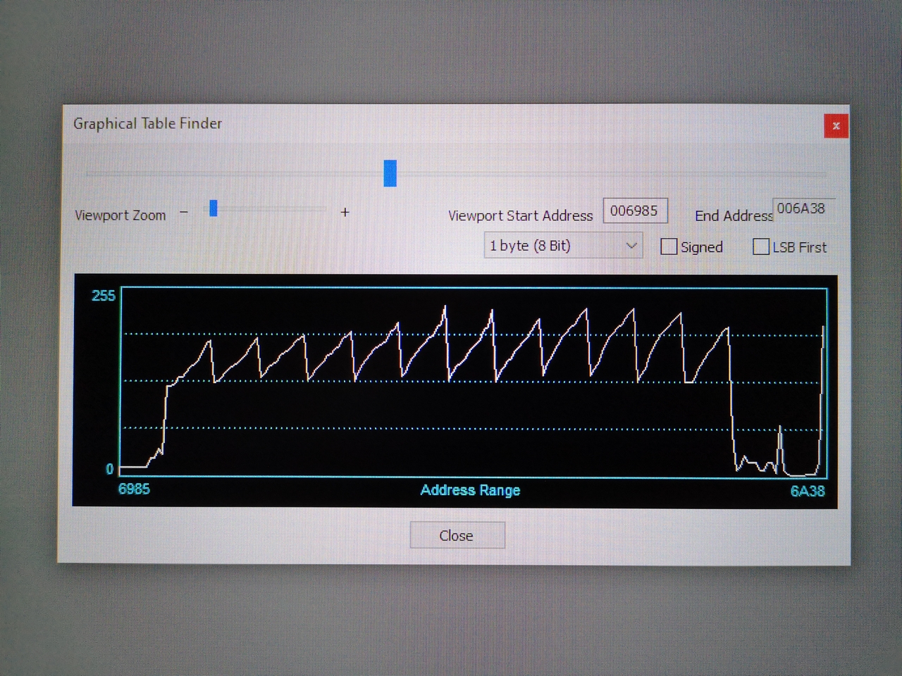

Pleine charge (injection)
Ont peut voir la dif de valeur entre l'OEM et ce que j'ai, la dif est de l'ordre du double déjà !,
Mes injos sont des 220cc/min, sous 5.5b de pression j'ai dans les 300cc/min
full E85
Petite anomalie en début de data map, sur la version OEM avec d'un coup [BC] = 188 , ?
Normal ou ?? Est-ce pour l'appel d'ouverture du volet ? :bvoyons:
IMG_20211221_012307.jpg [ 655.56 Kio | Vu 8420 fois ]
IMG_20211220_100809.jpg [ 965.87 Kio | Vu 8420 fois ]
IMG_20211221_035901.jpg [ 977.83 Kio | Vu 8419 fois ]

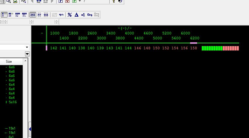

 Sujet du message: Re: [Gestion Bosch MP5.2 ~ 1.6L ] Eprom en développement
MessagePosté: Mardi 21 Décembre 2021 21:44
Sur tes images 20211220 et20211221 tu as le ralenti et la pleine charge.
Les valeurs sont en fonction du régime moteur.
Le ralenti est stable sur toute la plage tandis que la
pleine charge augmente avec le régime.
Oui oui j'ai le ral à gauche ;)
Ok, donc la map de pleine charge est en valeur palière de régime et non de charge (pression),
Par contre les partiels d'injection (12x12) sont en valeurs de pression ?
Ou les valeurs de pression sont juste pour la maps d'enrichissement en accélération ?

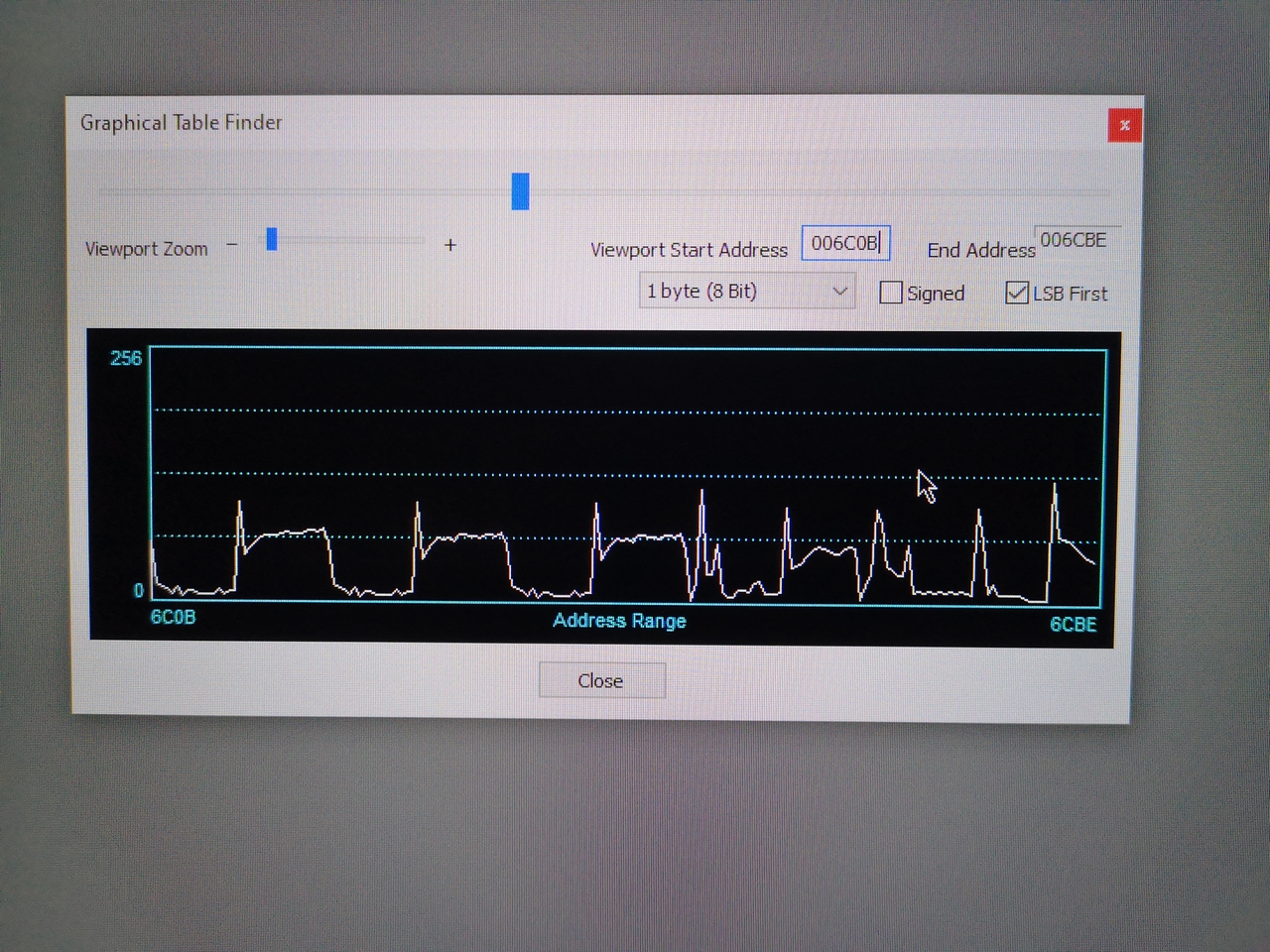

Suite,

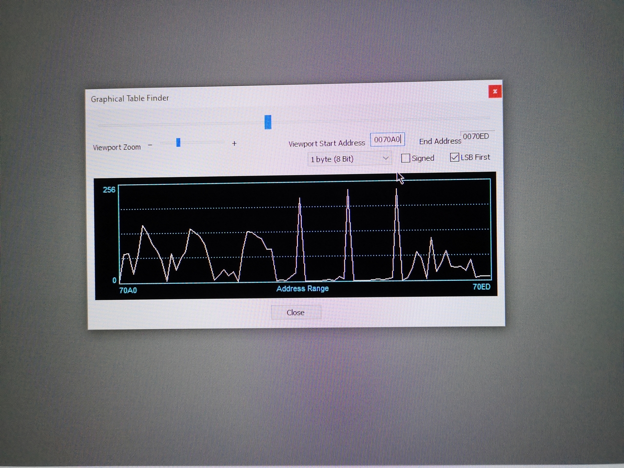

Je testes à une nouvelle adresse, où se situe plusieurs maps "double" ,
4 si je me trompe pas, qui débute par [38][04], 38 = 3B c'est une déclaration d'axe comme [3B] [10],
04 est le nombre de valeurs dans 1 axe 2d et donc yen à 2 sur un graphique 3d donc 4x4 valeurs dans 1 maps de ce type.
(Si c'est [38] [05] = 5 valeur axe A, 5 valeur axe B = 5x5= 10 valeurs.
IMG_20211226_111510.jpg [ 984.13 Kio | Vu 8370 fois ]

Je doit ce matin tester lors de mes déplacement 2/3 EPROM avec les 4 valeurs de l'axe B modifié,
> Map spécifique RPM ralentit/température moteur
Ici les 3maps d'avance de pleine charge (une active)

Dutycylce de ma pleine charge injection
(je suis en injo 220cc 4 jets et j'ai régler ma map pour 5.5bars de pression)
AFR entre 8/9 Full E85, dans les clous donc :bien: , :
    Palier 1000trs / Valeur1 : temps d'ouverture 64%
    Palier 1600trs / Valeur2 : temps d'ouverture 64.4%
    Palier 2200trs / Valeur3 : temps d'ouverture 64.8%
    Palier 2800trs / Valeur4 : temps d'ouverture 65.2%
    Palier 3400trs / Valeur5 : temps d'ouverture 66%
    Palier 3800trs / Valeur6 : temps d'ouverture 66.8%
    Palier 4200trs / Valeur7 : temps d'ouverture 67.1%
    Palier 4600trs / Valeur8 : temps d'ouverture 67.1%
    Palier 4800trs / Valeur9 : temps d'ouverture 67.1%
    Palier 5200trs / Valeur10 : temps d'ouverture 67.5%
    Palier 5400trs / Valeur11 : temps d'ouverture 67.5%
    Palier 5800trs / Valeur12 : temps d'ouverture 67.1%
    Palier 6000trs / Valeur13* : temps d'ouverture 68.7%
    Palier 6400trs / Valeur14* : temps d'ouverture 70.3%
    Palier 6800trs / Valeur15* : temps d'ouverture 74.6%
    Palier 7000trs / Valeur16* : temps d'ouverture 78.9%
100% = injecteur ouvert au maximum de son temps d'ouverture qui lui est consacrer à chaque tour moteur [FF].
* Les 4 dernières valeurs sont en teste actuellement, il se peut si je suis trop riche
que les valeurs baissent et donc les 4 derniers pourcentage aussi.
Sa dépendra aussi des nouvelles avances d'allumage que j'ai mise (avance = carburant)
Valeurs d'avance en pleine charge modifié moi même (palier régime modifié)
config moteur Janvier 2022 ~ Full E85

En photo en dessous, la maps de pleine charge injection tout à gauche régime + charge au milieu:
IMG_20211229_224524.jpg [ 990.59 Kio | Vu 8330 fois ]
IMG_20211229_223024.jpg [ 842.44 Kio | Vu 8330 fois ]
En photo en dessous, la map de pleine charge avance allumage + palier régime:
IMG_20211229_222759.jpg [ 1.12 Mio | Vu 8330 fois ]
IMG_20211229_222446.jpg [ 1.13 Mio | Vu 8330 fois ]
En photo en dessous, la map d'enrichissement du ralentit:
IMG_20211229_223151.jpg [ 869.6 Kio | Vu 8330 fois ]
