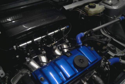

c'est ce modèle l' ITBs type DCNF ?
Sans titre.png [ 369.47 Kio | Vu 12978 fois ]
ce tu2j2 fais 159cv à 8600 trs et 156 Nm :clo:

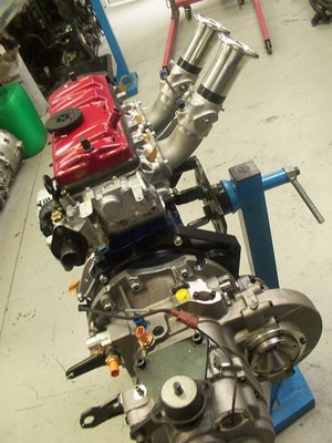

le bi pap rdm motors
sur bloc moteur 1400
DCP_0029.JPG [ 33.56 Kio | Vu 12978 fois ]
Puissance : 167 ch à 8355 tr/mn :mrgreen:
16,11 mkg à 6750tr/mn
