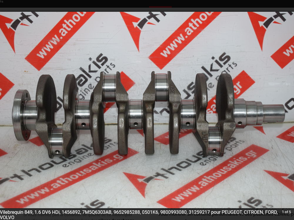

Bysismik a écrit:
Salut
Je vient de de tomber sur sa, le mec dis que c'est sons préparateur qui l'aurais adapter
Si le vilebrequin de dv4 passerais sa voudrais dire que le vilebrequin de dv6 pourrais passer
Le vilo de 1.4L HDI est un course de 82 comme le TU5.
Reste a voir s'il est idem ou pas, modifier ou pas pour adaptation.
Et celui de DV6 1.6L HDI est un course 88.3mm ! donc idem : à voir.
Celui de 1.6L HDi :
Screenshot 2024-12-11 at 09-01-01 Vilebrequin 849 1.6 DV6 HDi 1456892 7M5Q6303AB 9652985288 0501K6 9800993080 31259217 pour PEUGEOT CITROEN FORD VOLVO - athousakis.gr.png
Screenshot 2024-12-11 at 09-01-01 Vilebrequin 849 1.6 DV6 HDi 1456892 7M5Q6303AB 9652985288 0501K6 9800993080 31259217 pour PEUGEOT CITROEN FORD VOLVO - athousakis.gr.png [ 974.1 Kio | Vu 505 fois ]
 Sujet du message: Re: Kit TU 1.8L ZRP (80x89) 1789cm3 16S ~ 200-240ch
MessagePosté: Mercredi 11 Décembre 2024 19:51
Messages: 145
Salut
Le vilebrequin de dv6 doit forcément passer par la case usinage, maneton de bielle et la ligne d'arbre plus gros mais cela pourrais rester intéressant pour un vilo course longue avec des piston de yaris gr qui en ferais un 1.9l
J'en ai une chier de bloc dv6 hs (jdc ou bloc chemise fissuré)
MessagePosté: Jeudi 12 Décembre 2024 13:13
Messages: 4989
Bysismik a écrit:
Salut
Il faut l'entraxe des manetons pour voir aussi si c'est compatible ou pas.
C'est surtout cela le problème.
Car le diamètre des manetons/ tourillons peuvent se faire une coupe (légère) en rectif.
Sinon, l’extrême (mais cela à plus de sens ensuite car autant faire un swap...) serait de :
Il faut prendre un bloc de HDI 1.6L alu, et lui collé un culasse TU5 = boulot extrême.
Et les cylindres sont en 75mm sur le DV6.....
Donc il faut les repasser en 78.5mm, voir plus (si possible, car l'interne des fûts
si ya des chemises fontes insérer dans l'alu va pauser problèmes).
Chose positif avec un tel swap + modif : la boite de dv6 acceptant du couple.
Sinon,
il faut chercher un autre vilo +/- compatible d'un autre bloc, pour éviter d'acheter le ZRP à
1500/2500€ selon le marcher.
Actuellement le prix du vilo ZRP à chuter de 800Euros j'ai remarquer, c'est peut-être le
moment de l'acheter il est à +/-1500 balles.
Si seulement ils avaient fait un TU8D, un atmo Diesel de 1.8L comme le XU7/ XU8, ont auraient
pu prendre les pièces pour nos essences...
Notamment le vilo justement, dommage.
Tu pourrais sortir ton vilo de DV6 de ton bloc HS pour prendre des mesures ?
Sinon je vais chercher sur le web des mesures.
