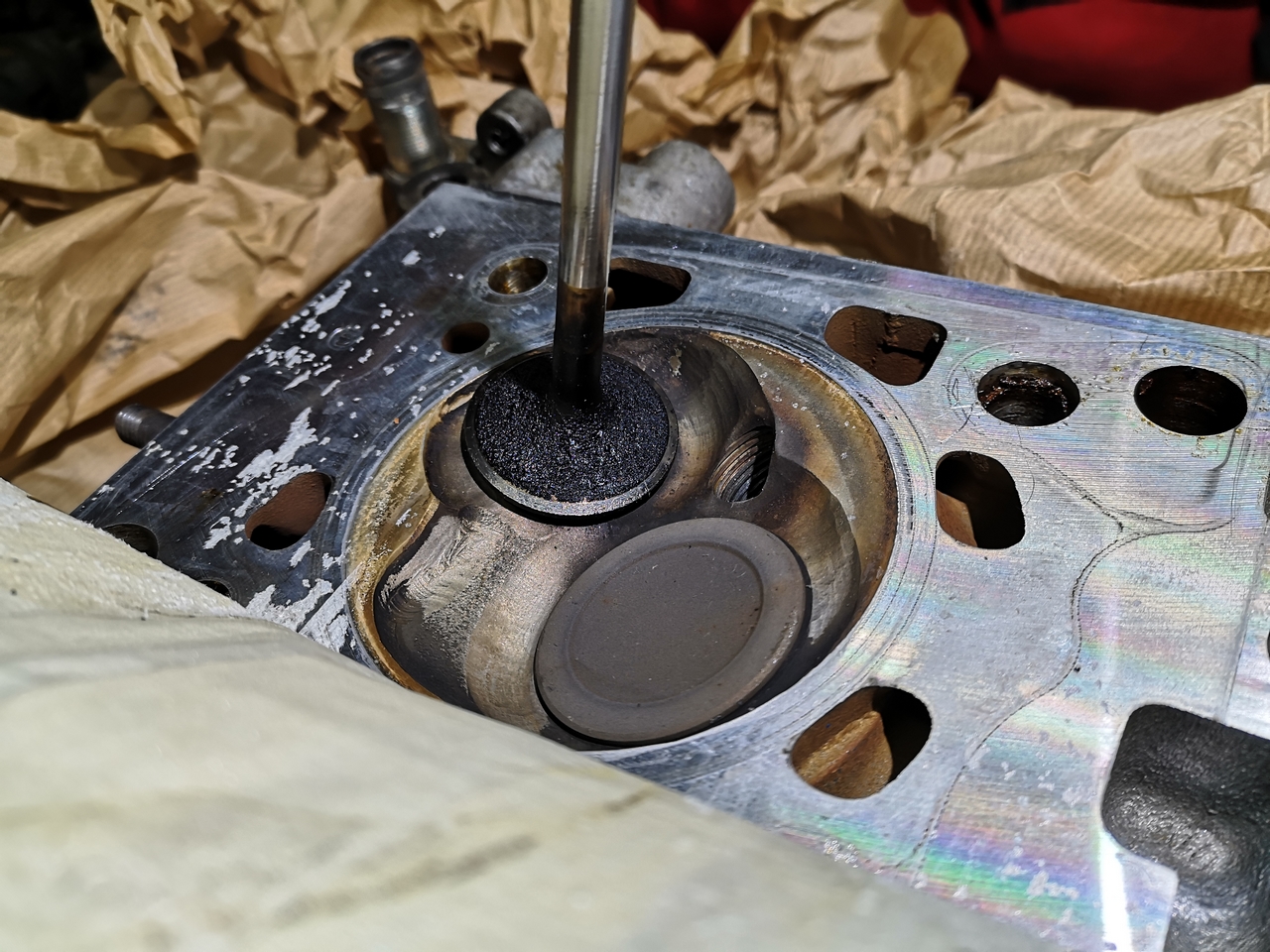

27mm c'est un sacré étranglement quand-même...
C'est clair [icon_eek.gif]
J'ai pas encore regarder notre étranglement sur TU5, normalement yen à pas, reste à voir notre diamètre....
A voir le siège de TU9, comment il se compose, si ya moyen de l'usiner.

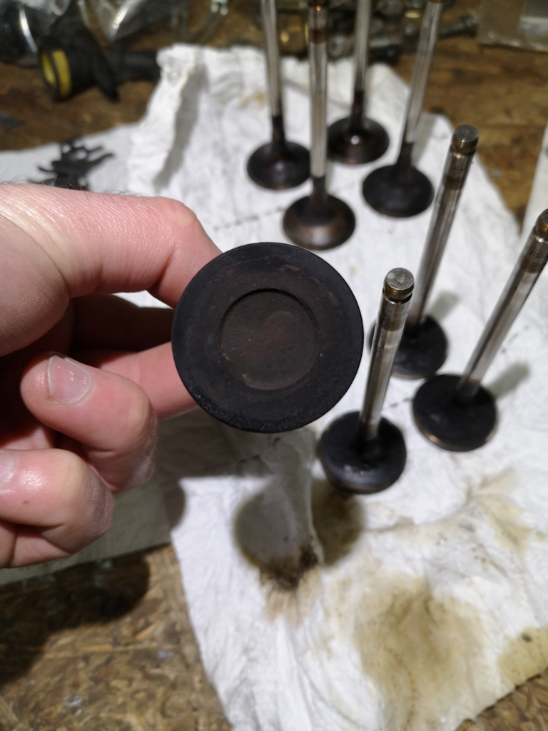

Ici en photo les soupapes récuperer (dans leurs jus).
IMG_20230207_191444.jpg [ 519.92 Kio | Vu 6910 fois ]
IMG_20230207_191450.jpg [ 471.83 Kio | Vu 6910 fois ]
IMG_20230207_191507.jpg [ 425.09 Kio | Vu 6910 fois ]

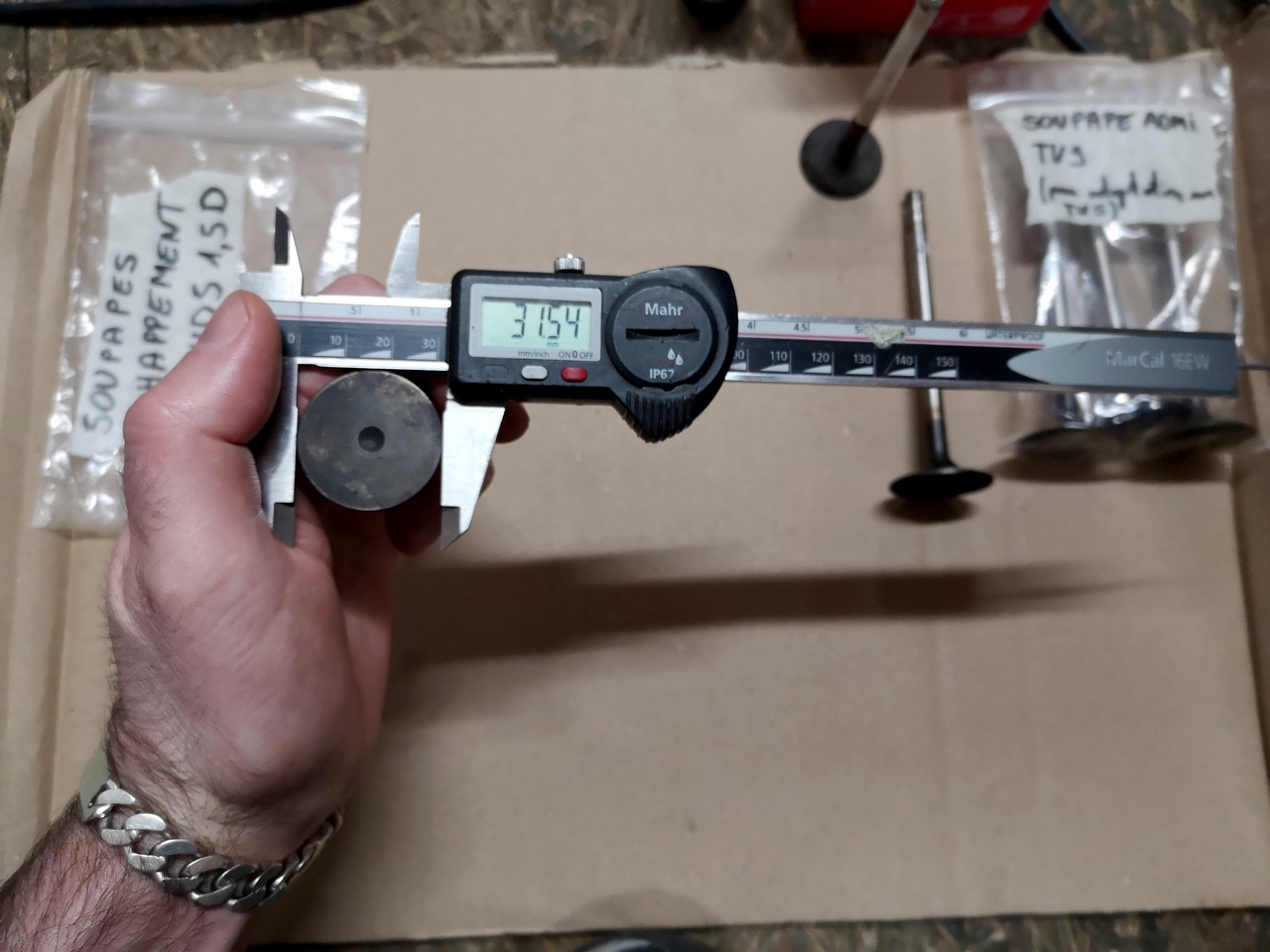

Ici je pose cette soupape d'admission sur celle d'échap de TU5, voyez la différence de taille:

Pour moi, cette modif qui libère 3.2mm de conduit permet sur un gros TU5, de choppé dans les +/- 10ch!
Cela simule un AAC + perf quelques part coté échap sans l'avoir.
Je rappel: 31.3mm > 34.5mm

Coté news ici,
j'ai laisser tomber l'idée de mettre des soupapes AD de TU9, dommage.
Car l'alliage est bien effectivement moins dure, donc cela ira pas.
Il faut que j'en trouve d'autre, spécifique ECH qui irait bien.
 Sujet du message: Re: [Infos] Soupape d'échap plus grosse sur TU5

Un peu de news,
J'ai mesurer les soupapes d'échappement de TUD5 1.5D, et on à une soupape un chouille plus grosse,
ont à ici avec 31.5mm, donc 0.1/0.2mm de gain..... = perte de temps avec,
de plus elle sont un peu trop courte, photo:
IMG_20240819_165921.jpg [ 670.95 Kio | Vu 1176 fois ]
IMG_20240819_181157.jpg [ 731.81 Kio | Vu 1176 fois ]
