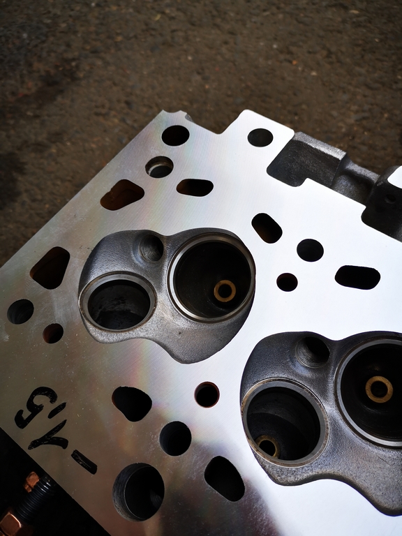

kactus37 a écrit:
vu les modifications déjà apporter au moteur hybride, l'aac du TU5J2 8 soupapes de la rallye 103ch ce monte t'il dans la culasse xsi 1.4l?
quelqu'un a déjà fais ce genre de montage?
Tout les culasse xsi,et rallye sont idem,Oui cet AAC se monte et sa sert a rien,
ya juste 2° de plus avec l'aac de 1.3L rallye neuf sortis de sa boite !
(donc si usé peut-être moins de ° que un xsi 1.6L [icon_rolleyes.gif]
donc perte de temps total)
et 0.4mm de lever de soupape en + , perte de temps.
> Tu veut simuler de la lever majoré en AAC origine ? dégage les entourages de soupape,
les marges alu qui empêche le flux de circuler selon leurs hauteur a gratter sa équivaut a
rajouter de la lever de 1 voir 2mm !
IMG_20190507_171517.jpg [ 329.15 Kio | Vu 642 fois ]
IMG_20190510_121302.jpg [ 773.66 Kio | Vu 642 fois ]
tibbs69 a écrit:
C est se que j ai lu sur le forum j ai pas vérifier par moi même
Toutes les culasses de xsi/rallye sont les mêmes donc s'amuser a changer les culasses
sert strictement a rien, sa revient a un swap 1.6L et non un hybride.
Meme les culasses de XS sont idem sauf que tu est en petit palier
(intéressant pour du tres gros aac au dessus de 300°)
MAJ mi 2019
