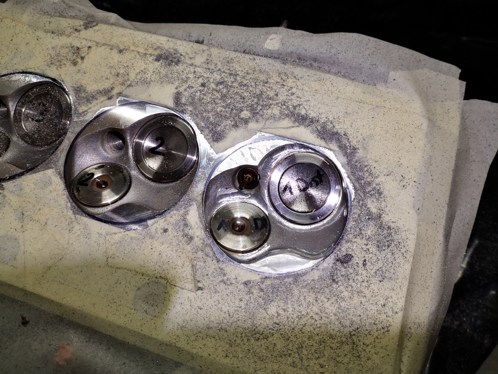

Tout les culasse xsi,et rallye sont idem,Oui cet AAC se monte et sa sert a rien,
ya juste 2° de plus avec l'aac de 1.3L rallye neuf sortis de sa boite !
donc si usé peut-être moins de ° que un xsi 1.6L
donc perte de temps total)
et 0.4mm de lever de soupape en + , perte de temps.
> Tu veut simuler de la lever majoré en AAC origine ? dégage les entourages de soupape,
les marges alu qui empêche le flux de circuler selon leurs hauteur a gratter sa équivaut a
rajouter de la lever de 1 voir 2mm !

MAJ mi 2019Évolution possible sur du hybride :- RV +++ (piston jp4 ou jp+ ou rabotage)
- Petit aac 260° (attention tjr avoir 1mm de marge soupape aux croisements)
- grosse admission d'air froid,pap usiné,ligne pas trop libérer,et pas libérer au final !
- passage banc aussi car faire des trucs et pas savoir de quoi tu part ou se que tu as âpres prepa ba
- carto!
etc.......
Fin ya plein de petits trucs a faire/voir part-ci part-la
