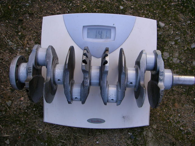

freedom-prepa a écrit:
il me semble que sur tous les TU3/5 8s c'est des 4 CP sauf le TU3J2 (1400 XSI) qui lui a 8CP
les tu5j2 ont 8 cp
vilo.jpg [ 81.55 Kio | Vu 12106 fois ]

Il est stock ce vilo ??
Autant pour moi :cagoule:
non :ange:

non il a était reprofilé comme le mien une belle pieces

et il fait encore 14 Kg :bcry: :bcry:

c'est se qui va créer ton couple

donc il faut pas trop alléger car tu perdras trop d'inertie

l’allègement te procure d'excellente montée en régime
