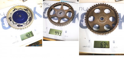

Différence de poids en photo:
> Poulie de AAC de TU5J2 : 632g
> Poulie de AAC de TU5JP L+3 / L4 : 443g
> Poulie de AAC CatCam's : 427g
190grammes de différence, entre la origine et la TU5JP+ (NFT) ou TU5JP L3+ (L3+ = 1999 à 2000 juste avant L4)
(calage idem, nombres de dents idem)

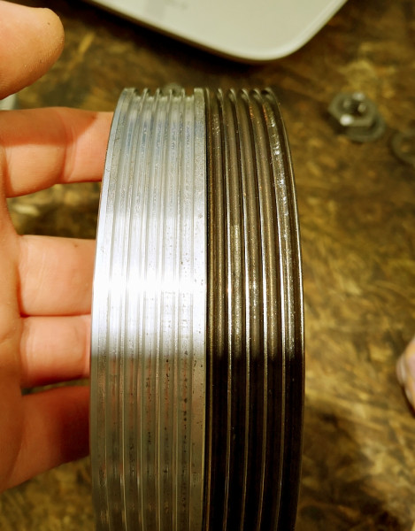

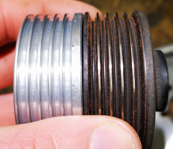

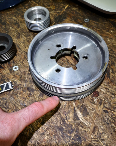

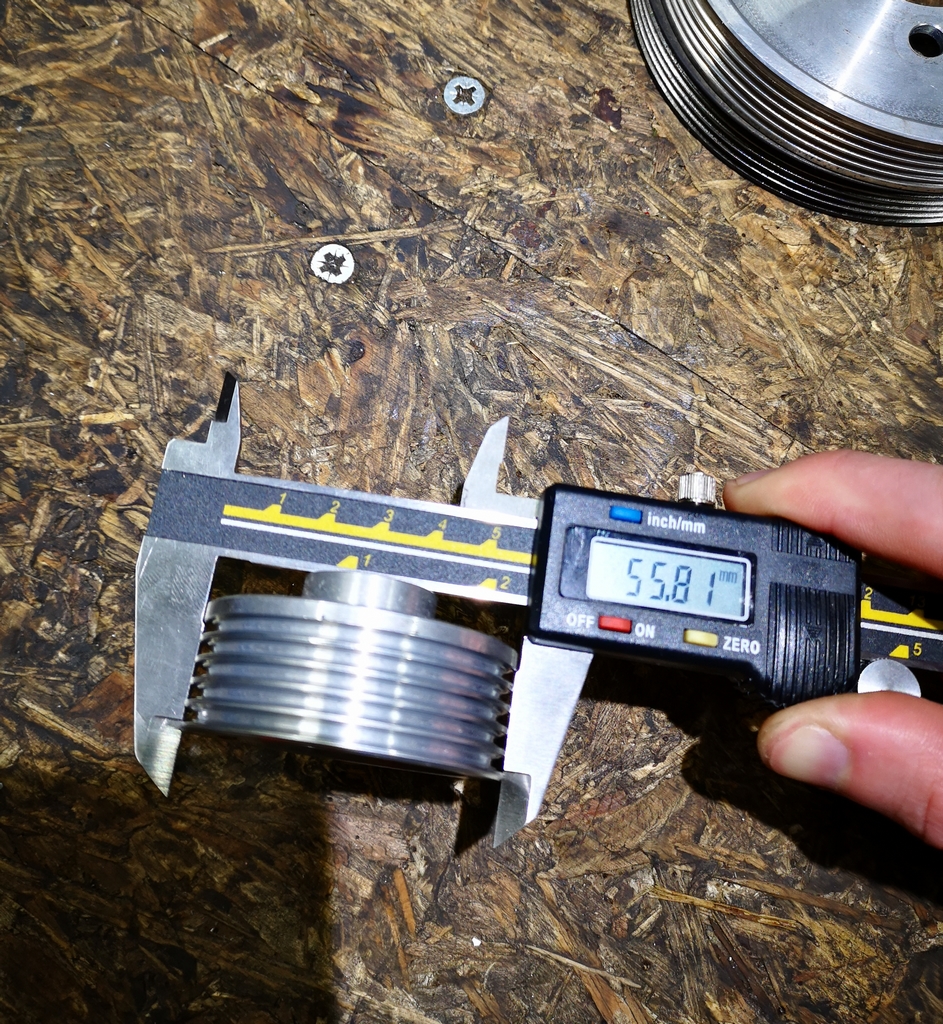

Différence poulie acier origine nervuré et aluminium (106 s16)
Pas conseillé sur un moteur 8s, en tout car moi je ne vous le conseille pas,
a cause du système de tension qui sera au max, ainsi que les nervures pas assez profonde,
a reprendre au tours donc
(courte certainement pour la résistance même de celle-ci comme nous somme sur de l'alu !)
photo:
ont peut voire deja pour commencer la dif de diamètre :
Ainsi que la différence des nervures (profondeur) :

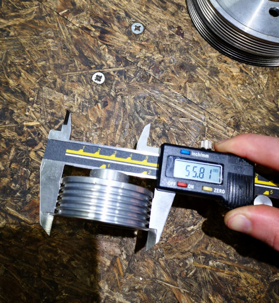

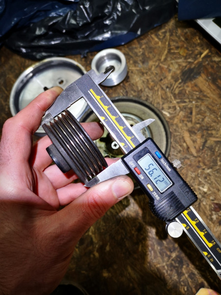

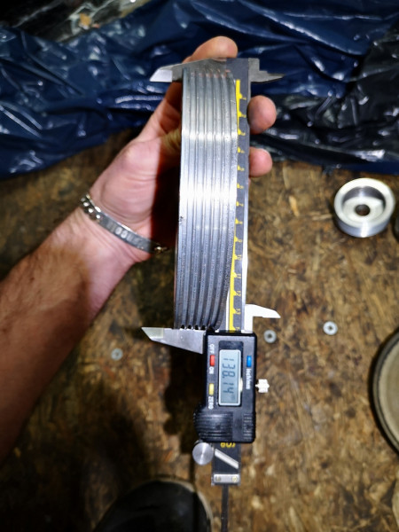

[icon_arrow.gif] 29.47mm d’épaisseur
[icon_arrow.gif] 55.81mm de diamètre
[icon_arrow.gif] 56.12mm de diamètre

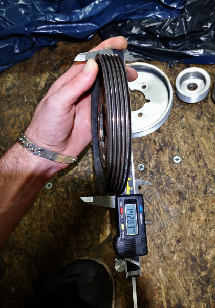

[icon_arrow.gif] 138.14mm de diamètre
[icon_arrow.gif] 142.83mm de diamètre

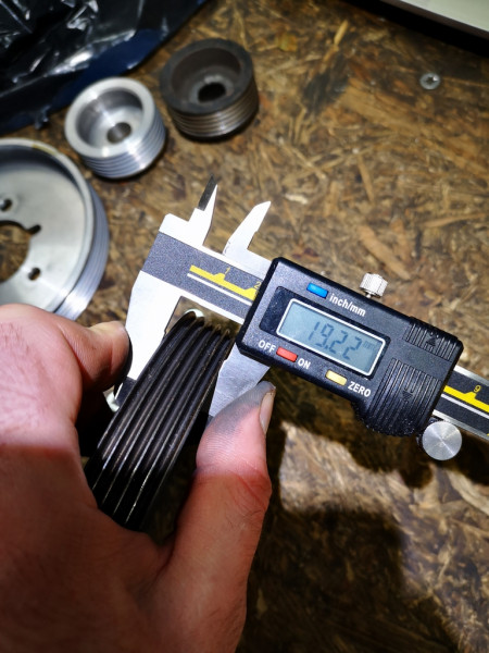

[icon_arrow.gif] 19.22mm d’épaisseur
[icon_arrow.gif] 22.5mm d’épaisseur
Il me manque 2/3 prises de mesurer pour finir la comparaison (poulie déjà vendu):
> profondeur petit poulie acier origine (la petit poulie alu d'alternateur est normalement plus courte GAF !
> Largeur grand poulie alu (bande de roulement)
> Largeur petite poulie alu (bande de roulement)

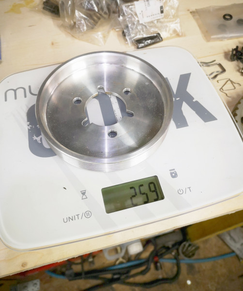

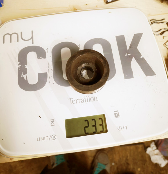

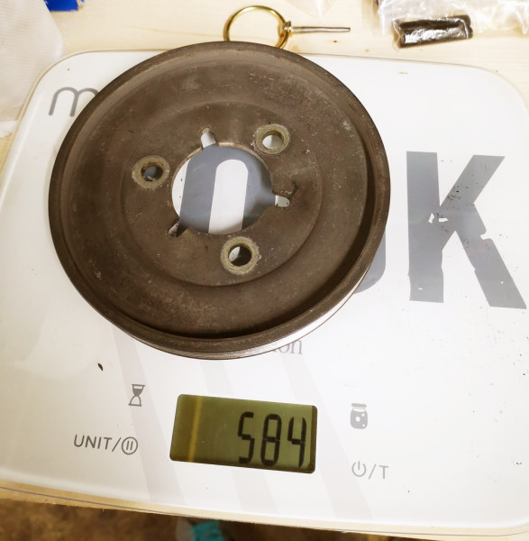

Le poids sa donne sa :
Gain : 466gr entre l'origine et cette version alu pour 106 S16.
