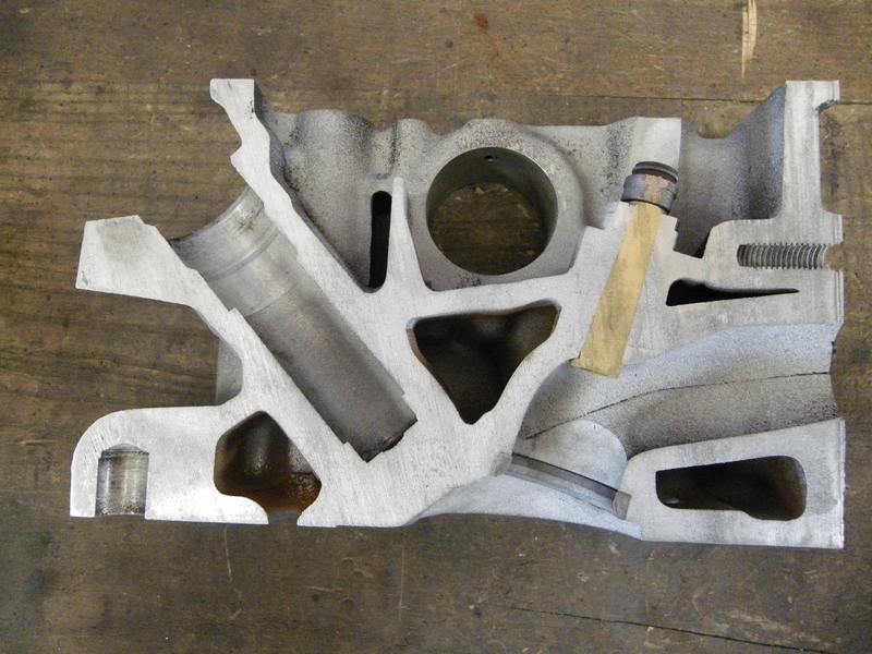

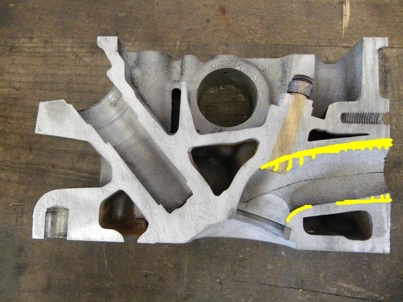

conduis d'origine ,
en dessus je que je compte faire, en jaune grossièrement je que je retire.

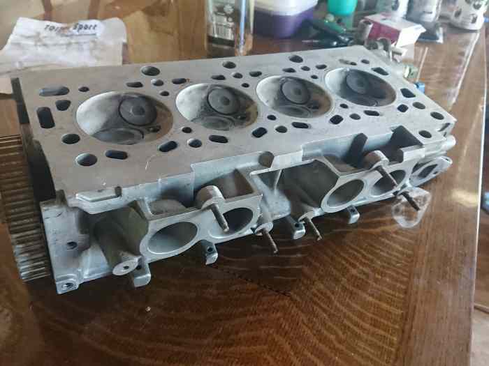

Culasse modifier toitot sport
Ont notera les conduits admi ouvert de quelques millimètre, certainement pour du 4pap (36/38 mm ??)
ou de la rampe de carburateur.
Les deux chasses en chambre ont été retirer
La culasse à été peut ou pas surfacer,j'en conclue que le bloc à reçu des pistons type forgé haute compression.
Ont le voit pas mais les conduits d'echap ont été augmenter a du 35/36mm.
