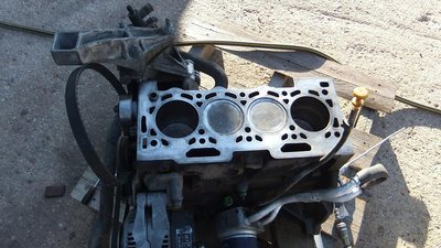

j'ais ca comme piston
bloc.jpg [ 99.56 Kio | Vu 3475 fois ]

La culasse de rallye est la meme que les xsi si je dis pas de betises :bien:
Tu peux faire ce montage sans problemes, deja sans les 4 paps tu verras ca marche bien. Par contre faut voir par rapport a ton aac si ca leve pas trop pour pas toucher les pistons.
