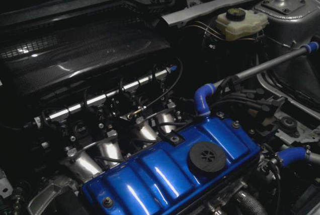

 Sujet du message: Re: moteur hybride 1.4 16s
MessagePosté: Samedi 01 Décembre 2012 13:45
Messages: 2597
c'est ce modèle l' ITBs type DCNF ?
Sans titre.png [ 369.47 Kio | Vu 13531 fois ]
ce tu2j2 fais 159cv à 8600 trs et 156 Nm :clo:
le bi pap rdm motors
sur bloc moteur 1400
DCP_0029.JPG [ 33.56 Kio | Vu 13531 fois ]
Puissance : 167 ch à 8355 tr/mn :mrgreen:
16,11 mkg à 6750tr/mn
