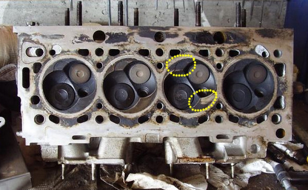

Pour baisser ton RV, le plus simple:
Tu modifier tes chambres, en retirant les parties entourés tel en photo,
En gardant à l'esprit qu'il faut une forme de bole

J'ai commencer a gratter ma culasse est ce que un rv de 11.8/1 c'est bien avec la configuration que je t'ai dis ?
 Sujet du message: Re: [bysismik] préparation culasse TU 8s carbu
MessagePosté: Samedi 10 Juillet 2021 9:10
Messages: 5111
Yes, 11.5/11.8 c'est bien, bougie B7 minimum (pas du grade 6 trop chaud) ou du 8 sinon
