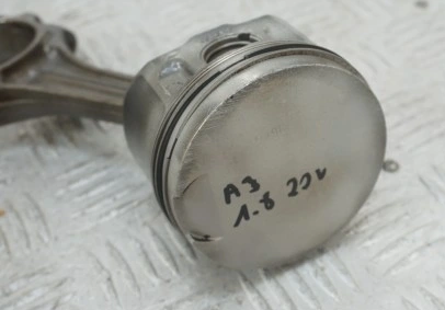

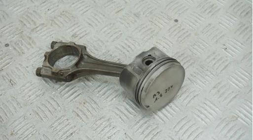

C'est là ou dans mes recherches, je suis tombé sur c'est piston en photo:
Piston très connu dans la version turbine de se bloc, le fameux ww1.8L Turbo 20VT
et ses 150/180ch d'usine.
- Piston en 81mm (81x86.4 sur le 1.8L T)
- Piston en Axe de 20mm (J4 en 19.4mm sauf erreur de ma part)
- Axe clipsé libre donc comme sur J4
- Hauteur d'axe quasi idem
- Épaisseur en calotte important qui donne la possibilité de faire de très grosse empreinte soupapes
- Prix mini sur le web, j'ai trouver du 50€ le piston neuf en MAHLE complet.
> Sur notre bloc TU, ont se retrouveraient en ~TU7, en 1690cm3 et en 81x82, bloc presque carrer.
Et là pour le coup, le gain serait (pour moi) de 8/12ch d’emblée (sur 8S hein pas sur 16S).
Coup de l'opération:
- Alésage du bloc en 81mm = +/-280€ chez SOPRAD (dep95)
- Piston neuf en 81mm = +/- 220€ (ou en casse: aller 50€ +/- les 4... :dentier: )
(Attention: Le kit 1.8L ZRP, le piston est en 80mm, donc si le bloc passe en 81mm il faudra un
autre bloc, si ya évo)
