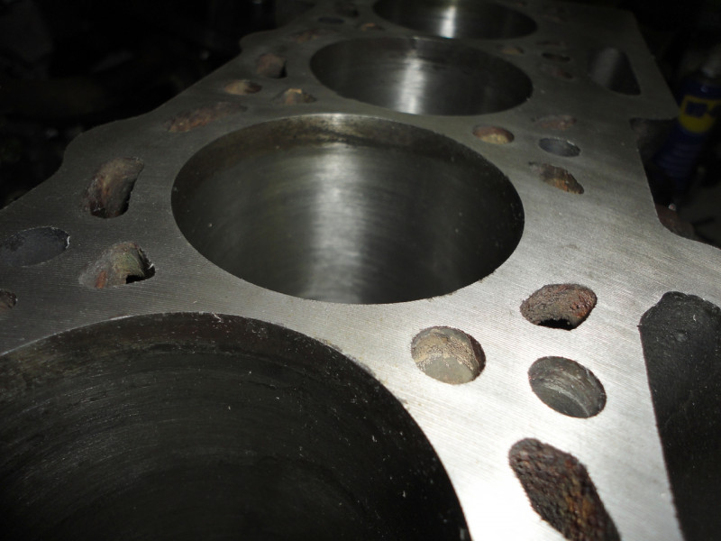

Quelqu'un à t'il déjà découpé en 2 à l'horizontale un bloc TU5 (essence ou diesel)
pour voir l’épaisseur des fûts à différents endroit ?
Ou alors percé au renvoie d'angle à différents endroits pour voir ?
Par le dessous ont peut pas voir l'écart conduit d'eau/ fût, ont peut voir le bas des fûts, mais c'est tout
Les pistons 79.5mm passent, ont obtient un cubage à 1628cm3, aucun soucis (par contre JDC
anneaux coupe feux 80mm).
Il y a eu des pistons des 106 en 80mm pour la compétition ou le circuit (super1600 16S evo2 qui est en 80x78),
ont obtient un cubage à 1649cm3 alors (avec notre vilo de 82mm),
donc idem le bloc accepte, C'est aussi l'alésage des piston ZRP du kit 1.8L.
Mais 81mm ?
Le TU5DY serait t'il plus favorable pour du 81mm que le bloc TU5 essence ?
Pour rappel, en 81x82 = fini le bloc non nerveux car ont se retrouve en carré par contre perte de couple
= passage en "TU7" 1690cm3 !
Si personne à fait découper un bloc, je vais sois découpé un bloc TU5 voir, Diesel/ essence je sais pas encore,
soit percé au renvoie le fûts pour voir l'épaisseur de celui-ci avec les passages d'eau à différents endroits.
Pour voir si du 81mm est acceptable ou si ya un risque de porosité avec les conduit d'eau, voir rupture..
Ici en photo, mon bloc de 1.5D de ma XTD que j'ai conserver (bloc de mon ancienne saxo 1.5D 97)
DSC05982.JPG [ 781.67 Kio | Vu 12363 fois ]
DSC05989.JPG [ 907.51 Kio | Vu 12363 fois ]

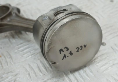

Bysismik a écrit:
Oui sur un groupe Facebook il disais qu'il avais fait des bielles sur mesure pour avoir un tu5jp4 course courte
Ok (je suis pas sur les réseaux sociaux).
Pour du 81, les piston de Audi A3 1.8i, iraient.
Ont les trouvent neuf à +/- 50€ unité sur le web.
Reste à leurs faire des empreintes, et à bagué les bielles pour l'axe libre.

J'ai vue que les piston de 1.8 8s de g2 on les côtes très similaire aussi
Et c'est du 8s
