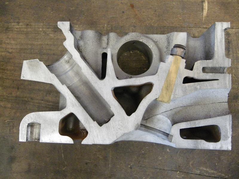

Avec une vielle soupape en queue de 7mm, une tulipe de tête énorme, une trainé aéro énorme qui bouche 1/3 du conduit (+ guide),
2 angle de conduit qui vont pas, un diamètre de siège petit
Ont aura jamais besoin de chose énormissime en échap.

Bien-sûr que la culasses, les conduits, les soupapes, du nombre de cylindres, de la disposition des manetons, de l'angle dans le cas d'un moteur a cylindres désaxé ou non alligné (V4 Lancia, VR) et de l'angle d'ouverture moteur en V, W, L, étoile...).
Un moteur c'est un tout, la clé c'est de travailler l'ensemble pour qu'il sois cohérent.
Il vaut mieux travailler un peut partout où ça coince, plutôt que de mettre tout son fric dans un superbe collecteur DaLuz si le reste du moteur est totalement d'origine...
