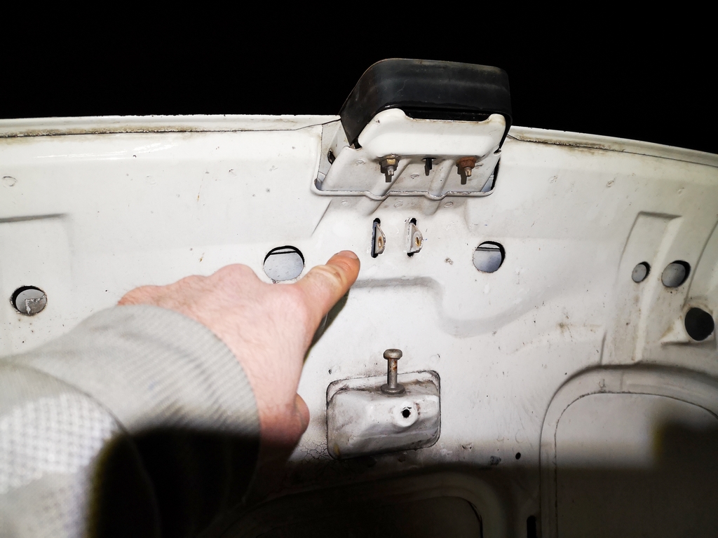

Suite XS, modif ram air !!

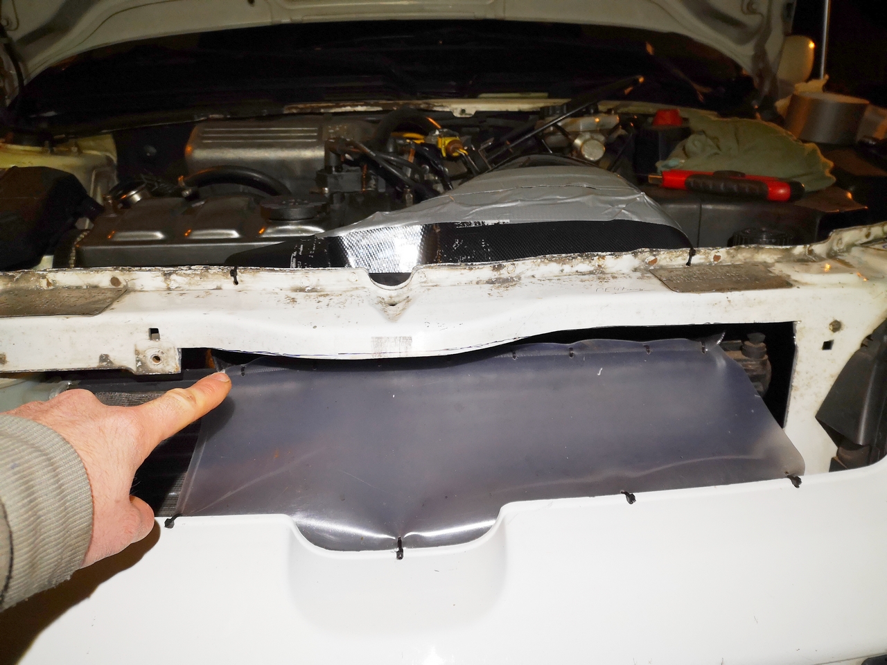

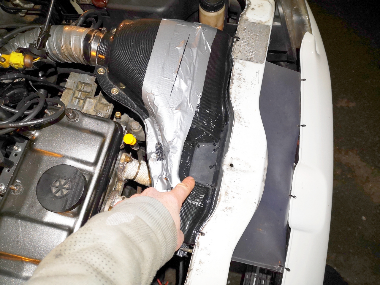

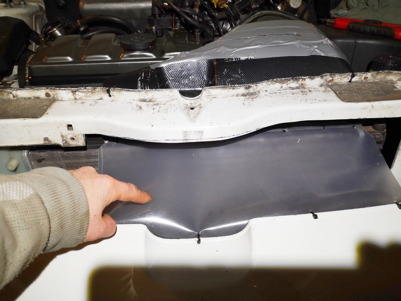

Donc, j'ai découpé la traverse.
Une galère de 45min a la dremel a 22h hier soir, a m'en mettre plein la tronche
(j'ai oublier de mettre ma combi blanche...) aller une machine a faire derrière.. [icon_neutral.gif]
Sa va j'ai protéger le bloc moteur avec une bâche plastique.
Donc la l'air passe bien mieux, je vais ""plus chargé"".
J'ai retirer la fixation capot et la tirette plastique, et déporté le câble d'ouverture.
Plus rien gêne, il me reste plus qu'a faire un guide fermer qui va du PC au KAD,
sorte d'extension.
Sa va tourné encore plus car plus de pression dans la ram air !!!

J'ai bouché aussi le dessus que j'avais déboucher en janvier 2019...
Oui ya du rislant, mais le principale c'est que sa fasse le taf :bsmile:

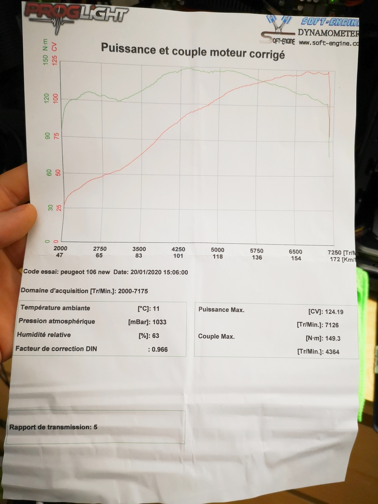

RDV repoussé a lundi pro 20/01 à 14h30...
Je sais pas si je pourrai me libérer, plein milieu d'aprem un lundi.... :blague:
Autre RDV dispo : Jeudi 23/01 a 9h30 , idem que au dessus :blague:
Pour samedi dernier enfaite même si j’étais venu, le patron ma dit qu'il était pas la , donc je serai venu pour rien,
Donc finalement sans le vouloir, d'avoir pas été au rdv sa a rien changer, il était pas la.... :?
J'ai tenté se mercredi matin a l'improvise a 9h30 a l'ouverture de gratter une place,
car j'etait dispo, mais pas eux, plein :bbah:
Je sais pas si je vais attendre semaine pro pour mettre le AAC 280° :bvoyons:
de toutes façon ya que 4/5ch de dif entre les deux aac :o|

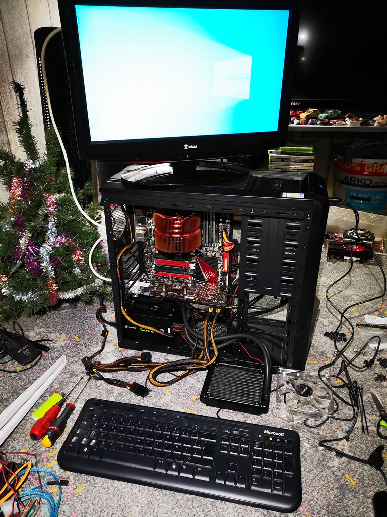

Suite,new PC !

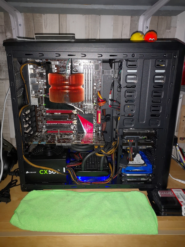

Je suis super content, mon new PC est opérationnel a 90%,reste plus qu'a transférer les choses (le plus relou comme sur tel).
Rien bouge,tout est stable, je sent la puissance de suite a chaque clic,

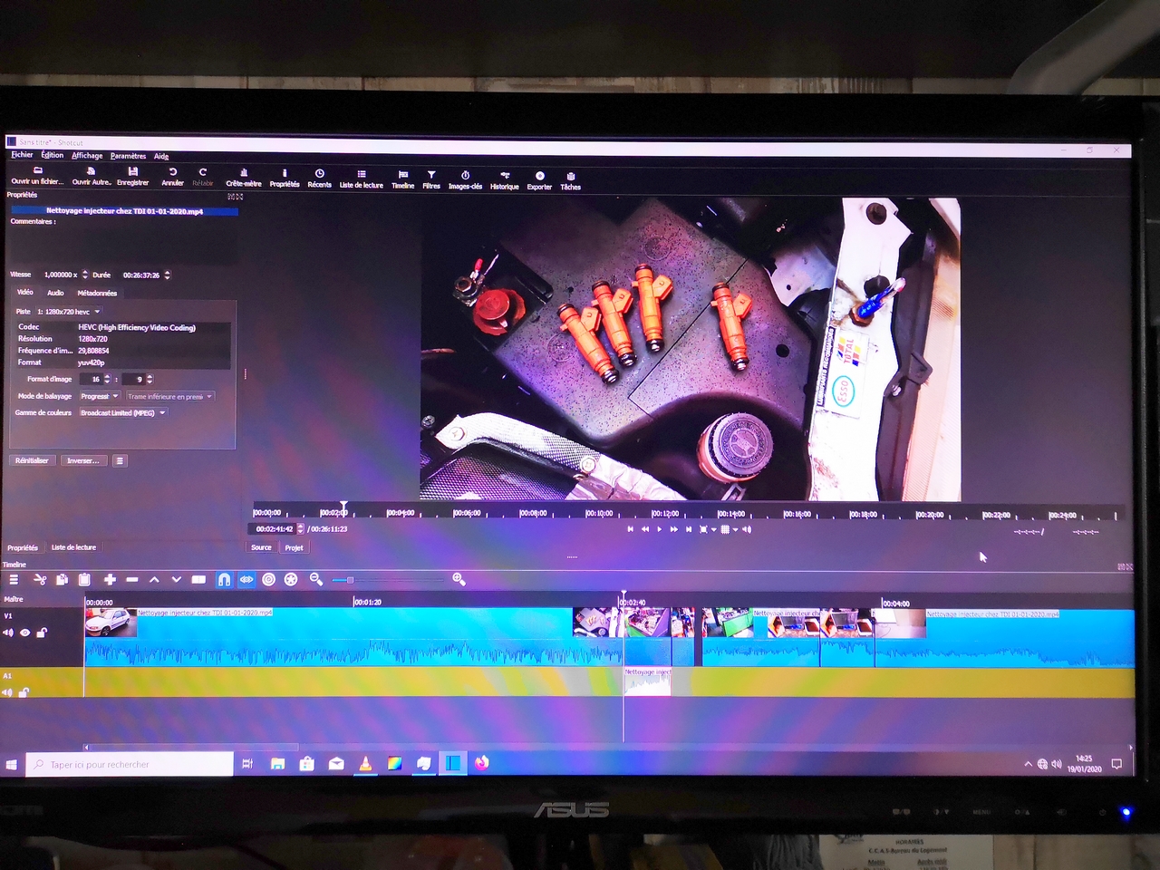

Je vais tenter se week un premier montage vidéo,
J'ai une tonnes d'anciennes vidéo à monté et posé ^^
sa me stress d'avance quand à la quantité de taf à abattre pour rattraper le retard ! .

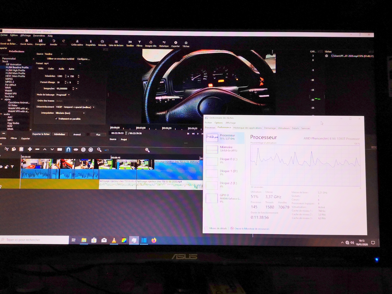

Niveau vidéo/montage vidéo, je vais pouvoir :
- Régler les problèmes de Son
- Régler les problèmes de Couleurs
- Régler les problèmes de Vitesse de lecture ,en fonction de comment je parle
- Régler les problèmes d'Avance rapide ou pas lors de certaines séquences
- Régler les problèmes d'Images et de textes à incorporé
- Régler le problèmes des Morceaux a mettre bout a bout
- Régler les problèmes des Morceaux bout a bout de divers supports et qualités/encodages
- Régler les problèmes des moments à coupé si nécessaire, le plus possible pour de la réactivité.

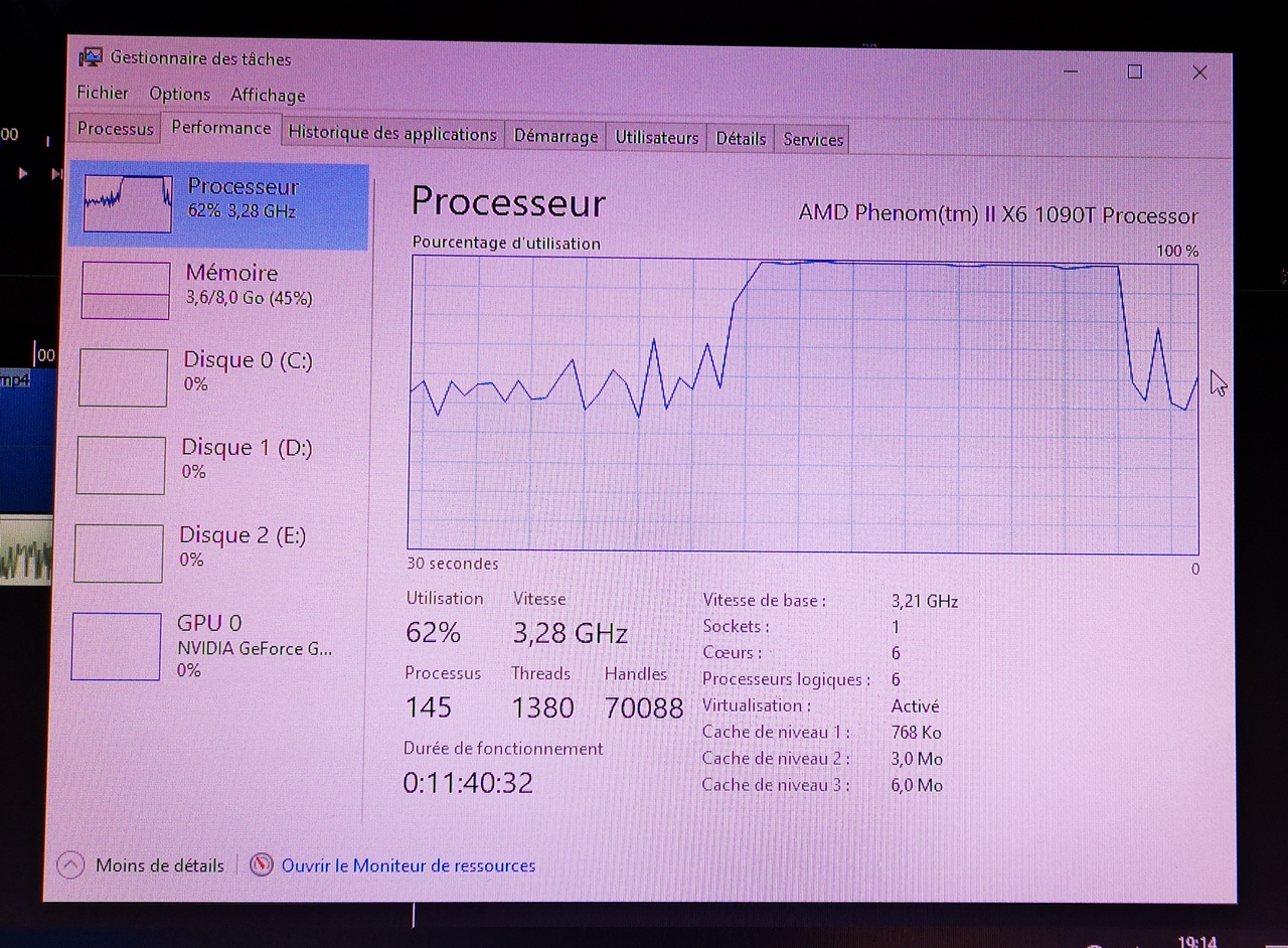

Une rapidité de traitement avec le SSD et la config ouf par rapport a avant.

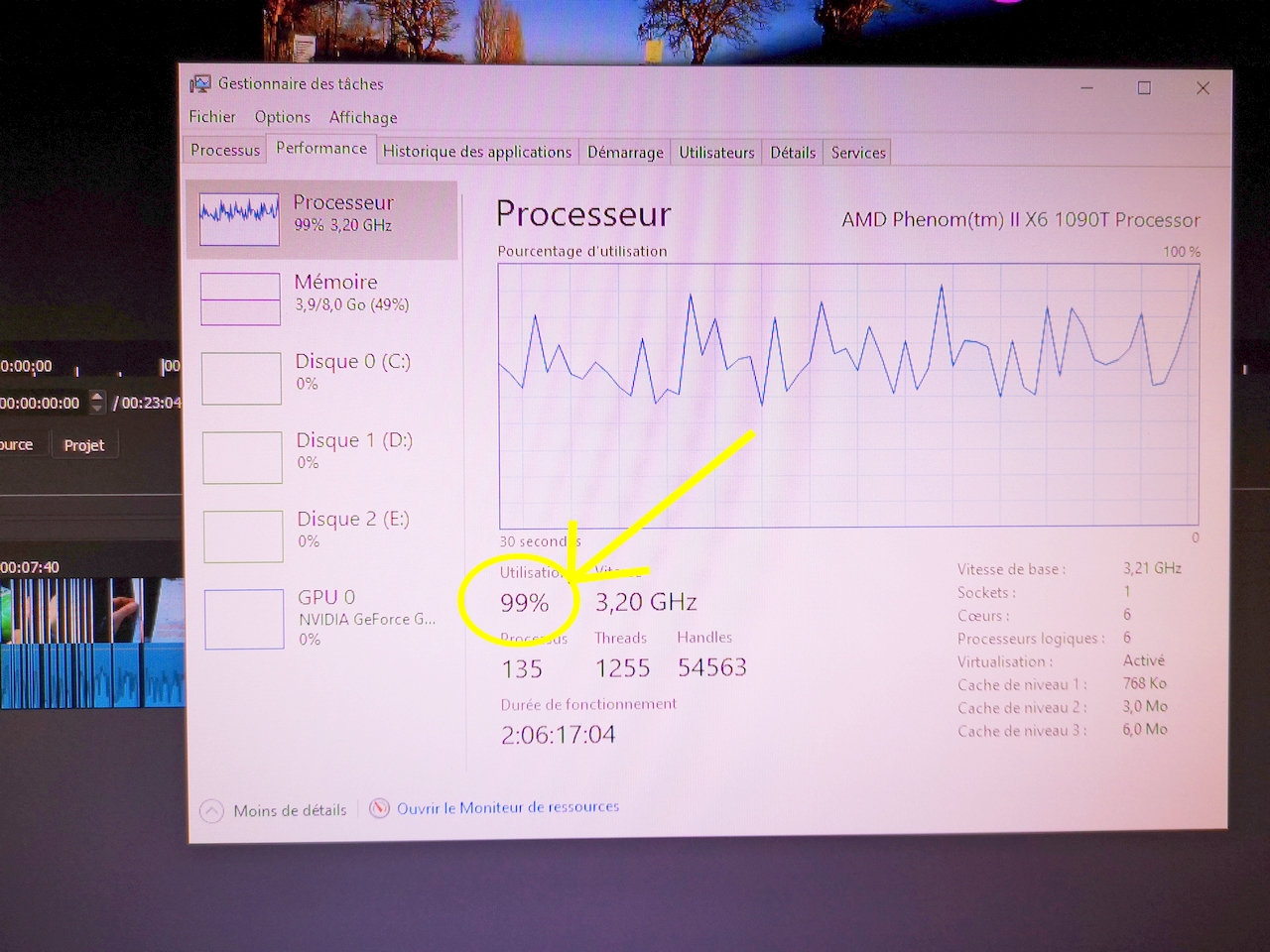

Avec la carte Asus j'ai désactiver le fait que en mode turbo j'avais 3 cœur qui se désactivait,
j'ai donc actuellement en mode turbo 6 cœur opérationnel a 3.6/3.8ghz.
En sachant que le phenom 1090T et 1100T sont des processeur qui peuvent bien
s’overclocké vers les 4/4.2/4.4ghz !

Les déception:
> J'ai cru acheter 16go de barrette ddr3, enfaite c'est des 2x 2go.... donc 8go [icon_rolleyes.gif]
(le vendeur a magouillié son texte annonce... bref allez Zou en vente.....
Actuellement j'en utilise déjà 4go +/- ,donc il me faut obligatoirement des 16go !!!
> Autre: le ventilo a led bleu sous le radiateur liquide de la CG commence a faire du bruit, il est donc mort,
a remplacer pour retrouver du silence.
Le cout de se PC ?
250€
Derrière j'ai mon ancien matos a revendre,et le matos
supplémentaire récupérer à revendre, je pense récupéré rapidement dans les 100€ avec mes
ancienne gskil ddr2 1066mhz rare en 8go ainsi que mon boitier IN Win assez rare.
J'ai des factures d'achats de certains éléments donc good pour revendre derrière.
(CM asrock/boitier/processeur atlon II x2 3ghz/alim)

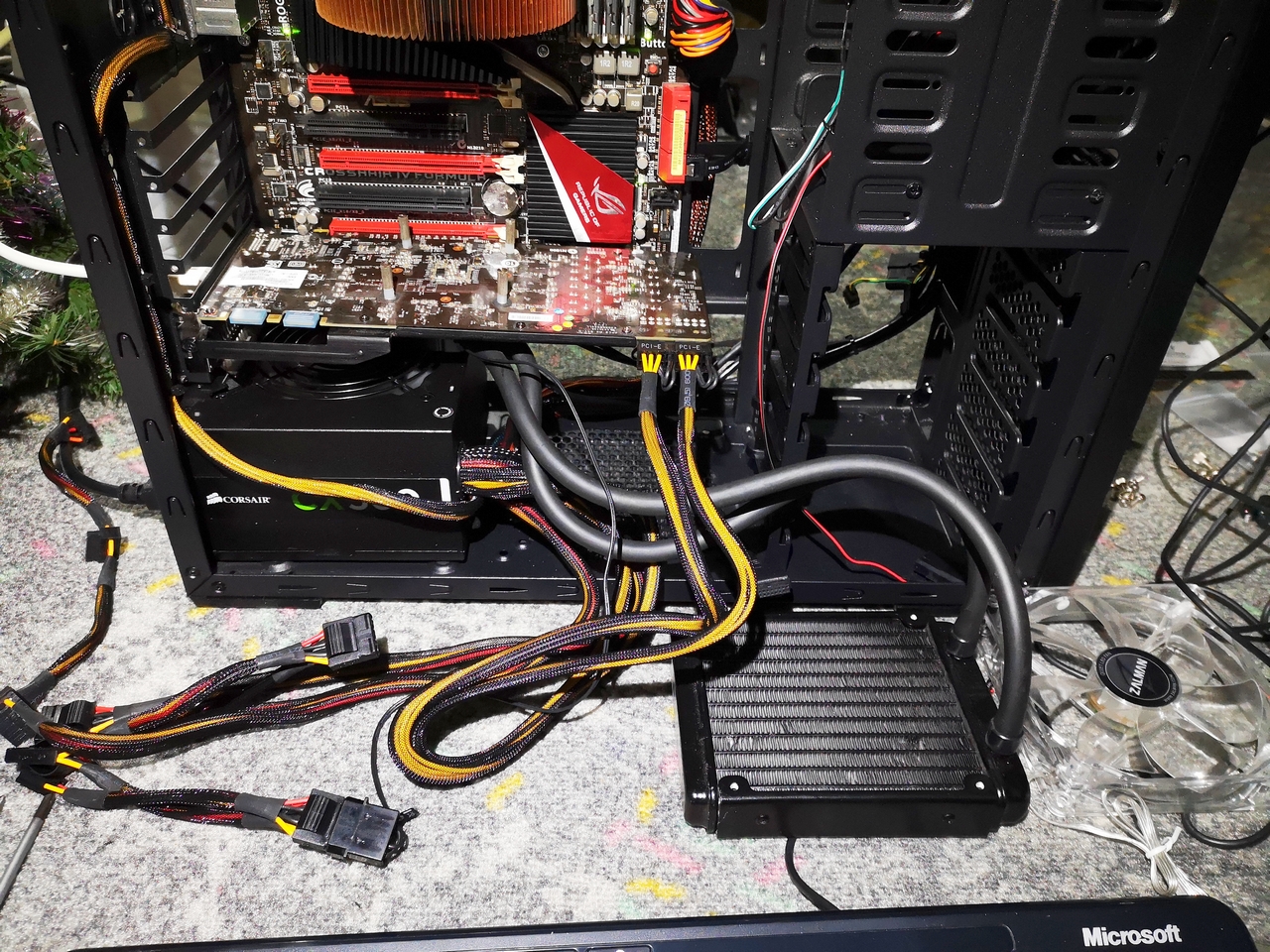

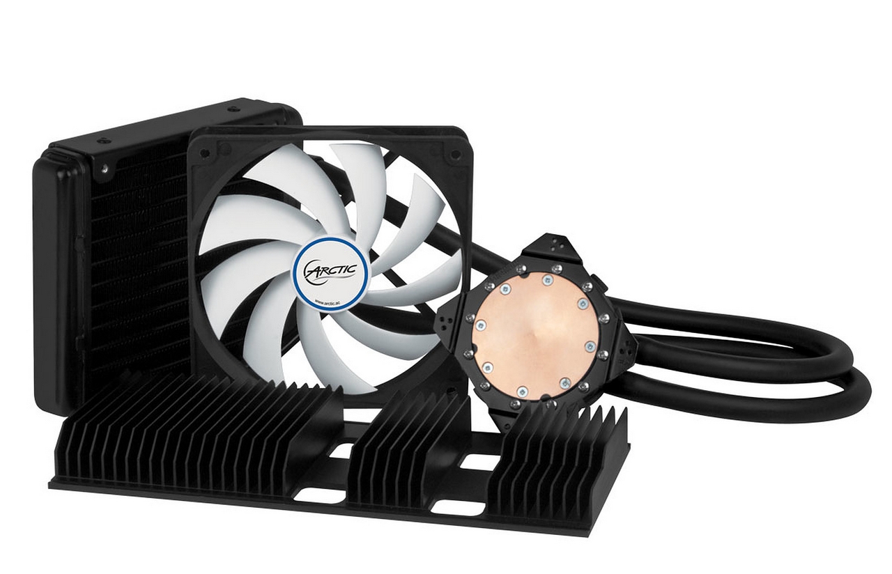

La carte graphique msi 770 TF 2go ddr 5/OC (OC = overclocké d'usine, équivalent de TI chez Nvidia)
Elle date de fin 2013, elle a donc 6ans actuellement, mais fait tout à fait le taf:
Comme j'en ai une 2e, je peut faire un montage SLI, le problème : la conso éléc qui en double^^,
qui fonctionnement à fond passe de 230W à donc 460W ! pour être même pas a la hauteur d'une petit nvidia actuelle 2020 Asus GeForce GTX 1650 SUPER PH O4G, 4 Go (130w a fond... [icon_lol.gif] )
Sur certain point si ont compare [icon_rolleyes.gif]
La mienne en lien ci-dessous :
AR201305270052_d0.jpg.png [ 163.48 Kio | Vu 2040 fois ]
https://www.materiel.net/produit/201305270052.html
Monter avec se système la en refroidissement liquide :
LD0001565912_2.jpg [ 293.07 Kio | Vu 2040 fois ]
https://www.ldlc.com/fiche/PB00166163.html

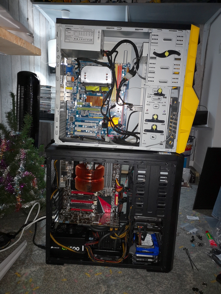

Allez zou je retire l'ancien pour le mettre en pièce et en vente au détail:
IMG_20200117_225846.jpg [ 734.44 Kio | Vu 2053 fois ]
Le plaiz,
Petit comme boitier le new, il y aura peut être du changement plus tard...
genre 10cm de plus en H/L/l, sinon sa donne sa :

Bon,

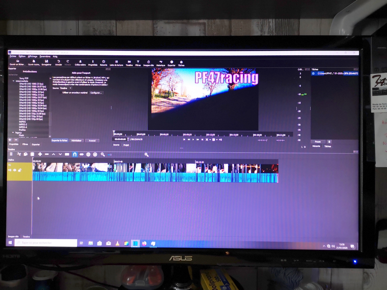

j'ai lancer shotcut, j'ai lancer la vidéo des injo en nettoyage chez TDI,
Âpres avoir passer la journée à gérer le logiciel vidéo, sa roule à donf je maitrise :cagoule: .
J'ai pu gérer les décalages de son et faire du bout a bout, etc....
Good :D
Vient le moment de l'enregistrement, choisi en mpeg4, 264 (lequel je sais plus), et en
encodage 60fps au lieu de 20/25 d'origine enregistrer ! (720p)
Je lance l'enregistrement et la bim, allez 1h45 pour 25min de vidéo [icon_eek.gif]
Processeur partiellement à fond, il oscille entre 50 et 75% sans aucune autre tache en même temps, parfois des pics a 100% pendant genre 15s.....
> La ram bouge pas (normal je fait rien d'autre a coté)
> La CG bouge pas (normal ya pas de rapport)
Bon ba voila, je suis bon déjà pour sauter le processeur AMD Phenom II X6 1090T ,voire pour passer sur un système sur ssd non pas sata III comme actuellement mais sur port pci express 3.0,
Donc ssd de "2e génération" (3e génération c'est ceux sur port ms pci,les derniers derniers quoi)
fin moi je voit sa comme cela.
(je suis déjà en SSD de 1er génération en sata III)
Je vais quand même vérifier dans le bios Asus que le phenom a son système des basculement 6 cœurs à 3 cœurs .... [icon_rolleyes.gif] désactivé en mode turbo,
car si sa strouve c'est sa qui fous la merde.
(3 cœurs à 3.8ghz.... heuu ouai mois j'en veut 6 à 3.8ghz ^^ [icon_twisted.gif] )
J’espère ^^ si sa peut déjà m’évite de basculé sur un AMD FX bulldozer serie A8/8000 en X8 cœurs,
(les remplaçants des phenom II)

Âpres 6h de montage vidéo +/-, 7/8 vidéos mise bout a bout, ont arrive a la fin :cagoule: ,
Sa enregistre, processeur à fond....
Et bien bien en 6 cœurs (non en mode turbo donc avec 3 cœur désactivé [débile au passage se truc] ) à 3.2ghz...
A 100% quasi H24 donc [icon_rolleyes.gif]

Pour la passage banc, je vais pas tout spolié mais sa c'est mal passé.
La XS sortirai que 124ch...149nm [icon_rolleyes.gif]
Vous allez comprendre pourquoi en vidéo
D'ici 1/2h sur YTB si tout va bien ;)
IMG_20200121_142032.jpg [ 465.94 Kio | Vu 1991 fois ]
IMG_20200121_142042.jpg [ 457.77 Kio | Vu 1991 fois ]
MAJ 15h:
124ch et sa marche en chrono autant qu'une 106
s16 de 140/150ch banc,ahah pas possible.
> Les explication en vidéo, elle charge sur YTB en se moment même (14h50).
Pour moi elle a au minimum 135ch, jeanno avait sortis 137ch avec moins de chose que moi,beaucoup moins.

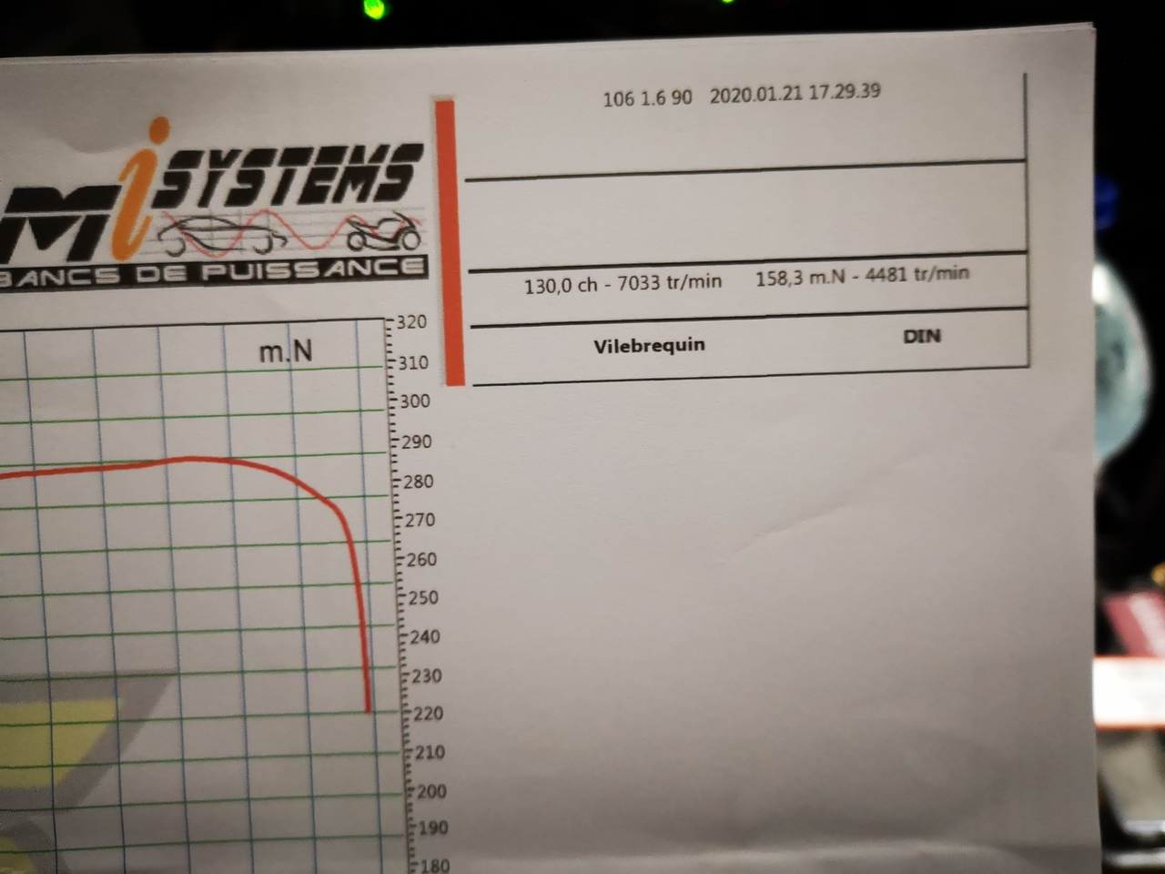

Suite XS, 2e passage banc se soir !
Bon allez, j'ai repassé la voiture sur le banc se soir ^^ :wilo:
et c'est déjà bien mieux, Elle sort 130ch à 7033tr-min et 158.3nm à 4481tr-min
Et sa de plus au chaud à 21° contre 11° la dernière fois !
Je vous met le passage banc :
Idem que la 1er fois, j'ai une grosse vidéo a faire, mais la pas le temps, elle arrivera pas avant demain.
Tout est good de mon coté,
je peut donc avancé sauté le AAC 268/269° et passé a l'arbre 280° grA FIA de tu24 petit palier :D
Objectif 140ch ???

Je trouvais les CV encore pas trop choquant mais plutôt ton couple qui était bien bas, là c mieux. Et il est pas monté au routeur non plus.
 Sujet du message: Re: [PF47]XS 97 1.6l ~ 2e passage banc ^^ 130ch/158.3nm
MessagePosté: Mercredi 22 Janvier 2020 9:56
Messages: 5104
La premier passage lundi oui, les 3 tirs il a jamais été au rupteur [icon_neutral.gif] ,
La aujourd’hui, à l'autre mag, il à fait se que j'ai demandé, donc rupteur, ouverture
progressive du pap a bas régime, et 3e ou 4e vitesse .
La je sais qu'il y a pas plus, je connait déjà se banc.
(peut être plus avec ligne libéré et vrai vrai carto sur mesure sur banc
pour régler aux petit oignon..... ~~ 5/6ch, se qui ferait du 135ch )
