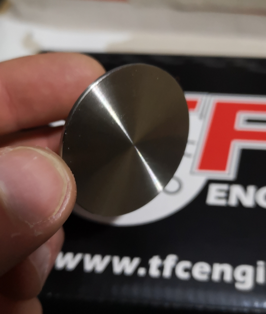

J'ai reçu les soupapes forgé et mes new amorto AV Bilstein B8 tige courte pour mes eibach -35:
IMG_20210329_203751.jpg [ 870.7 Kio | Vu 2862 fois ]
IMG_20210329_222113.jpg [ 710.98 Kio | Vu 2862 fois ]

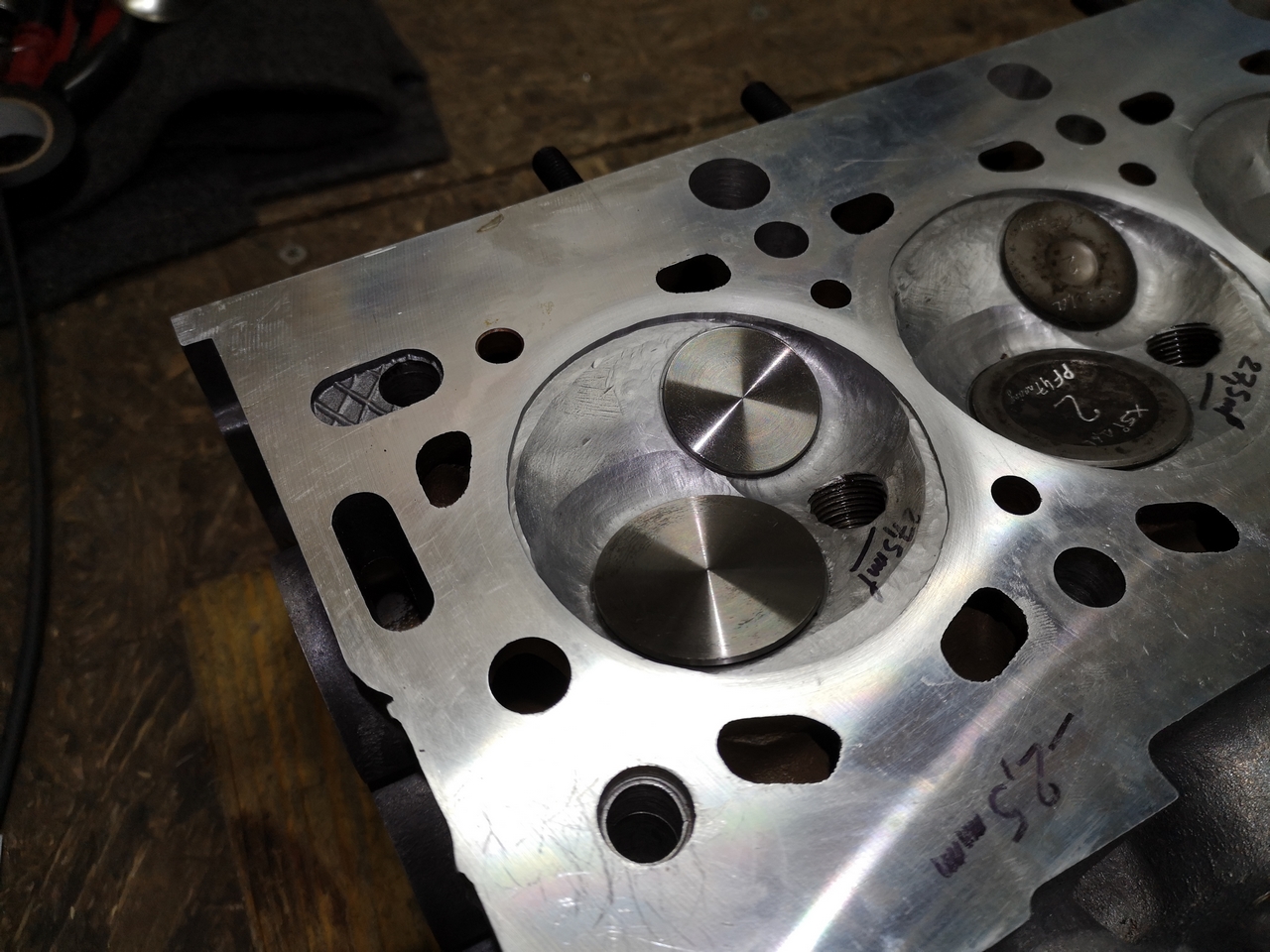

Dif entre origine et les TFC = presque 0, .......
IMG_20210330_030514.jpg [ 780.19 Kio | Vu 2862 fois ]
IMG_20210330_030449.jpg [ 736.84 Kio | Vu 2862 fois ]
La porté de la soupape admi à pas le même angle, donc siège à reprendre chez Soprad si jamais je l'ai montaient
- échap à vérif, j'ai un doute sur son angle, à quelques degré prêt, si sa va pas
sa fuit (= 20ch de moins.... , c'est comme une bougie pas étanche [icon_rolleyes.gif] )
IMG_20210330_030435.jpg [ 744.54 Kio | Vu 2862 fois ]
IMG_20210330_030413.jpg [ 912.75 Kio | Vu 2862 fois ]
IMG_20210330_015307.jpg [ 776.29 Kio | Vu 2862 fois ]
Le seul truc de bien: le creux sur les têtes non présent, gain de RV de 0.2/0.3 +/- grd max 0.4
IMG_20210330_015257.jpg [ 809.94 Kio | Vu 2862 fois ]
IMG_20210330_015236.jpg [ 895.02 Kio | Vu 2862 fois ]
Vous comprenez le problème ? moi c'est sa que je voulait, forgé ou pas comme
écrit dans mon précédent message.

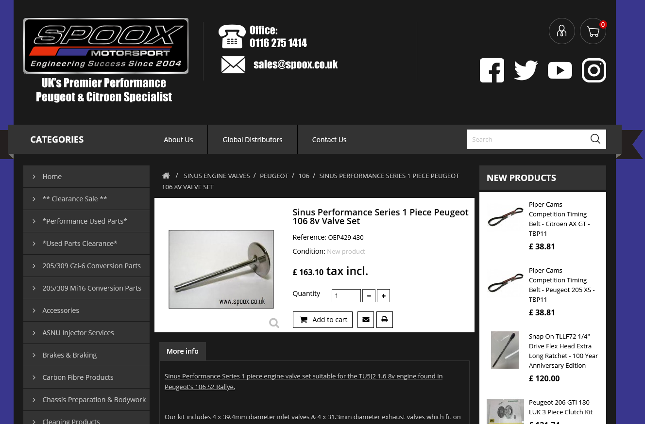

J'ai trouver les SINUS VALVES en queue de 7mm chez SPOOX, je vais les commandé :loving:
Screenshot_2021-03-30 Sinus Performance Series 1 Piece Peugeot 106 8v Valve Set - Spoox Motorsport.png
Screenshot_2021-03-30 Sinus Performance Series 1 Piece Peugeot 106 8v Valve Set - Spoox Motorsport.png [ 212.17 Kio | Vu 2862 fois ]

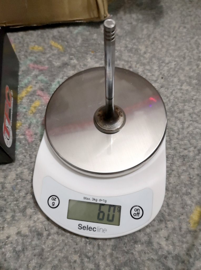

Voici les poids des soupapes origine VS les TFC forgé:
[icon_arrow.gif] Echap origine VS forgé :
IMG_20210330_232129.jpg [ 522.98 Kio | Vu 2857 fois ]
IMG_20210330_232145.jpg [ 536.98 Kio | Vu 2857 fois ]
[icon_arrow.gif] Admi origine VS forgé:
IMG_20210330_232156.jpg [ 566.19 Kio | Vu 2857 fois ]
IMG_20210330_232207.jpg [ 585.61 Kio | Vu 2857 fois ]

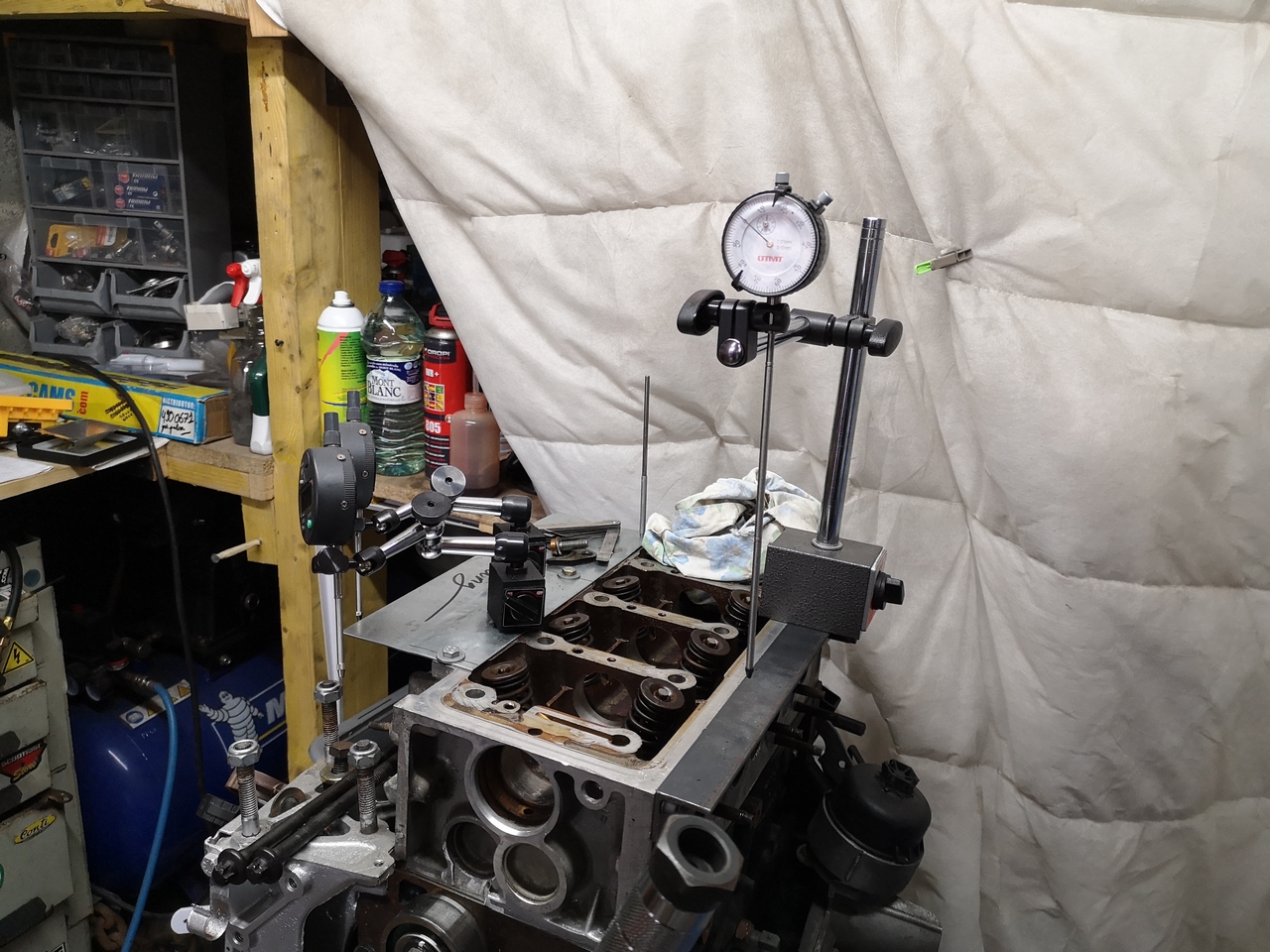

2e petit support articulé otmt, le gros me servira pour le pmh dorénavant.
Noté la grande rallonge installer pour cet effet, reste ma plaque de support à
modifier pour y faire un passage vers le puits de bougie

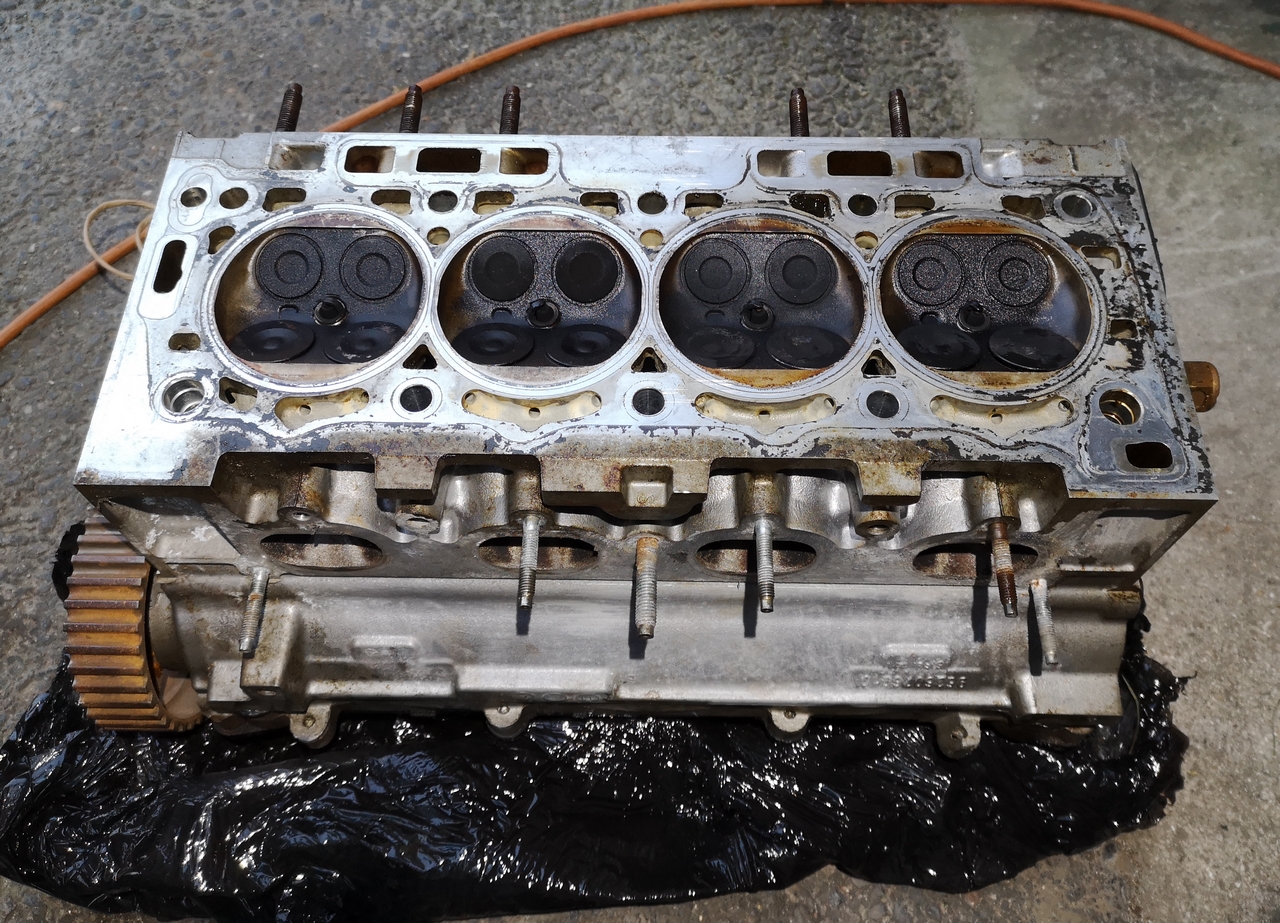

La culasse JP4 déballer, bon rien d'exceptionnel de ce coté là, tout le monde connait.
Elle est en cour de nettoyage, a suivre, ici sale en photo.
J'ai déjà remarquer que un aac ne tourne pas et l'autre à du mal [icon_neutral.gif]
J’espère que les soupapes et poussoir sont bon même si je ne compte pas les
utilisé dans le futur (poussette et pastille catcam + sinus valve)
J'ai déjà remarquer que la chambre à peu de matière pour l'usiner en profondeur
Pourquoi ?
Je pense pour une histoire de dissipation thermique de la chaleur de la chambre
plus rapide vers le LR bloc chaud et vise versa, bloc froid t'en que le calorstat est
fermer exprès justement.
Âpres la chambre est bien, bon ya tjr mieux hein :hehe:
mais sa va.
Il faudra je voit quand tout sera nettoyer, soupape,conduit etc

IMG_20210421_204911.jpg [ 1.1 Mio | Vu 2777 fois ]
 Sujet du message: Re: [PF47]XS 130ch ~ news comparateur, deballage culasse j
MessagePosté: Jeudi 22 Avril 2021 10:36
Si tu dis que la chambre et pas mal c'est déjà pas rien alors [icon_lol.gif]
Pas mal l'idée du monogramme, j'aime aussi quand les gens sont dans le flou :lolbis:
MessagePosté: Jeudi 22 Avril 2021 10:50
la culasse de jp4 tu va faire une prepa type veicomer sur les conduits d'admission ?
MessagePosté: Jeudi 22 Avril 2021 15:32
Messages: 5117
Elles seront revue quand même, je me demande si jvai pas en récupérer une autre culasse pour la découpé en plusieurs morceaux et inspecter ?
La config sera à 185/200ch, pourquoi pas
sois la puissance moteur d'une c2r2 soit d'une kitcar catalogue pts.
Ou kit 1.8l ?
MessagePosté: Vendredi 23 Avril 2021 11:42
Ça vaut rien une culasse de Jp4 donc ça pourrait être intéressant de la décortiquer un bon coup oui :bien:
MessagePosté: Vendredi 23 Avril 2021 23:57
Messages: 5117
Yes, des tranches sur toutes les chambres pour voir ce qu'il y à moyen de faire
Maj 23/04/2021:
Les monogrammes sont arriver, il y aura un coup de peinture au stylo à mettre
pour retrouver le bon colorie.
