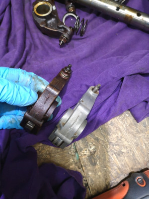

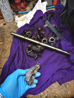

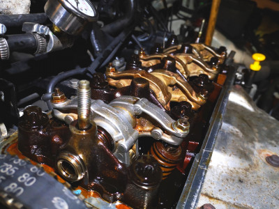

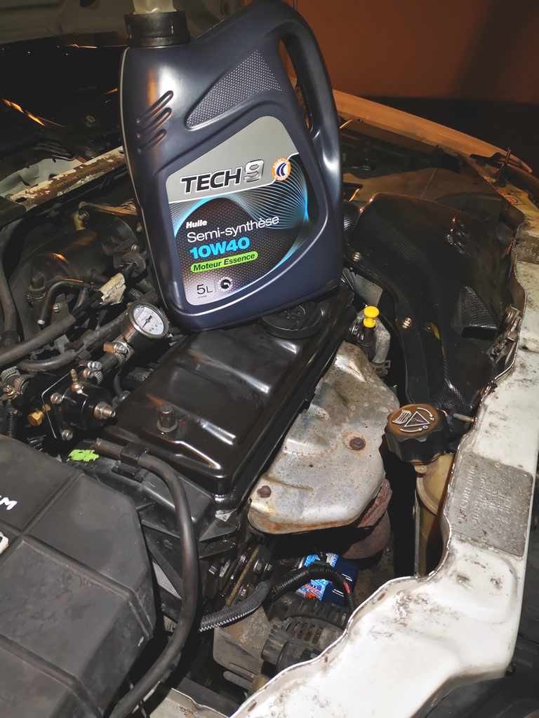

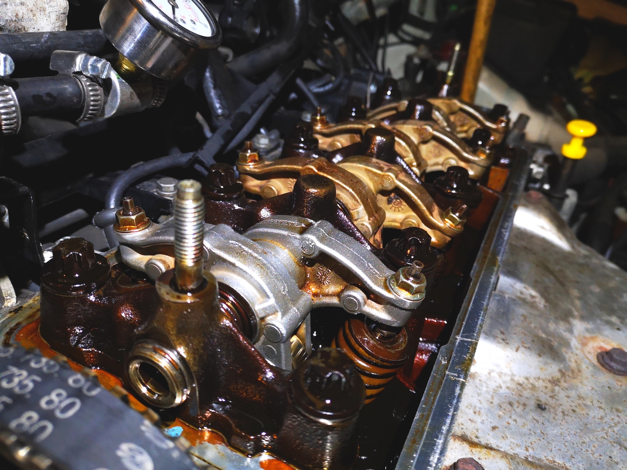

Suite XS,

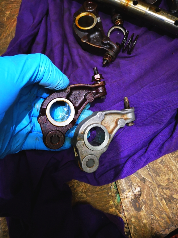

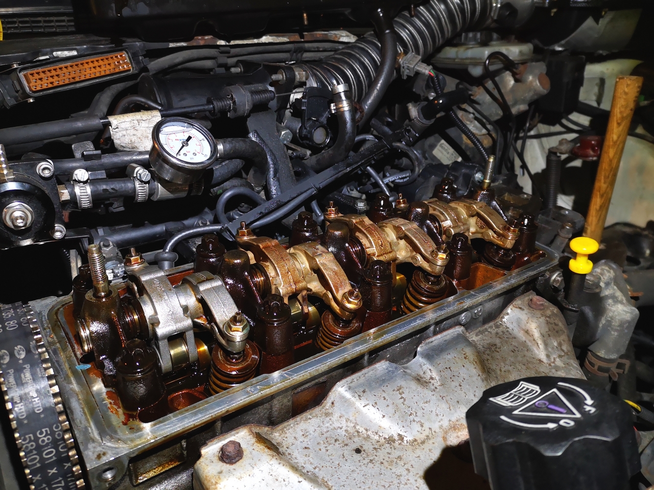

Donc bien comme vous voyez au dessus, j'ai mis les culbu rouleaux, je pensai
sa allait le faire, car il y a de la perf en + avec les culbu rouleaux quoi qu'il arrive:
De 8.9mm a 0.01 comparateur de lever aux soupapes sur xs 1.6L ont passe a
9.66mm théorique (pas mesuré encore) rien que 0.76mm de lever en plus,
en gros 5ch direct et plus regler 7/8ch ??
idem pour les diag d'ouverture, tout est a la hausse (pas mesurer, la merde le disque
culasse monter, sa passe même pas de tout façon ...)
ont passe de 230° a ??? 250° ???
Comme dit au dessus, je suis complétement déréglé.
malgré cela j'ai quand même ressentie un monter plus rapide en vitesse, surtout entre 130 et 170km/h
l'aiguille monte sans broncher et sa se ressent sa ma surprit ,
normal avec 0.76mm de lever de soupape théorique de plus :)

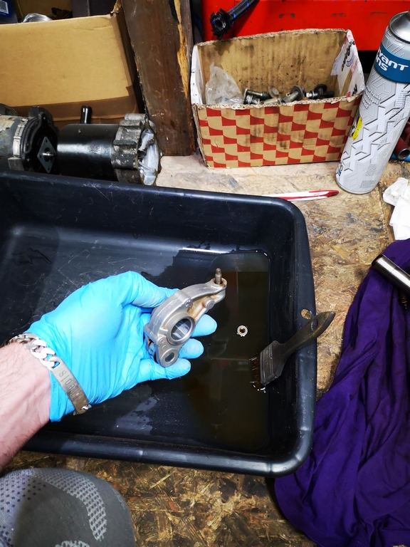

j'lai ai tous nettoyer au diluant de nettoyage, puis 2 sont passer au brossage,
j'ai arrêter car je passait 30mn dessus 1 seul... brosse sur perceuse et non sur moteur établie...
la galère vous avez comprit.
De tout façon c'est jolie mais sa sert a rien.
Encore pire de les polir l’huile rebondit dessus sans les huiler, il s'use donc....
ont polis jamais rien en prepa, juste la chambre de combustion et la calotte piston
pour minimisé les dépôt,et les conduit d’échappement, pas ceux d'admi !!!
et encore pire l'ai alléger pour gagner 0.1ch en crête de courbe banc.... ont est pas en F1.
Allégé les pièces lourde en mouvement et les équilibrer oui !
(volant moteur,vilo,jantes voiture,disque de frein [étoile /bole alu comme en moto/ventiler] poulie damper/poulie AAC)
mais des culbuteurs.... :? qui sont en statiques pausé et qui lorsqu’ils vont être
actionner vont se manger le tarage du ressort en n.m/m.mkg dans la tronche a écrasé
j'ai jamais comprit....
un gain de vitesse d'amorçage entre J a 0.01 et J 0.2mm sa fait minuscule en mm et en temps pour gagner
en vitesse d'amorçage,car ensuite ils se tape le ressort.
Surtout a la vitesse ou vont les choses a haut régime..
c'est pas sa qui fait perdre au moteur,en force a faire tourner la distribution.
Le systeme de toute façon serra jamais rapide comme du aac en tete sur culasse ohc/dohc
Par contre mettre des bagues bronze pour éviter leur vibration latérale a haut régime oui !
Pour le réglage, quelle galère le petite vis et écrou de 10 alalalala :blague: j'ai passer 2h a
tout re-regler a 0.15 admi 0.20 echap sa ma soulé :blague:
Photo :) :
IMG_20190328_020149.jpg [ 719.72 Kio | Vu 3198 fois ]
IMG_20190328_020158.jpg [ 418.1 Kio | Vu 3198 fois ]
IMG_20190328_020221.jpg [ 409.39 Kio | Vu 3198 fois ]
IMG_20190328_020235.jpg [ 391.89 Kio | Vu 3198 fois ]
IMG_20190328_051358.jpg [ 1.05 Mio | Vu 3198 fois ]
IMG_20190328_051428_BURST001_COVER.jpg [ 966 Kio | Vu 3198 fois ]

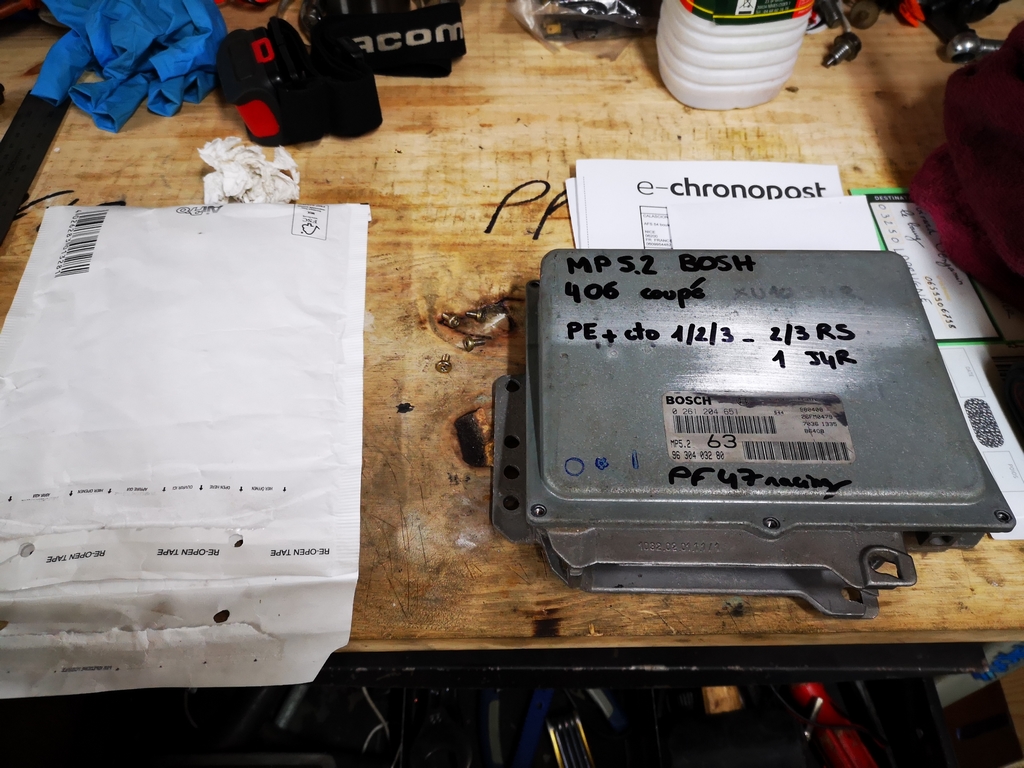

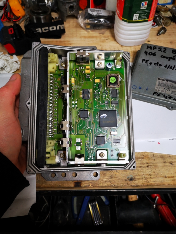

j'ai le bosh 5.2 de la 406 coupé, avec le porte eprom deja dessus,
effectivement ya peut etre quelques chose de provisoire possible a faire

j'ai eu jaques au tel, je vais faire plusieurs testes,
avec mon bosh mp5.2 de base déjà, 1/2 testes, ensuite
avec mon 2em bosh mp5.2 qui est/etait déjà cartographier
pour la 406coupé en version preparé n°1: (130ch > 152ch)
2l ou 1.6l sa change rien le logiciel de gestion du calculo est le même car c'est le même calculo,donc:
- l'avance est ok pour le bloc xs , 4°
- ya 30% de plus pour le E85 donc 46.5cc de plus, 155cc + 46.5 = 201.5cc sous 3b, ok pour la xs !
- et le rupteur a 6600 ou 6800 au lieu de 6200trs (idem xs sur le 2L)

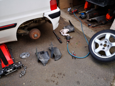

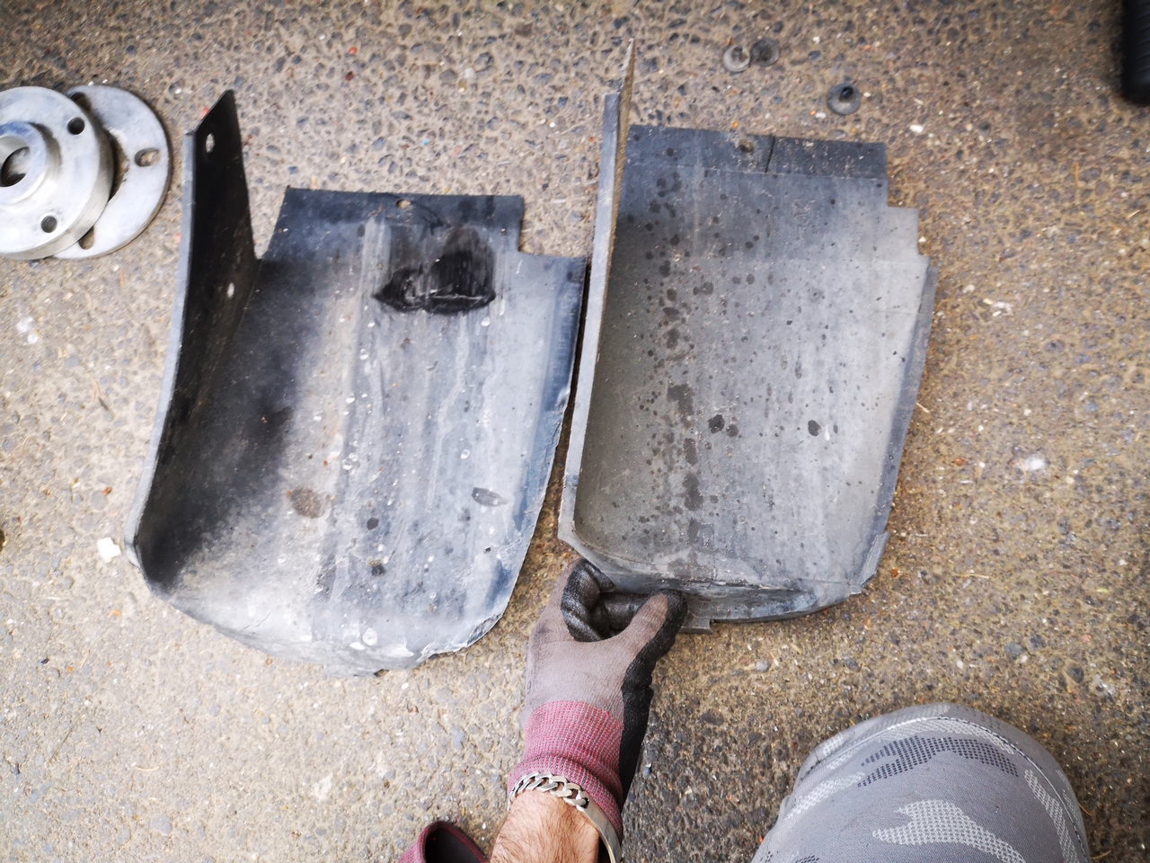

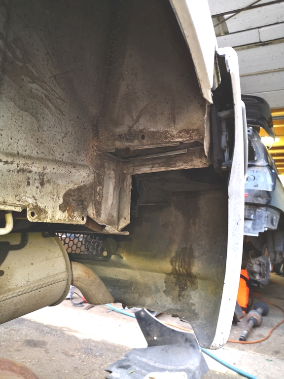

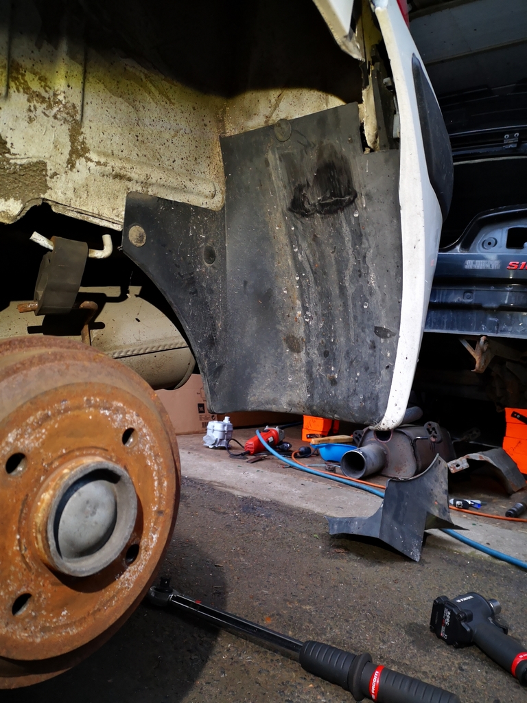

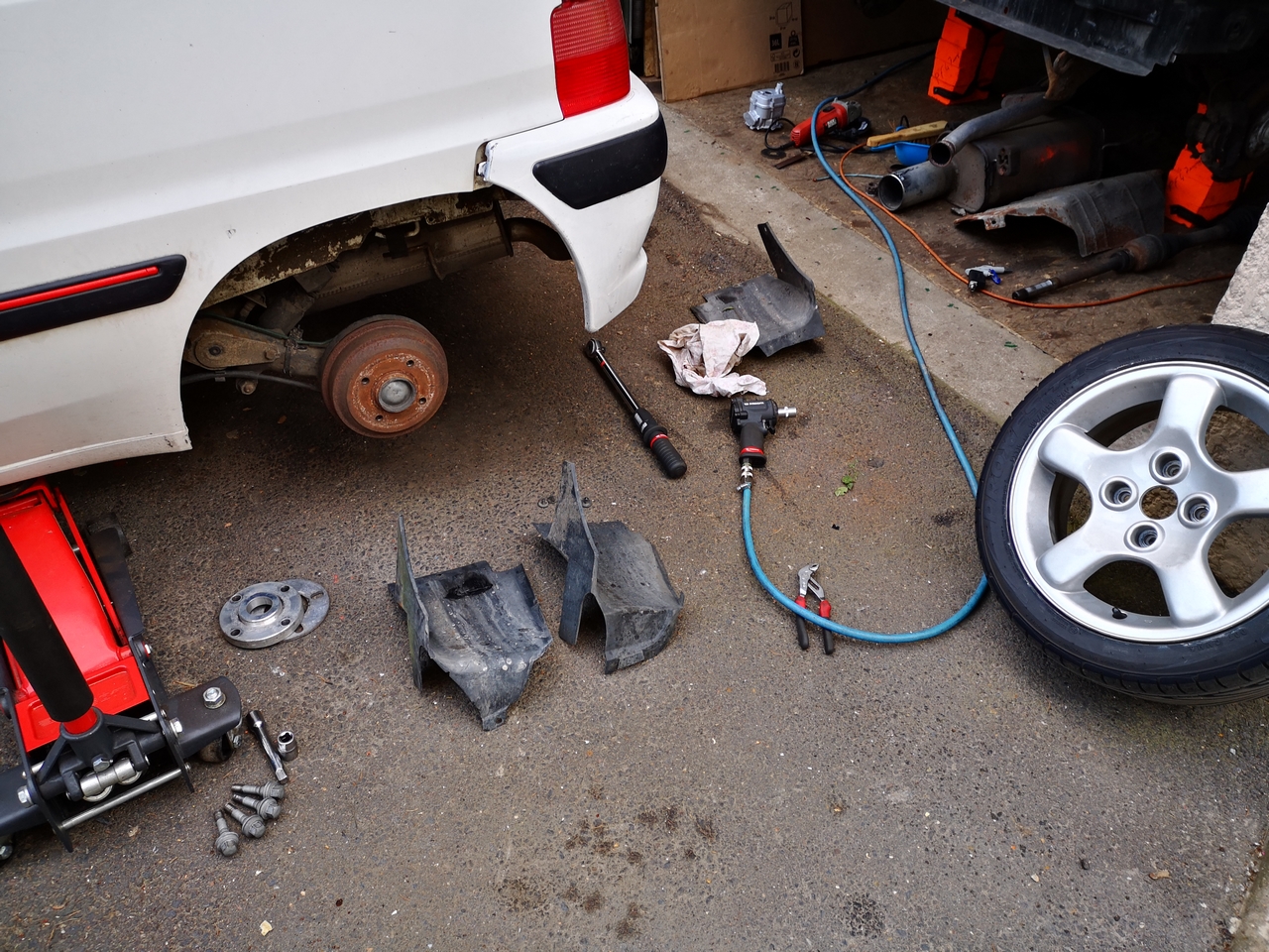

Suite XS,
New passage de roue arrière adapter au PC arr de s16 donc :
New cale arrière en 2cm au lieu de 1.6cm
et pour le truc négatif j'ai une de mes enceinte arrière MTX 16p qui a lâcher...
quasi neuve, mais c'est pas grave , j'ai pas trouver la cause.
Je vais devoir en racheter 2 vue que sa se vend que part 2..
J'ai aussi changer pas mal d'ampoule de feux arriere qui étaient sur la fin et certaine claquer :?
IMG_20190406_194854.jpg [ 1.12 Mio | Vu 3206 fois ]
IMG_20190406_194924.jpg [ 1.12 Mio | Vu 3206 fois ]
IMG_20190406_194937.jpg [ 359.39 Kio | Vu 3206 fois ]
IMG_20190406_201833.jpg [ 651.23 Kio | Vu 3206 fois ]

Suite xs,
1/petite vidange/filtre, déjà 6miles km depuis achat,et l’huile mise juste âpres avait
dans les 3/4miles donc 10miles en tous pour l’huile retiré.
C'est le bon moment :) , de plus trop marron a mon gout.
je me suis mis au max max au niveau de la jauge histoire de voire la conso dhuile,
dans 5miles km je re-vidangerai voire idem le filtre.
photo:

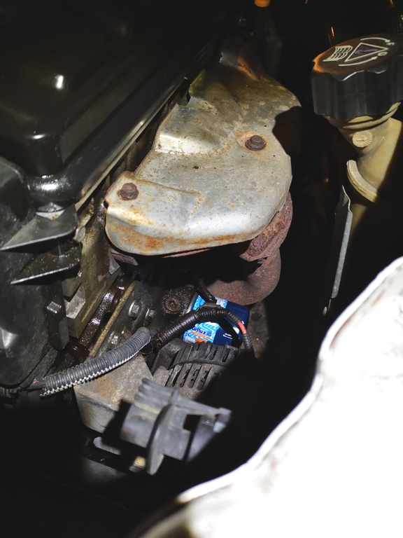

2/ Peut un collecteur 4-2-1, en plus pour ma config, a suivre ;)
le boulot va reprendre dessus la semaine qui arrive
