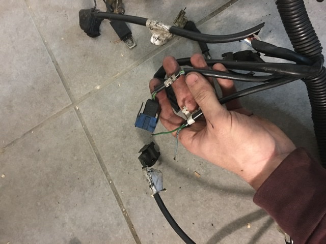

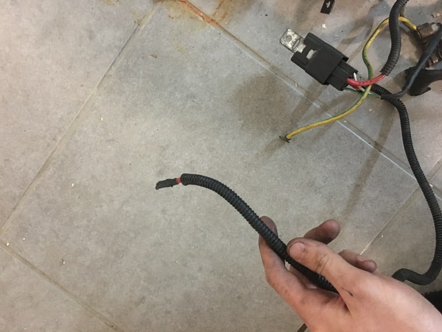

Bonjour, je suis allé chercher mon moteur aujourd'hui :mrgreen: et j'ai quelques petites questions notamment sur le faisceau. Si vous pouvez m'aider ou me fournir des schémas électriques ce serait sympa.
Alors voilà j'ai 2 fils sur mon faisceau qui sont coupés et je n'arrive pas a retrouver ou ils vont
2D5535F2-E14A-4DBC-94E4-F4C514D548A9.jpeg [ 86.38 Kio | Vu 3645 fois ]
D00ACCC3-EFC0-4F06-981F-676C779D0BFF.jpeg [ 89.35 Kio | Vu 3645 fois ]
BCC79B03-FE48-4C3A-8375-5B86EAC0151C.jpeg [ 89.16 Kio | Vu 3645 fois ]
F1A2DC8D-459C-464D-A57A-FEF14BA0C59A.jpeg [ 85.59 Kio | Vu 3645 fois ]
Voilà il y a le jaune à côté de ceux de l'alternateur, celle avec les fils verts et bleus c'est bien la sonde d'eau verte, Et la rouge qui part du relais je ne sais pas ce que c'est ?

Je penses avoir trouvé, le jaune va sur le capteur pression d'huile, et le rouge qui part du relais devait sûrement aller sur le boîtier DA, l'ancien propriétaire m'a confirmé qu'il avait la DA. Et j'ai trouvé une boîte à air xsi d'origine :)
