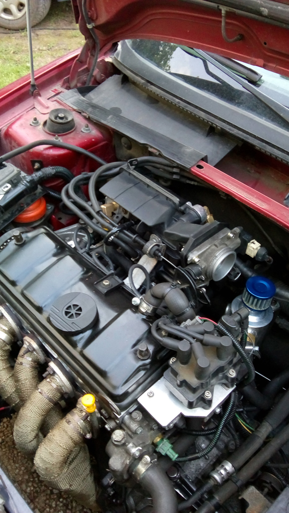

Je vous présente ma 106 et ces modifications.
IMG_20190317_180143610.jpg [ 947.69 Kio | Vu 10640 fois ]
une 106 1.6 xs rl première main qui me sert de cobaye pour mes expérimentations.
modification moteur :
- bas moteur d'origine avec pistons creux

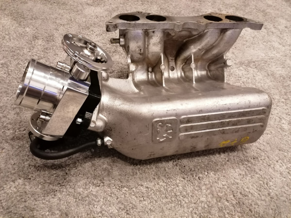

- haut moteur xsara picasso avec son collecteur
- aac 205 rally origine phase 1 ou 2 je ne sais pas
- culasse surfacée 2/10eme
- jdc de tu5jp4 en 0.6mm

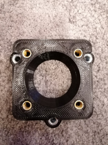

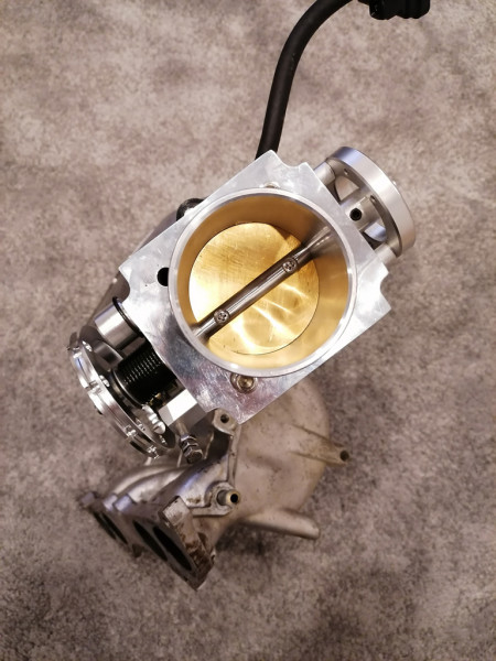

- papillon origine sur collecteur de xsara cale sur mesure imprimée en 3D
- collecteur échappement 4/1 modifié en partie basse
- ligne inox sur mesure en diamètre 50
- boite origine avec 14/60 pignons longs
- kad
- régulateur de pression réglable
châssis (pas grand chose)
- 4 amortisseur bilstein b6 TF
- ressort H&R en -30
- freinage s16 avec maitre cylindre de 406 et durite avia
voila voila
quelques photos pour illustrer

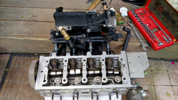

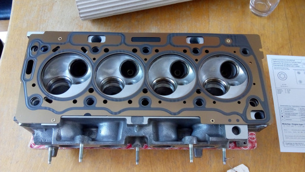

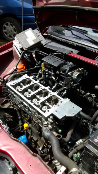

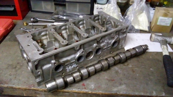

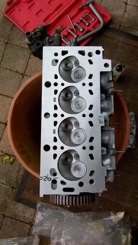

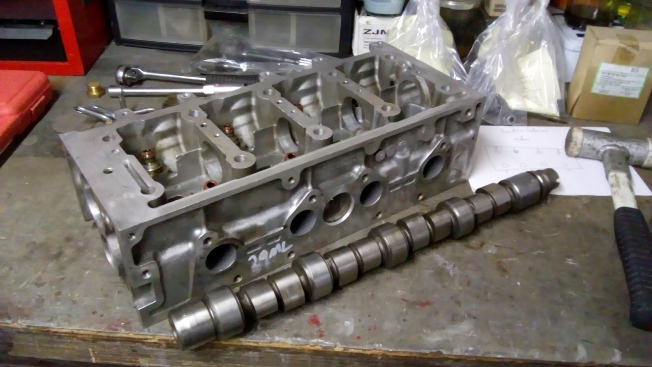

bonsoir,c'est une culasse de tu5jp 100ch avec les 5 fixations au niveau collecteur d'admission. normalement en gros paliers alors que le tu24 de 205 rallye est en petit paliers tu est sur de ton arbre a cames tu doit avoir un numéro 2 de gravé en bout.

La culasse est passer chez Soprad ?

Pour la culasse de xsara Picasso non ce sont des petits pallier.
a ma connaissance les seul culasse en gros palier ce sont les xsi et les rally.
Pour la culasse sa a ete raboter par culasse 77 je ne sais pas par qui.

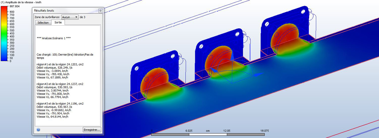

voici un poste pour vous relater mes projet de l'antiter que je crée H.C.Perf.
Le but de mon entreprise et de cree de la piece performante a moindre cous.

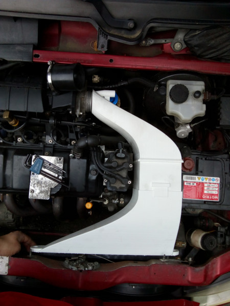

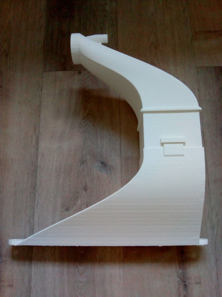

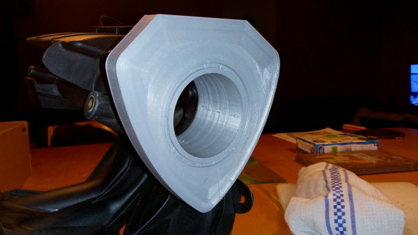

Le premier projet pas encore réaliser est une boite a air.
plus ou moins Plug and play.

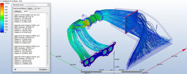

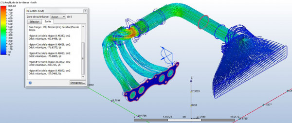

Pour déterminer la forme idéal j'utilise une soufflerie virtuel.
En image le test du KAD classic comparer a la miene.
resulta collecteur xsi boite KAD 80kPa.JPG [ 497.31 Kio | Vu 10621 fois ]
resulta collecteur xsi HCPerf 2.0 80kPa.JPG [ 539.1 Kio | Vu 10621 fois ]
Bon alors voila, j'explique le déroulement du test:
- j'aplique une depression au bas du collecteur de xsi de l'ordre de -80 KPa
- J'aplique une pression atmospherique normale de 101 KPa devant la boite
- je lance le logiciel qui cree une analyse découlement gazeux.
Pour les plus attentifs vous lirer la différence de velociter en Km/H
et de debis volumique en L/s entre les deux conception.
Bien evidement la boite que j'ai cree est meilleur dans les deux valeur
a dépression égale, en meme temp cest le but MDR :lolbis:
Je vous poste également les prototype aujourd’hui obselete de leur conception
IMG_20200607_195604653.jpg [ 477.3 Kio | Vu 10621 fois ]
IMG_20200627_153840489.jpg [ 450.01 Kio | Vu 10621 fois ]

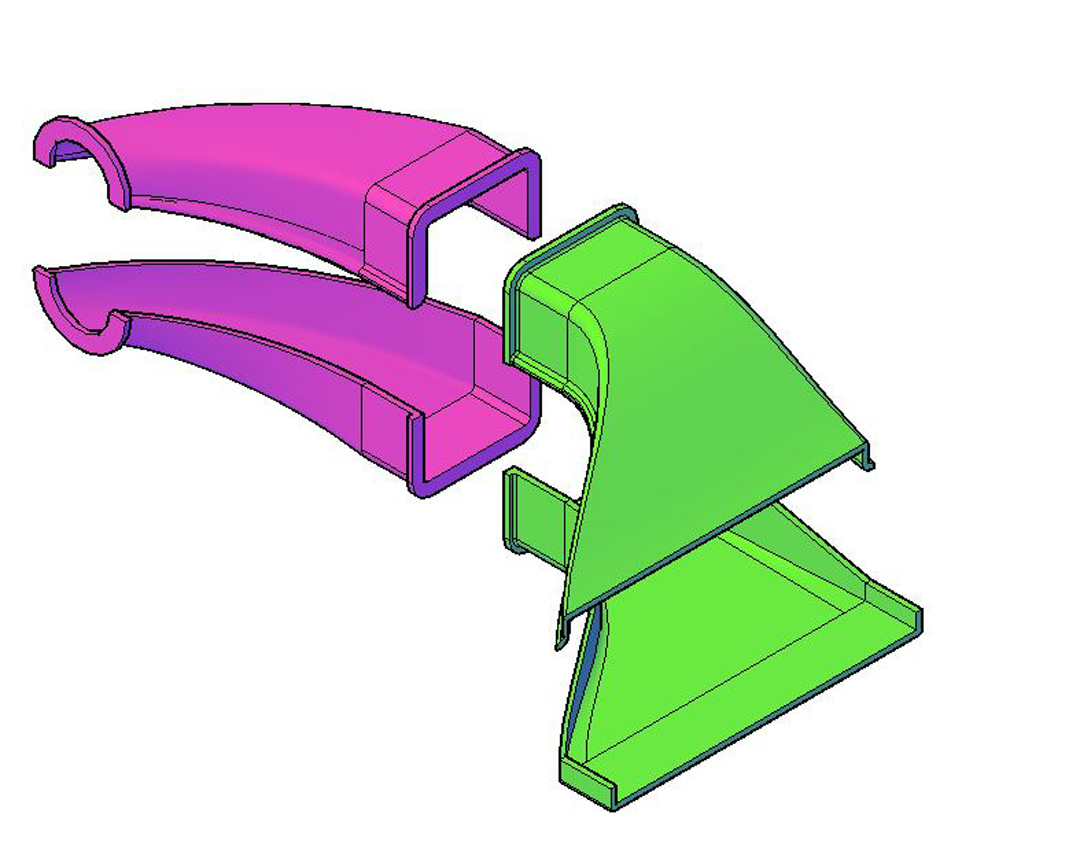

Et aujourd'hui le dernier volume en date jamais créé physiquement,
il s'agit ici des moules pour la creer en composite.
Capture 2.JPG [ 287.49 Kio | Vu 10621 fois ]

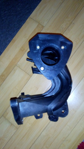

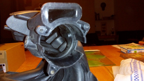

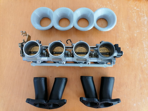

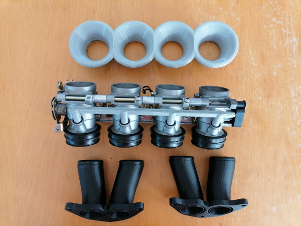

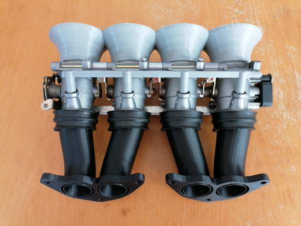

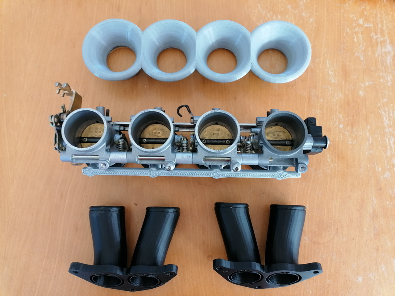

Comme promis je vous montre le projet du kit 4 pap vendu debut 2021.
Ce kit se compose de :
- pipe admission en nylon carbone (ONYX)
- Cornet d'admission en une seule pièce en PET-G
- Une rampe de dépression pour le freinage en PET-G
- une cale d'adaptation pour le potentiomètre en PET-G
- Une patte de support entre la culasse et la rampe de GSX-R
- Surement un câble accélérateur
Ce kit sera vendu aux alentours des 350€.
bien évidement je ne fournis pas la rampe de GSX-R
Les photos
IMG_20201128_120022.jpg [ 783.78 Kio | Vu 10611 fois ]
IMG_20201128_115402.jpg [ 710.76 Kio | Vu 10611 fois ]
IMG_20201128_115347.jpg [ 684.19 Kio | Vu 10611 fois ]
Voila pour ce kit
Prochainement un kit complet 4 pap et un kit complet 2 pap

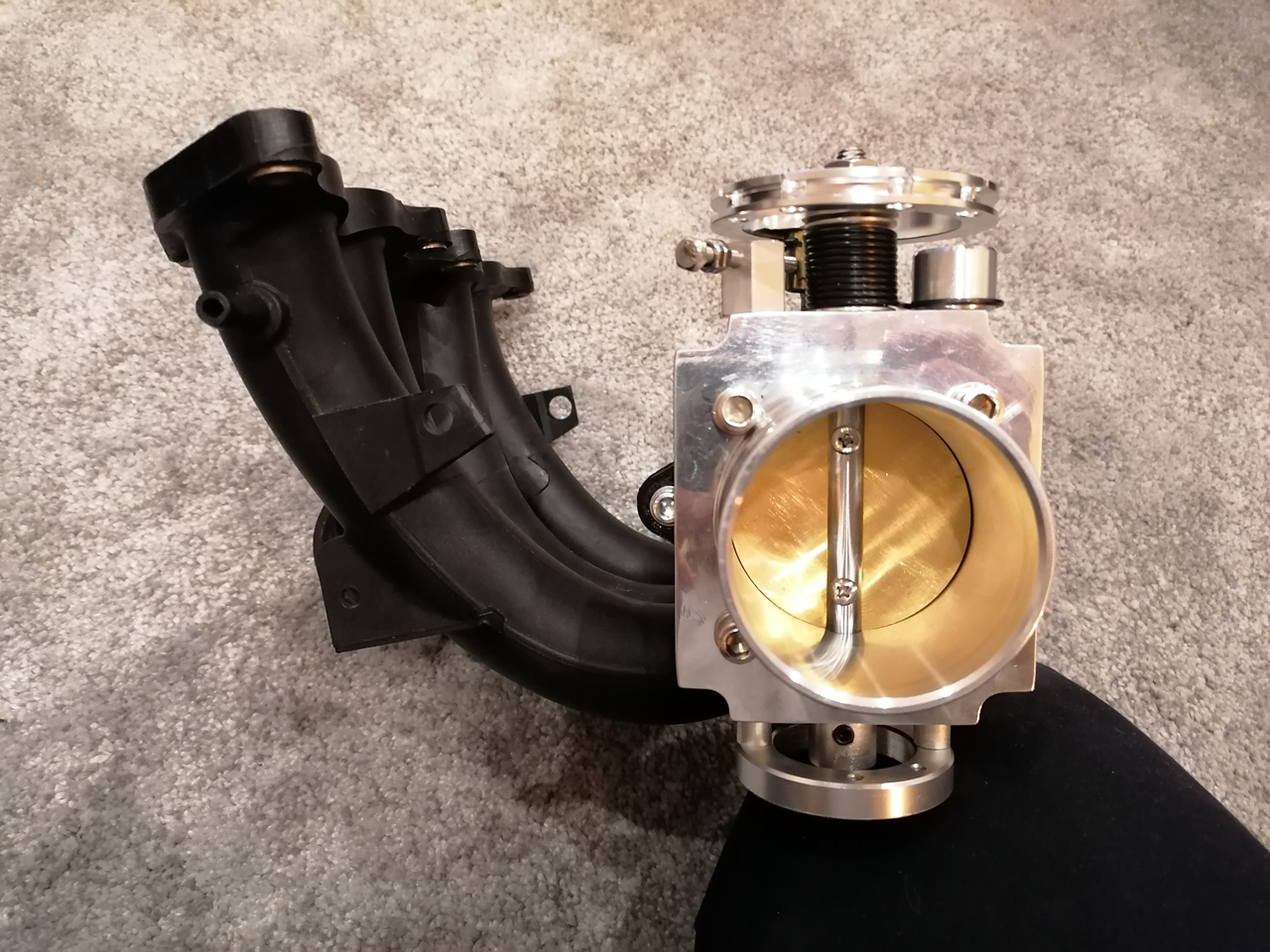

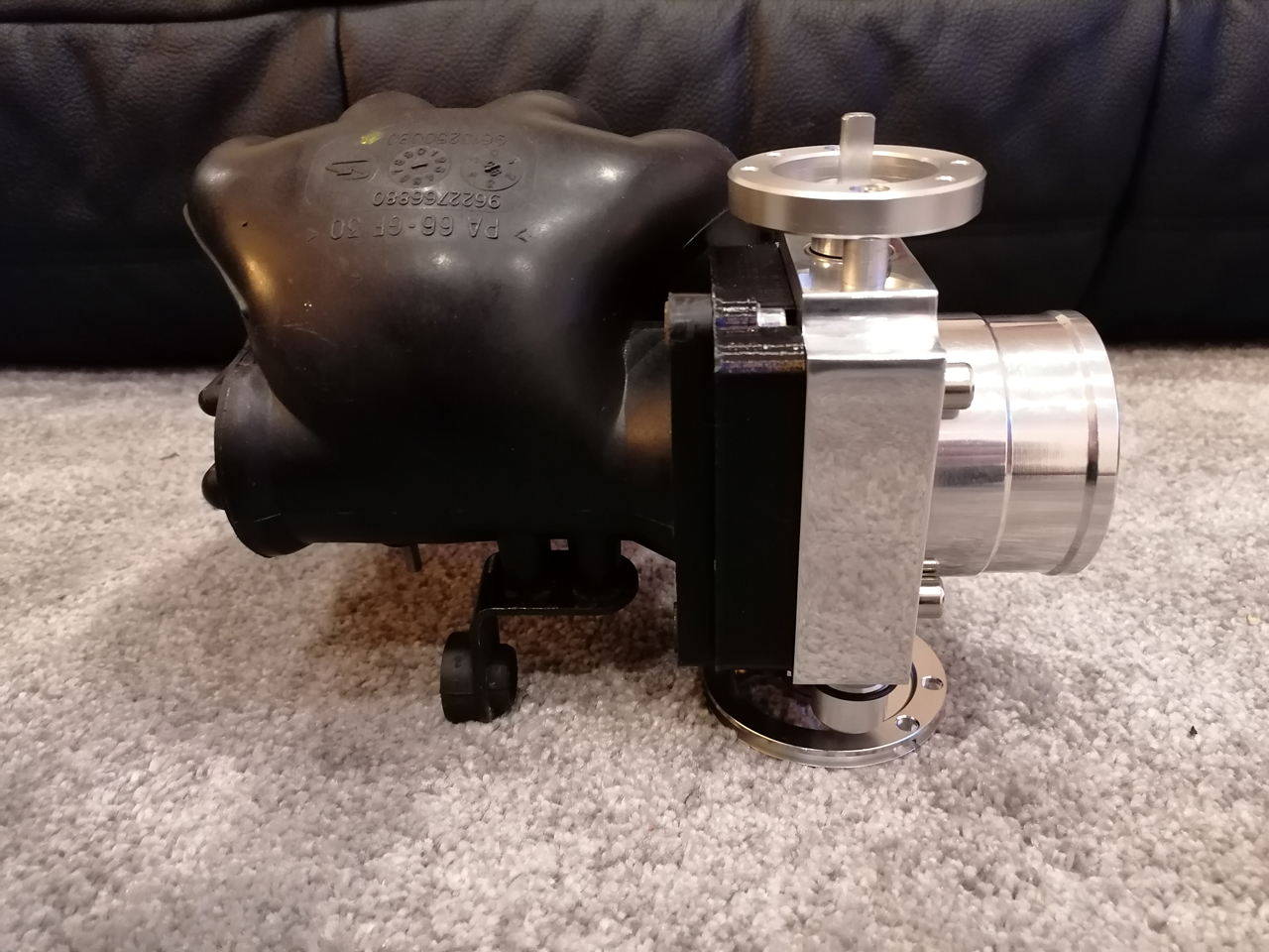

Pour le RA (ram-air) en photo, hélas, plusieurs problèmes peuvent tout faussé:
1/ Le principe du ram-air par l'entré:
comment provient l'air avant l'entrer dans le RA ? (question non pour toi mais existentielle)
- il faut une prise quelques part,
- il faut que l'entrer de cette prise corresponde avec la carrosserie,
Je veut dire par là en aéro, que l'air passe par là, et non glisse, car il y à des points où l'air est bloqué ou fixe,
Ont peut le voire en labo de soufflerie.
- Il y a aussi sur nos 106 phase 1 et 2 le problème de la traverse ! , a prendre en compte:
Découpe ? Découpe a moitié ? pas de découpe ? démontage de la pré RA possible ?
- il y a le collecteur d'échap en dessous, très problématique en été.. sa chauffe.
L'air chauffer ne se comporte pas pareil que l'air froid.
- Quelle type de filtre à air dedans et quel type de maintient qui soit aéro ?
- quelle type de densité de maille pour le filtre ?
Et j'en oublie ........
2/ Le principe de l'air forcé dans le RA avant le volet du pap:
- Il n'y a pas la PA (pression atmosphérique) de base à une altitude X, c'est variable, cela dépend aussi de la météo et de la zone géo,
Certaine zone géo sont charger ou non en o2.
C'est pour cela qu'une simulation avec des valeurs fixe ne va pas, il faut rentrer pleins de paramètres, et avoir un logiciel "moteur" .
La meilleur ram-air c'est celle qui augmentera le plus la pression de l'air au fond de "l’entonnoir"
sans déperdition, pour forcer l'air en AOA a rentrer ou a pas remonter
(car AOA = croisement et piston qui fini de remonter vers le PMH), empêcher au max si ya
un gros RFE que le gaz d'échap brulant remonte en admi,
et par la suite remplir vite un max de volume en air fort en oxygène concentrer (la il faut de la pression).
Tout cela sous certains paramètres comme le temps, le temps des phases en centièmes ou en ms (milliseconde comme les paramètres d'injection)
Une sorte du sural par la mécanique de l'air.
- Le filtre à air dans la ram-air qui casse le flux il ne faut pas l'oublier !
- Le PAP, avec son type d'entrer et de sortie (certain paps ont des cales ou marche comme
ceux de rallye, 106 s16,306 s16 etc...,
- il faut prendre en compte s'il est simplifier ou non
- S'il est venturisé ou non
- Quel type d'angle et de pente et d’entonnoir est fait en entrer ?
Entonnoir à marche pour concentrer le flux vers le volet ?
Entonnoir à marche pour contrer le flux vers une ouverture spécifique et favoriser des choses spécifique ?
Et pour finir la pression d'absorption en arriere de pap, entre la soupape et le volet de pap,
Variable selon le moteur (type en tout points)
Variable selon le régime
Variable selon le pap,et son ouverture
Variable selon le plenum, selon la prise d'air dans le plenum
Variable selon les conduits, forme et longueur
Variable selon le AAC, la température, les ondes de rebond, le RFE, le AOA, ect... fin tout le cycle quoi
et j'en oublie des caisses.
^^ C'est pour cela que j'aime pas du tout un logiciel qui va prendre en compte une ou deux données, car en réel.....
et tu peut vite tombé sans le savoir dans du contre productif,car des données te manque,
et faire au final quelque chose qui sur banc d’essais ne marchera pas spécialement mieux que X autre pièces.
L’ingénierie c'est très complexe, et parfois des choses marche pas = la pipe de rallye par ex,
conçu pour des choses bien bien spécifique.
Enfaite c'est comme le test de soufflerie pour les culasses qui détermine que truc et truc
mais en réel c'est une chaine complète.
Il faut tjr commencé par le dessin et les contraintes, les contraintes c'est le placement de/des pieces, la fiabilité etc...
Adapté en fonction de cela les perfs de la pieces
Ici par exemple, la piece ne tiendra pas, car avec le va et viens moteur, sa
fera comme tout les KAD, sa cassera, il faut donc une partie flexible.

Salut PF
Toutes les questions que tu m'a posé je me les suis bien évidement posées aussi.
Pour synthétiser au maximum ma réponse :
- Effectivement les tests informatiques au même titre que les tests en soufflerie ne prennent
pas en compte l'intégralité des valeurs de fonctionnement, même si le logiciel lui
peut aller plus loin dans le paramétrage mais je ne maîtrise pas encore le paramétrage.
- Cependant, comme dans tous les domaines de test les pièces sont comparées sur les
même base de données bien que encore ici le logiciel soit plus précis que la soufflerie
car tu le dis toi même la pression atmosphérique est une variable.
- Pour parler de mon projet, ici je n'ai mis que 1% du travail que j'ai effectué,
depuis 1 an c'est sur c'est difficile d’écrire tout ce que j'ai réalisé comme tests,
la boite à air que je développe disposera d'un RAM AIR je le développerai après les
premiers prototypes fonctionnels
- oui il y a toujours des points d’amélioration, mais si on part du principe qu'il faut une
multitude d'outils pour développer, on ne fait jamais rien surtout que c'est loin d’être
ton cas, tu crée et tu développe avec peu d'outils et je trouve ça remarquable.
En tout cas t'es un peu dur avec moi t’aurais pu m'encourager un peu plus MDR :ouin: [icon_lol.gif]
Non sans rire tout expliqué sur le forum c'est difficile et aujourd’hui mon projet
c'est de permettre à tout le monde (novice ou expérimenté ou pro)
de trouver des pièces un minimum performantes, abordables
car tu le dis aussi les prix des pièces sont exorbitants et il faut souvent modifier
la voiture.
Moi je suis juste un passionné qui a un métier à coté qui n'est pas du tout dans
le milieu de l’automobile je fait ça par passion et par plaisir pour rencontrer
des gens passionnés et pourquoi pas monter des projets collectifs
A plus :winner:
