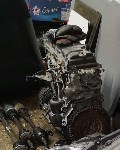

Je remet le bloc d'origine dans la 106 Enfant Terrible, et problème, je n'arrive pas à
savoir de diamètre du VM.. :?
180mm ou 200mm d'origine usine :bvoyons:
- Si c'est 180mm, j'ai un embrayage "ok" Valeo qui peut servir encore 60/70miles km voir plus.
- Si c'est 200mm j'ai un embrayage "ok" LUK quasi neuf (50km), mais sans le
plateau qu'il faut que je rachète
Si quelqu'un sait...
Je pense que jusqu’à 1999 s’était du 180mm, puis c'est passer en L3+/L4 en 200mm :bvoyons:

Mince, le bloc OEM à un VM de 200mm dessus :?

Nop, bloc alu KFW, c'est le bloc origine TU3JP, 2002 :bbah:

Bon bien je lui colle le 180mm, et l'embrayage Valeo 180mm^^
