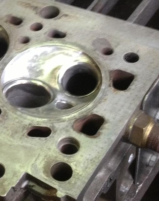

Super ton taff!!! Tu utilise quoi comme fraise ?

Fraise carbure ;) attention avec l alluminium sa colle rapidement, bien penser a nettoyer sa fraise regulierement pour eviter les facette

Ok impec et pour la nettoyer juste une petite brosse et c bon ?

Oui ou des fois une bonne souflette suffit, sa c est pour du carbure, si on utilise du hss il faut par contre , je conseil, de lubrifier la fraise a lhuile de coupe

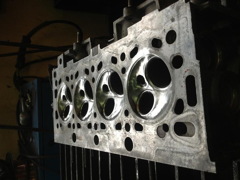

voila, chambre enfin fini avec bon passage en soufflerie :) :

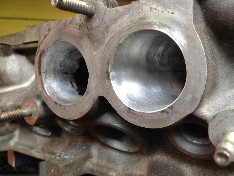

cet apres midi, je m'attaque on conduits ! :mrgreen:
