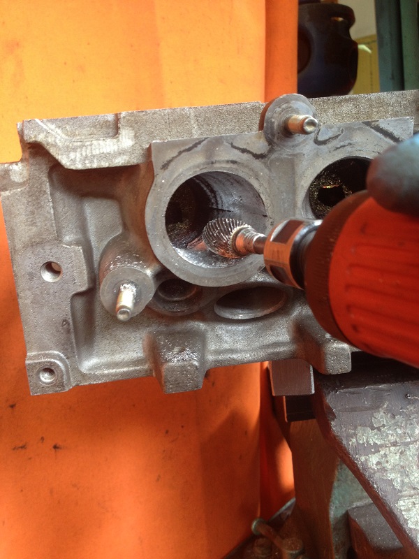

Super ton taff!!! Tu utilise quoi comme fraise ?

Fraise carbure ;) attention avec l alluminium sa colle rapidement, bien penser a nettoyer sa fraise regulierement pour eviter les facette

Ok impec et pour la nettoyer juste une petite brosse et c bon ?

Oui ou des fois une bonne souflette suffit, sa c est pour du carbure, si on utilise du hss il faut par contre , je conseil, de lubrifier la fraise a lhuile de coupe

Voila fin de journé j'ai commencer a attaquer les conduits d'admission, demain cela sera les echappements :
IMG_2075.jpg [ 163.86 Kio | Vu 5841 fois ]
IMG_2076.jpg [ 168.32 Kio | Vu 5841 fois ]
