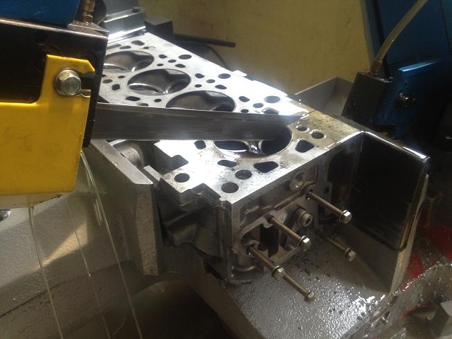

avec quelques photos j'espere que ça donnera plus de votre enthousiasme

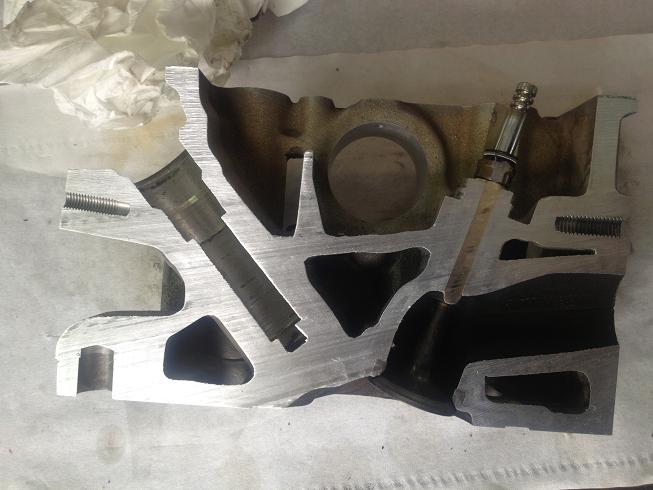

Déja, pour toute bonne prépa moteur, comme le principale se fait sur la culasse il faut savoir comment elle est foutu :
cela donne ça :

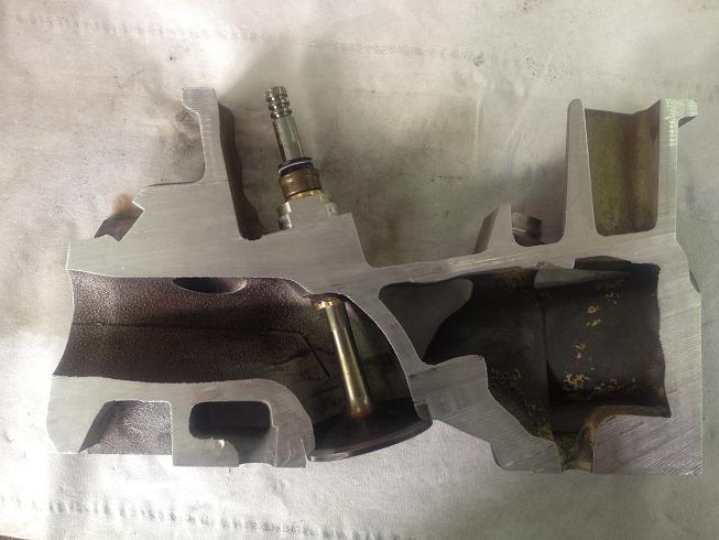

on vois clairement que l'admission est plutot pas trop mal foutu (pas trop d'angle, conduit assez large, et assez direct) mais peux quand meme mieux faire.
par contre l'echappement est lui assez basique, grosse cassure d'angle interne, avec un rétrécissement venturi trop prononcé.
ya donc déja un peu de boulo de ce coté la, la suite tres bientot ;)

MessagePosté: Jeudi 01 Août 2013 14:00
:bourrer: J'espère que la culasse était vraiment morte :?
MessagePosté: Jeudi 01 Août 2013 14:03
Messages: 152
Hors cote ;)

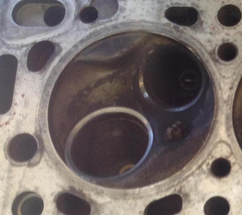

au niveau de la chambre de combustion, pour abaisser le Rv on pourrait travailler sur les 2 oreilles de centralisation des flux, cela eviterais d'acheter des piston basse compréssion

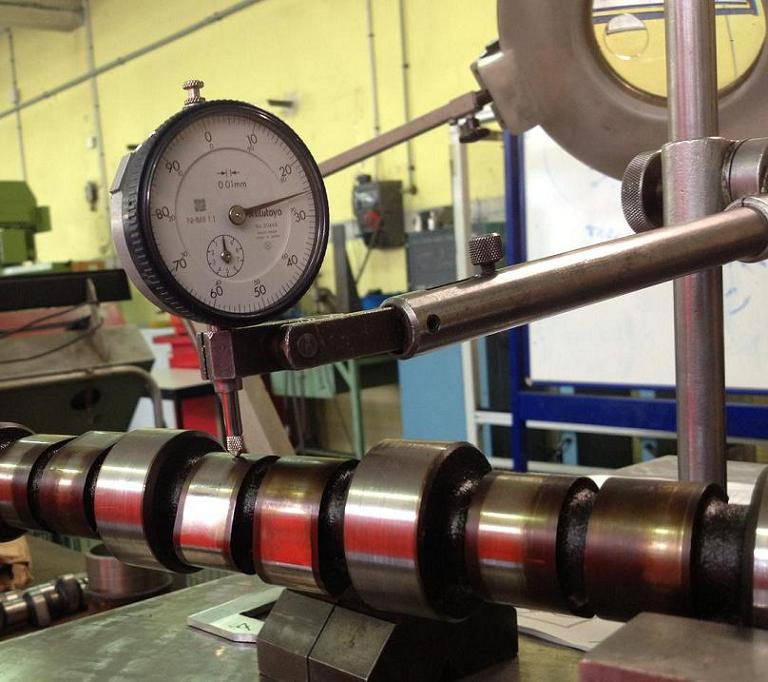

métrologie de la culasse quand meme avant toutes modifs
