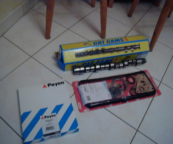

ce soir pas eu le temp de bosser dessus mais voila un apercu de ce que je vais monter :bien:

Ensuite, un AAC a même le sol c'est moyen :ange: mais surtout je ne vois pas de joint de culasse dans les pièces reçus.
Sinon que dire de plus ?
Nettoie tout bien, les soupapes, les chambres de combustions, je ne veux pas voir un pét de calamine quelque part, par contre évite de trop nettoyer les pistons ( sauf si tu les démonte et que tu change les segments) car de la calamine va tomber entre le piston et la chemise.
Sinon as tu prévus une cartographie ?

le joint de cumasse pas prévut car je ne savais pas si rectif culasse été obligatoire, j'attendais des conseils.
cartographie prévut, puce ncp motor commander aujoud'huit (puce réglable mais je ne c'est pas exactement ce ke ca règle) idem a du power système
a ton avis, sachant que mon moteur tourné très bien avant démontage, coupelle ou autre pièces a commander?
