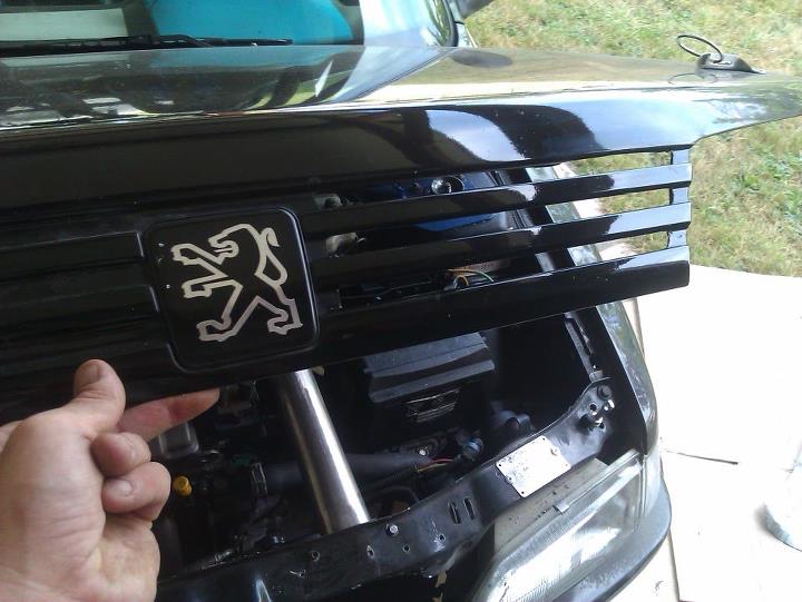

ca y est ,je me suis lancé :buzz:
si il y a un probleme, il y a une solution!!! si ya pas de solution ,c quéil n'y a pas de probleme!!!

c'est propre :D
tu as repeint ?

Merci ce fury, j ai essayé de m appliquer :-)
J'ai repeind juste de l interrieur en apposant du scotch juste sur les reliefs. la peonture a recouvert les coup de meuleuse mais la peinture sur le dessus des bande en relief est stock...
Oula, je sais pas si g été clair la! Mdr :buzz:

:lolbis:
je crois que j'ai compris, en gros tas fait en sorte de faire de la peinture qu'à l'intérieur et pas toucher la peinture l'extérieur :bien:
Bon boulot
