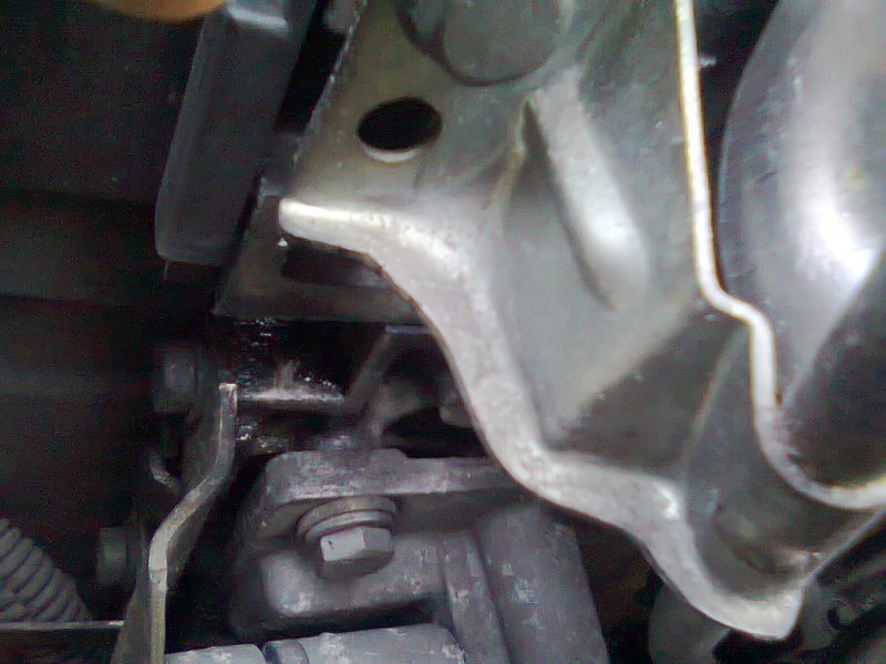

Salut a tous !
Je me suis aperçus d'une fuite d'huile moteur qui provient du coté alternateur au dessus de celui-ci et en dessous du collecteur (au niveau des joints de collecteur), je suppose donc que c'est mon joint de culasse qui est fatigué. Je précise aussi qu'elle ne fait pas de mayo, qu'elle ne consomme pas d'eau, qu'elle ne chauffe pas plus que ça (même quand j'avoine longtemps). Je l'a nourri à l'huile Total activa 10w40 100% synthèse sans additifs.

j'ai la même chose et sa roule quand même. :cagoule:
Photo0424.jpg [ 89.11 Kio | Vu 6580 fois ]

Merci pour la photo cest exactement ce que j'ai.
Oui je doute pas moi aussi ça roule mais ça me gave de voir toute cette huile lol puis j'aime savoir que ma voiture va bien et qu'elle n'a pas de problemes. C'est pour ça que je souhaite quand meme le changer dans peu de temps. Si quelqu'un peu me renseigner? :up:

C'est une fuite "normale" et courante sur les tu ;)
Bien sur tuvpeux changer le jdc mais prévois avec les vis de culasse (les 10), et tout ce que ça engendre ...
Perso j'ai également ce suintement ;)
Pour le jdc renforcé je ne peux pas te renseigner désolé ;)

Salut, exact c'est une fuite très courante sur les moteur TU c'est à cet endroit qu'il y à la remontée d'huile pour le graissage du haut moteur!!!
Pour le jdc renforcé, moi j'en ai mis un de TU5JP4, il est en ferraille (plusieurs couche de ferraille les une sur les autres), il est moins cher que celui qui équipe nos 106 d'origine, mais il est aussi plus fin (ce qui augmente un peu le rapport volumétrique, et donc fait gagner quelques mini chevaux!!!!). Il se monte plug and play!!!
