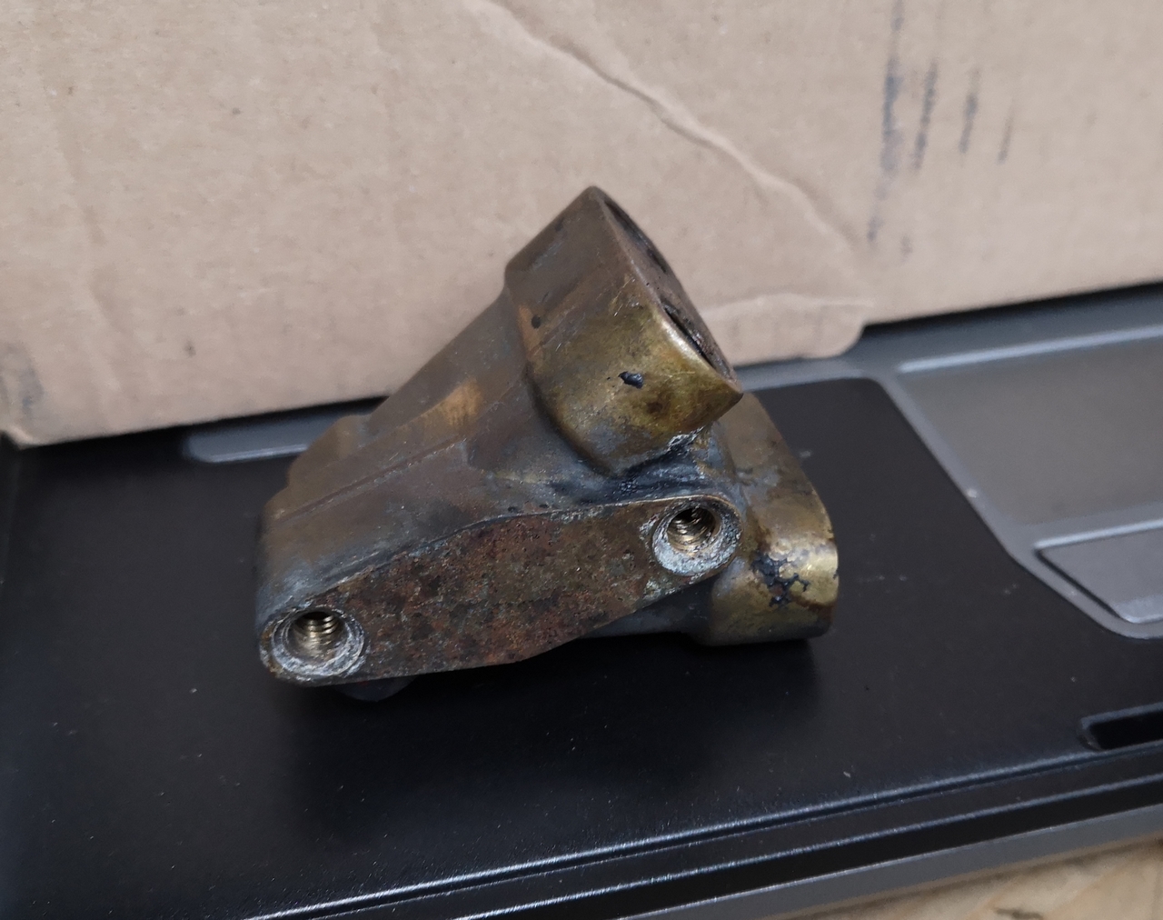

Bonjour à tous ,
J'aimerai savoir si quelqu'un a déjà supprimé les " régulateur ou répartiteur " de frein ar qui se trouve de chaque côté de l'essieu ar , car il son gripés un des ressort et cassé bref je voulais mettre des tuyaux qui vienne direct sur les flexible comme les autre 106
Je pose la question car comme il y a l'ABR j'ai peur que sa freinne trop à l'arrière après
D'avance MERCI pour vos réponse
 Sujet du message: Re: Frein ar
MessagePosté: Mardi 22 Avril 2014 23:17
Messages: 4834
Tu réponds tout seul, tu vire les répartiteur au moindre freinage appuyé tu bloque l'arrière direct :cagoule:

Quel solution ?
Sur certaine saxo diesel les tuyaux de frein passe par une pièce en alu fixé sur l'essieu ar comme les répartiteur des xsi , je pense que c'est limiteur de pression en montant cette pièce peut être que sa peut le faire .
D'autre conseil ?
MessagePosté: Jeudi 24 Avril 2014 12:30
Messages: 4834
Essaye de te trouver 2 répartiteur :bbah:
si tu monte ceux avec un seul te faudra changer toute la tuyauterie de frein :bien: c'est pas infaisable juste chiant à passer :cagoule:

Après avoir démonter des répartiteurs sur une 106 équipé d'ABR (je travail dans une casse :mrgreen: )
J'ai pu étudier le système en faite on peut supprimer les ressorts car il y a un réglage manuel avec un petit ressort et une partie fileté
J'ai fait le test en soufflant , même si le débattement du levier est très faible on peut le régler facilement
Le plus embêtant est qu'il faut essayer de régler les deux de manière à peut près identique , j'ai mesuré mais vu que c'est pas du neuf il se peut qu'il y ais une petite différence
Donc il n'y a pas de problème finalement , mais comme je connaissais pas le système :yeux:

C'est parce qu'il n'on pas d'abs et le maître cylindre est conçu pour repartir la pression nécessaire par rapport au poids du véhicule et des freins d'origine JE PENSE
MessagePosté: Samedi 26 Avril 2014 10:01
car les limiteurs de freins sont integré au cylindre de roue c'est bien lorsque la voiture est d'origine mais si on garde tambour à l'arrière et frein en 266mm à l'avant c'est mort ça freine trop devant.
