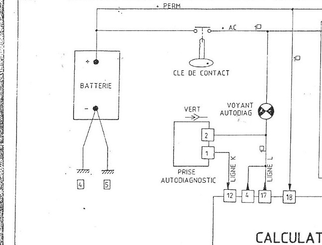

La prise verte c'est le diag. voilà le schéma :
Tu peux utiliser le voyant du TDB pour visualiser les défauts.
C'est du chinois pour moi les plan electrique :cagoule: je comprend rien tout est relié ...
je sais bien que la verte c'est celle de diag ce pourquoi je demande si vous avez une idée de pourquoi ca ne marche pas
je met le contact ouvre l'inter 4-8-10-30seconde tout ce que l'on veut rien ce passe le voyant reste allumé !
