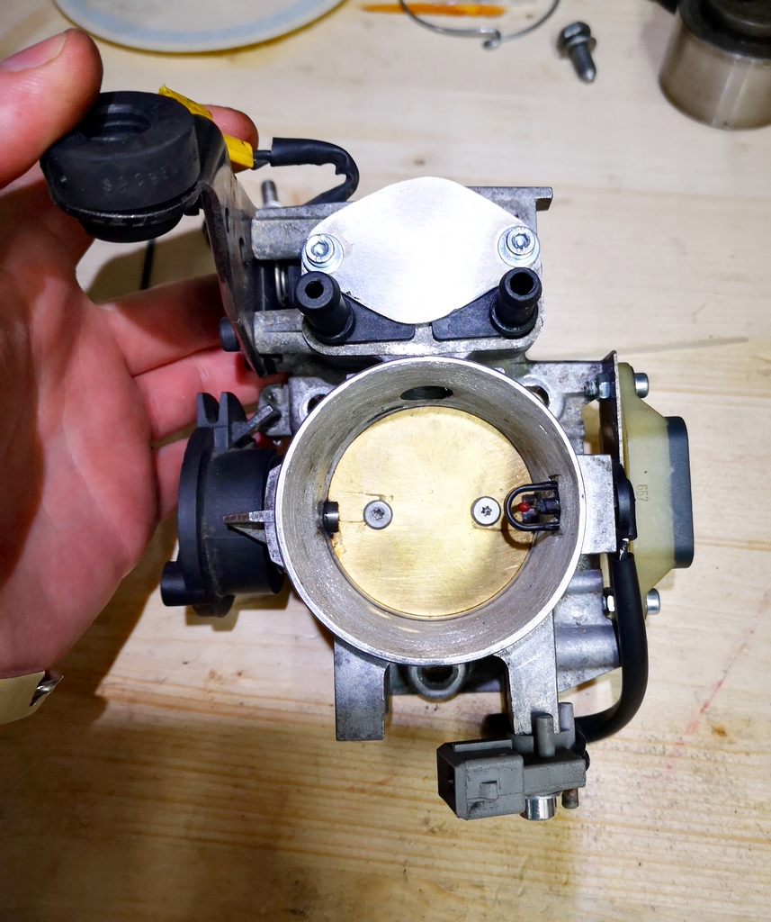

Hello,
Quelle pap autre que l'origine de cette admission,
peut aller dessus "à peu prêt" bien (avec platine si besoin) ?
Si jamais quelqu'un à déjà monté un autre pap sur système rallye
Âpres je ne veut pas un truc de 70mm de volet.... 55mm max voire 50mm histoire d’accélérer le flux

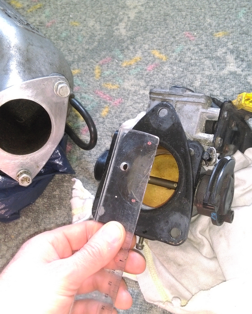

yoyo71 a écrit:
J'avais monter un de clio RS sur mon admi 1300, revendu a un membres sur ici a l'époque. ;)
J'ai pensé a celui-ci :) , mais
le volet en 60mm, sa fait énorme [icon_e_confused.gif] ,
déjà que le plenum à un énorme volume qui casse littéralement la vitesse du flux
et empêche totalement la charge (selon config, les petites et moyenne config sont perdante avec ce plenum)
à partir d'une certaine ouverture du volet en dessus de 4500trs,
(même comprimé comme je le suis avec aac faible...)
alors la si je met du 60mm [icon_eek.gif] :mrgreen:
J'ai celui de XU10J4R, 132/135ch , en 48mm de volet, pour l’installer il me faudrait faire
en 3D en grosse platine de liaison en forme d’entonnoir pour passer de 55mm
d'entré de plenum au 48mm du volet en respectant une pente precise.
Se volet me permettrai d’accéléré le flux, la charge, tout en conservant du volume dans le plenum en "réserve".
Problème: j'ai pas d'imprimante 3D et j'ai jamais fait de pièce 3D sur logiciel...
C'est peut-être le moment de mis mettre pour faire des pièces de 106 ^^
Si jamais sur la XS je remet le plenum plastique, je pense faire une cale de
décalage du pap, histoire de gagner en volume entre la partie de séparation des conduits et le pap.
A la clé: couple et ch a haut régime.
il faudra 2/3/4cm ??.... idem que au dessus : imprimante 3D
De toutes façon je ne vais pas voir le choix, idem si je veut faire mieux niveau
KAD et système 4pap de gex ou kawa, il va falloir je conçoive les pièces.
(sa fait des années que j'y pense, tout comme la modif des cartos)
