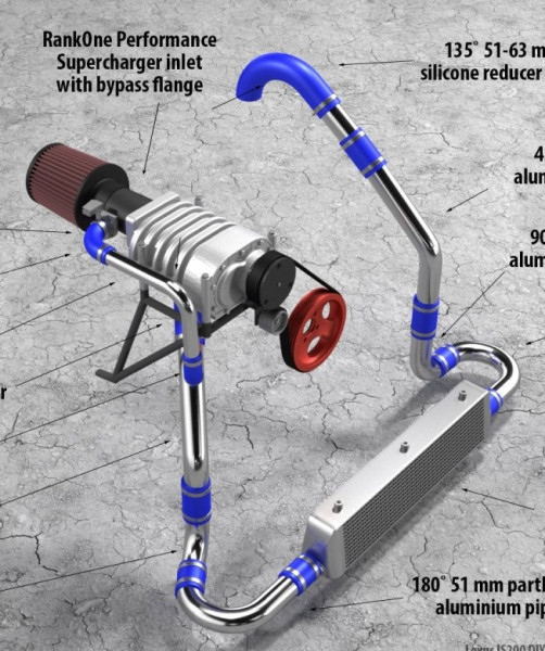

Je commence , je dispose d 'un compresseur gratuit de golf 6 1.4 160 ch , gratuit pcq recuperé sur un moteur que j'ai du changer . Je sais revu technique à l appui que les bielles de 1.6 sont forgées mais pas les pistons . Un compresseur compresse a moins d un bar . Je n ai pas de données pour le mien ! voici l idée en image
Pensez vous a autre chose ? la disposition de compresseur reste a determiner mais j 'ai deja une petit idee !

Fait ce que tu a envie ;) une caisse c'est une caisse, ont sait pas ce qui arrive demain ;)
Tout est possible en turbo ou compresseur, que cela soit sur du 1.1L passer en 1L course courte ou un 1L 16s etc...
Bielle/piston d'origine je pense que sa lâche vers du 250ch et encore j'y croit plus trop... car personne à tester,
Sa dépendra du régime à laquelle les pics de ch/nm seront prit, la température, la pression d'huile... etc... pleins de paramètres.
Les petits cardans et la boite auront des problèmes avant tkt pas !
Certains ont tordu des bielles sur 16s avec soit disant du 185ch... bon...
Est ce que c'etait du vraiment au RPM et à la puissance ou à autre bon je suis partagé.. [icon_neutral.gif]
Moi je connait quelqu'un qui roulait en turbine avec 220ch +/- et une config très basique, bas moteur FULL stock (coussinet OEM JP4, un coussinet reste un coussinet de toutes façon).
Et peut être même la cucu, juste avec les aac de 106 16s..
A 0.6/0.7b je croit de souvenir.
L'impératif: ne jamais rester à 4bars de décharge à la pompe à huile, faut 8bars de pression d'huile !
Faut de l'huile qui lubrifie bien tout et refroidisse bien tout, donc de la pression.
En UK, il aime bien les compresseur sur PSA, en Grèce aussi.
