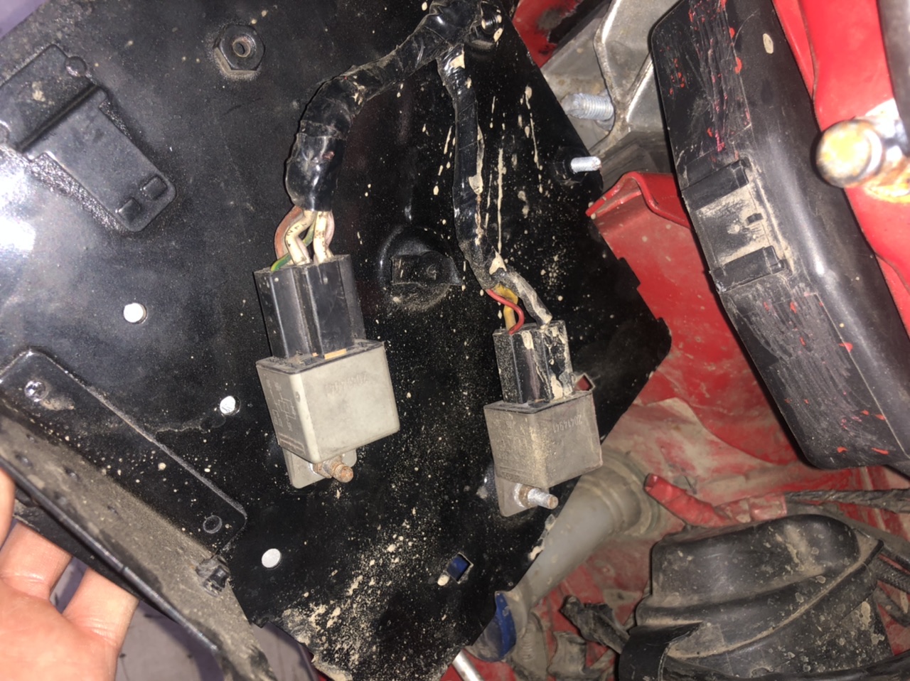

J’ai démonté le relais double d’une 106 1.4 ph1 qu’on a d’avance pour l’essayer sur la xsi sauf qu’au moment de l’installer je démonte mon calculo et bizarrement je n’ai pas de relais double, du moins je le trouve pas lol
Voici une photo du montage, je ne sais pas si c’est normal mais les relais ont l’air d’origine
EEEB09E1-E1F0-42D8-92FD-B32576ABE98A.jpeg [ 419.3 Kio | Vu 6731 fois ]
Il y a bien pourtant un relais double marron sur toutes les 106 ?
Je vais regarder si il n’a pas été deporté ailleurs pour faciliter le changement en speciale mais je ne vois pas où

J'ai jamais eu de xsi 1.4L mais j'ai un doute que cela soit d'origine ?
Quelqu'un peut confirmer ?
Au plus rapide, tu peut prendre les réfs de tes relais et les commander neuf sur le net.
Ou les tester sous commande démonter si tu as le matos.

Il est certainement délocalisé.
A moins qu'il ne soit supprimé ? Tu n'as pas un faisceau simplifié avec un interrupteur pour la pompe a essence, et un bouton pour démarrer ?

Bon ce n'est pas vraiment le sujet de base lol, mais je vais quand même chercher un peu plus après le relais par contre les 2 en dessous du calculo du coup ça serait d'origine en plus du relais double ? Car quand j'ai démonté celui sur l'autre ph1, j'ai l'impression que c'est les même fils qui partent, peut-être que le relais double a été supprimé et remplacé par 2 relais indépendant ? Je ne sais pas si c'est possible

2 relais à cet endroit, je voit que cela âpres réflexion.
L'ancien proprio a du le supprimer et faire cela à la place.
Donc là, il va falloir que tu retrouve un long bout de faisceau en casse + la prise + un relais double,
sur n'importe quel 106 ou autre pour refaire ton faisceau au propre de ce coté la.
Là, une goute d'eau court-circuit.... soit fusible died soit incendie.. :?

Je vais essayer de trouver 2 relais et de les remplacer, mais ça me parait un peu bizarre ce montage

Ce montage c'est pas d'origine normalement c'est un gros relais double marron.
J'ai jamais vu le montage que tu as.
Pour le faisceau en casse c’est pas un problème j’ai ça lol
Il faut voir après sur quoi ce reprendre et si mon faisceau est d’origine car il arrive en 2 parties ducoup
D’origine après le relais double ça part derrière le moteur puis a l’injection ? Et j’imagine une partie jusqu’à la pompe à essence ?
Mais pour le risque d’incendie je ne vois pas trop pourquoi car il y a quand même des relais qui jouent le même rôle que le relais double mais séparés ?

Regarde mon post ici: viewtopic.php?f=97&t=29521&start=400
Un long morceaux de faisceau de relai double, tu repère tes fils des deux coté
faisceaux, certains tu ne pourra obligatoirement pas te trompé, avec ton schéma
calculateur, soudure étain + gaine thermo et sa roule, vérifier bien tout à la fin:
position des numéros des fils dans la prise, avec le multimètre, gaf car si tu te trompe, ton calculo pourra etre HS
Citation:
A la vue du faisceau bidouillé, j’espère qu'ils sont protéger ! (les relais par fusible)
Avec la vrai prise OEM et le vrai relais double il y a une certaine sécu et étanchéité.
Le relaie double OEM est directement lié à la batterie en + 12v, sous commande d'ouverture du neiman pour commencer ses alim, ses rôles.
Ta batterie à certe que 12.5/13v mais 500A ? 550A ? 650A ? en continu et nominal.
En simple si tu a un court-jus là dedans c'est flamme direct, donc ta caisse brule,
et si tu est pas chez toi, et bien chez toi sa crame... jvai loin, mais c'est réellement possible si tes fusibles font pas le job :bbah:
Sécurité = coupe circuit batterie directement à son pole + ;) (comme sur SPL44T par ex)
Batterie dans l'habitacle/coffre en rallye.
