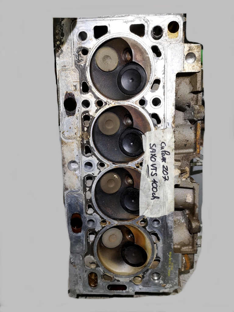

Pour commencer, voici ici sont état dégueulasse, photos:
IMG_20231104_220749.jpg [ 500.5 Kio | Vu 5107 fois ]
IMG_20231104_062107.jpg [ 889.71 Kio | Vu 5107 fois ]

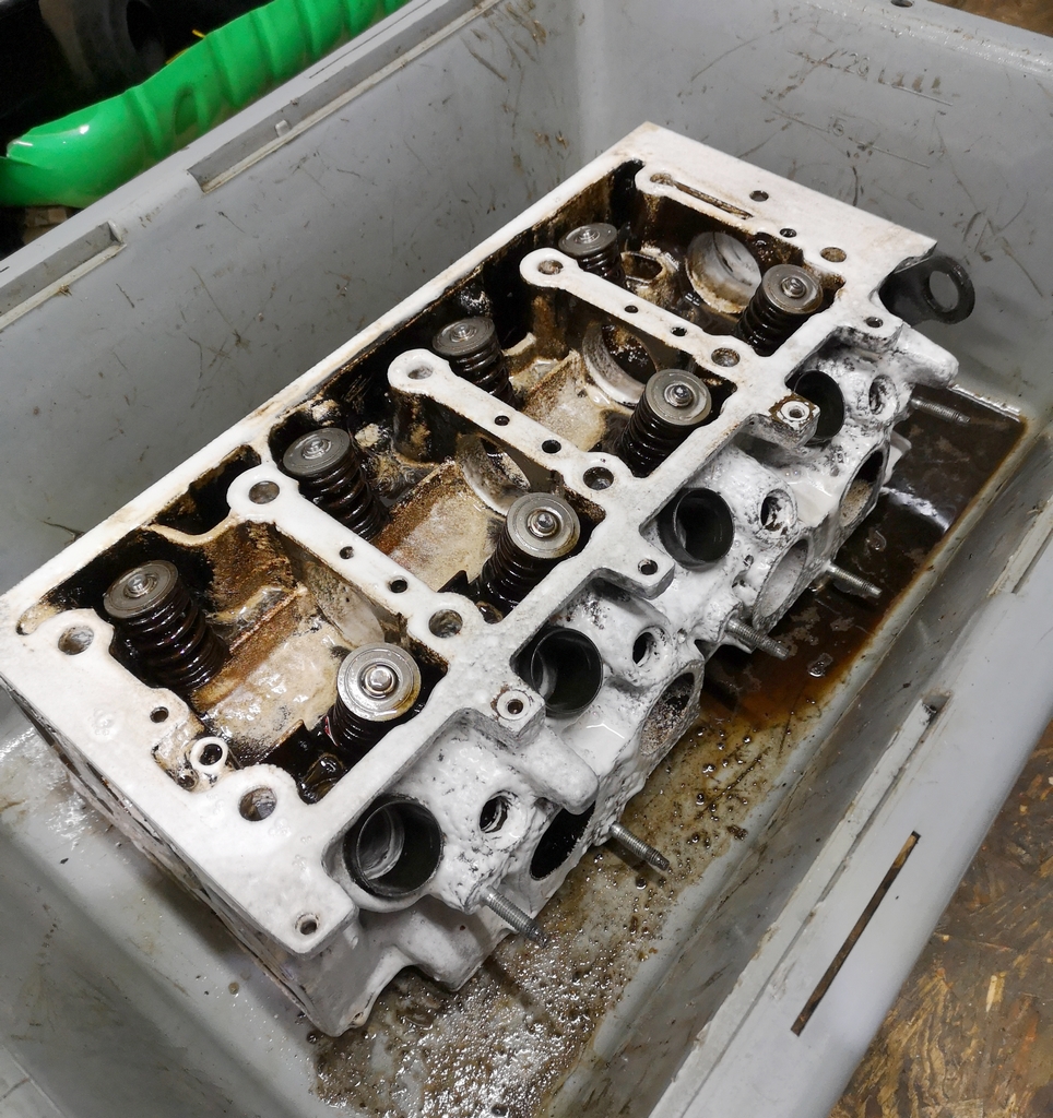

Ici, l'état d'une chambre de combustion âpres un 1er passage de 1/2min du
produit avec action mécanique au pinceau et un deuxième passage idem, voyez le résultat :
IMG_20231225_183554.jpg [ 637.56 Kio | Vu 5107 fois ]
IMG_20231225_183755.jpg [ 694.49 Kio | Vu 5107 fois ]

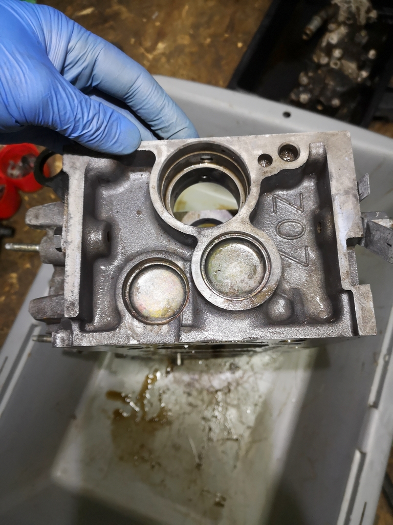

Nettoyage côté sortie échap, le coté le plus sale avec 2/3mm de graisse collé + calamine + sable
+ poussière etc...
IMG_20231225_201331.jpg [ 643.04 Kio | Vu 5073 fois ]
IMG_20231226_164154.jpg [ 739.28 Kio | Vu 5091 fois ]
IMG_20231226_164202.jpg [ 681.8 Kio | Vu 5091 fois ]
