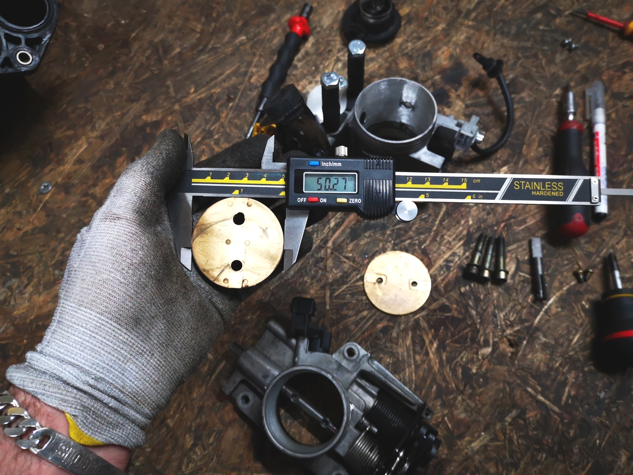

Mesure de boîtier volet papillon:
1/ Mesure volet laiton et entrée pap de 106 xsi 1.6l
(Mesure déjà présente sur le post de la xsi et XS)
[icon_arrow.gif] Diamètre volet laiton de 106 XSI 1.6L : 50.27mm
(Volet ici en photo sans cale, car c'est un volet laiton de moteur TU5JP+ de saxo100 en photo,
cependant le diamètre change pas en J2 et JP+).
[icon_arrow.gif] Entrée (venturisé) du corps de papillon de 106 XSI 1.6L : 53.52mm
(venturisé = entrée non d'origine mais préparé).

Le boîtier papillon de 106 S16/ Saxo VTS 16S 120ch :
Diamètre extérieure d'entré (raccordement durite d'arrivée d'air/ système d'arriver d'air) :
= 65mm
Diamètre intérieure d'entré d'air :
= 53mm
Diamètre volet, le plus important (qui est plus en laiton sur les phase 2.2 d’ailleurs..) :
= 52mm
Diamètre de sortie de volet :
= 53mm
Vue de devant et de dessus :
Oubliez pas que l'entrée de ce volet à une grosse "cale"/rebord d'aluminium pour orienter le
flux vers le bas en 1er et pour limiter le passage d'air.
Cela est prit en compte dans toute les cartographies du calculateur (des).
La partie orange ici en photo :
Vous pouvez voir ici en vidéo à 5:30min le pourquoi (en partie) de ce rebord :
Vidéo :
Ensuite coté prépa.
Un boîtier papillon de 54mm ou 55mm pourra être le bienvenu sur une préparation de 160/180ch.
Il n'y aura pas de soucie.
En C2R2 180ch je rappel que le boîtier est en 55mm.
Quand on voit ce boîtier en volet de 52mm avec cale alu interne, on à du mal à comprendre
les gugus qui veulent mettre du 54.3mm de 1.3L Rallye sur une pauvre 106 8S de parfois juste 110ch au lieu de 100ch...
La légende : ""met tout plus gros sa marche"" des années 90/2000 des jaki tuning....
Vous savez ceux qui fesaient de la peinture sur leur TDB... et leurs console centrale...... :dentier:
En réaliter,
en chrono de comparaison d'accélération avant-âpres modif ils avancent pas mieux, voir moins [icon_rolleyes.gif]
Je veut bien un Boîtier pap 1/2mm plus gros ou que l'origine soit complètement préparer,
mais la mode de jeune jaki 3.0 de mettre du 60/65mm de 2L16S sur un 1.6L 8S... :nana:
