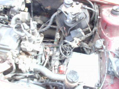

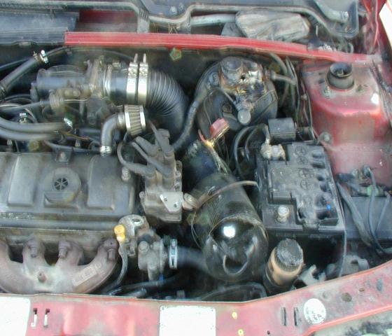

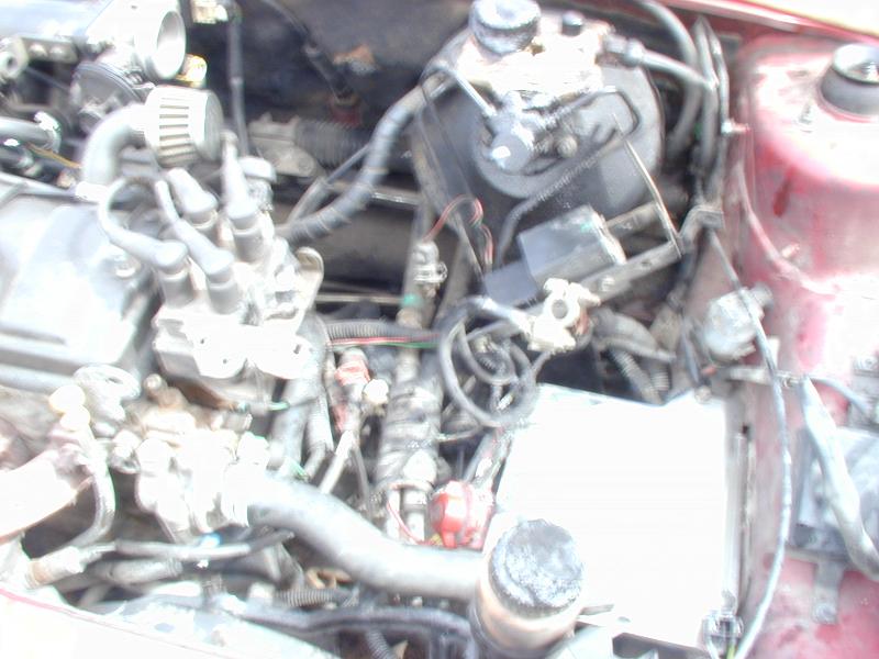

photo du drame, je me sort bien
P1010111.JPG [ 52.34 Kio | Vu 1927 fois ]
P1010117.JPG [ 70.94 Kio | Vu 1927 fois ]
