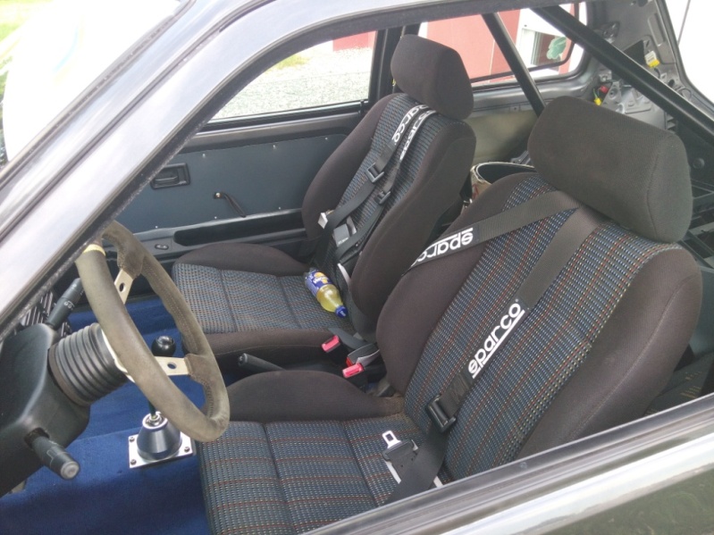

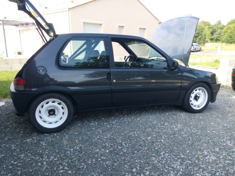

Celui à qui je l'ai acheté n'a pas roulé avec, et ne savais pas trop ce qui avait été fait dessus (700km en 2 ans...), je me suis donc proposé pour lui dégourdir les bielles :dentier:
Elle a 131000 km

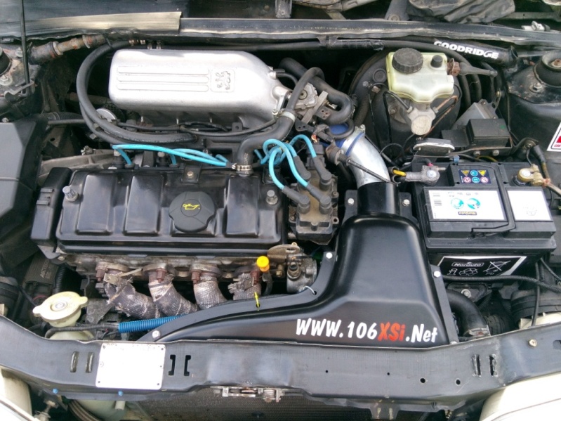

-admission dynamique avec filtre ITG
-pipe admission de rallye ainsi que l'arbre à cames
-bas moteur 1.6
-pompe à huile retarée
-culasse 1.4 avec conduits agrandis et polis
-collecteur inox 4-2-1
-ligne grN
-gros injecteurs 214cc
-Calculateur 1.6 mais au niveau eprom, je ne sais pas.
Niveau chassis, j'ai des freins de 207 avec des plaquettes RC6, des amortos apparemment peugeot sport à l'avant et des koni à l'arrière, un demi-arceau OMP, ventilo SPAL avec interrupteur, et un shortshift.
Dans tout les cas, elle marche sacrément bien la mémère pour ses 22 ans :bien: Je compte faire une grosse révision afin de savoir ce qui va bien ou pas.
Même si elle s'est très bien comportée durant les 300 bornes du retour, sous une chaleur accablante :blague:

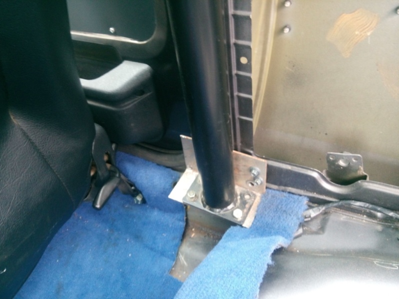

Ton arceau 4 points c'est quelle marque ? Si tu as plus de photos de lui, ca m'intéresse :ange:

c'est un omp boulonné, et pour les photos, je te ferais ça plus tard, car la journée a été longue ;)

Merci, en fait c'est surtout la gestion des ancrages que j'aimerai voir car ca me tente bien

voilà pour les fixations, le mieux serait de le souder, mais comme je roule un peu avec sur la route, je le fais pas, car ça obstrue l'emplacement des ceintures (contrôle technique)
J'espère que ça te va :mrgreen:
