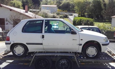

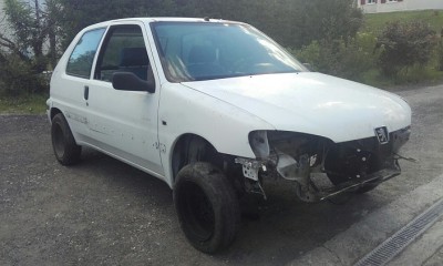

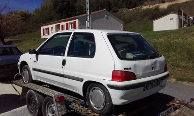

je suis nouveau dans ce domaine et je viens ici vous présenter notre petit projet.
Celui-ci consiste a préparer un véhicule de circuit à partir d'une base 106 1.1 ph2 que nous avons acquis avec en prime un moteur de xsi (non catalyser)
Je dis ''nous'' car je suis dirigeant d'une petite association qui habituellement spécialisé dans le domaine de la mobilité pour personne en difficulté. Aujourd’hui notre projet se porte sur les risques lié à la vitesse et se faire plaisir au volant d'une voiture dédié à cet usage.
Bien entendu, le but et de bien pouvoir nous amuser un max +1
voici sur quoi nous allons travailler

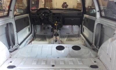

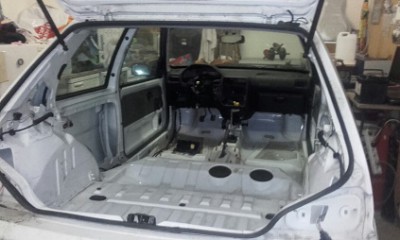

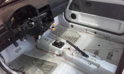

allez on commence !!!!!!!!!!!!!!
on vide la caisse :p2

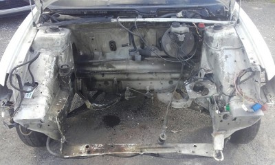

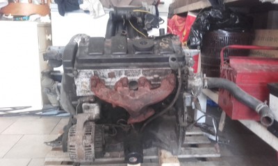

Le moteur de 1.1.....DEHORS oussssttt :p3
C'est assez cra cra ... :jap:

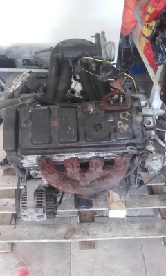

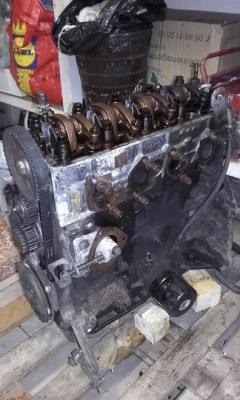

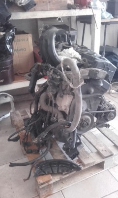

le moteur est arrivé !!
nous avons prévu de faire quelques ''bricole'' dessus car il a pas tourner depuis au moins deux ans et n'est pas muni de bobine, faisaeux allumage,rampe injecteur + injecteurs et surement d'autres truc :dentier: :
donc a a prevu:
* remplacement de la courroie de distri + pompe a eau
*remplacement joint de carter
*remplacement de l'alternateur
*trouver une bobine + faisceaux
*trouver une rampe injecteur avec injecteurs
*trouver un kit admission direct
* remplacement joint de culasse
*bougies neuves
Si vous avez des remarques ou suggestions je suis preneur !!!!!!!!!!

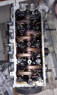

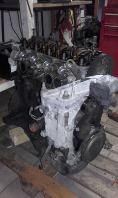

petit déshabillage moteur avant réfection

Bon courage pour la réfection ! :bien:
Combien de kms a le moteur ? Parce que tant qu'à faire, si il est ouvert, joint de queue de soupapes + rodage (si nécessaire, attend d'autre avis, je débute :bvoyons: ) et segmentation aussi.
En tout cas, je suis ton post :bien:
Et comme je t'ai dis, attend d'autre avis que le miens, mais je pense que vu que tu ouvre le moteur, ca peut etre une bonne idée :bbah:

Localisation: FAYENCE Voiture : 106 Rallye 1300
Une petite rectif 5/10eme serait pas sans mal non plus :buzz:

Localisation: Près de Lyon
Avec agrandissement des conduits :bvoyons: :clo:

merci pour vos conseils :jap:
pour les joints de queue de soupapes oui en effet ca peut etre envisageable....quelqu'un connait le tarif ?
* le moteur je ne connait pas son kilométrage.... c'est pour ces raisons que l'on vas l'ouvrir est remplacer ce qu'il pourrait nous lâcher en peu de temps.... :(
